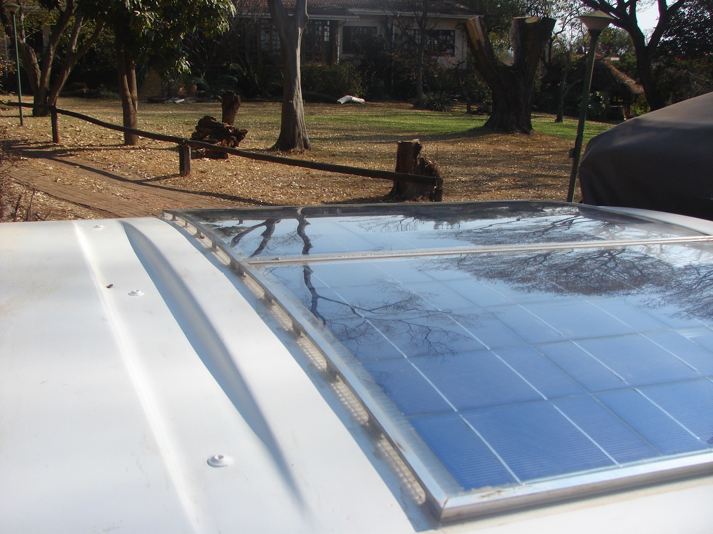

Hallo zusammen.
Ich habe auf mein Hubdach 2 flexible Zellen geklebt. Fällt ansich kaum auf. Bin sehr zufrieden damit.
Gruß Stefan
Gruß Stefan

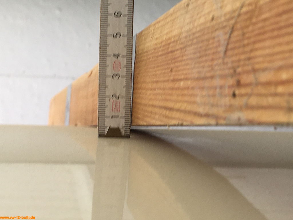

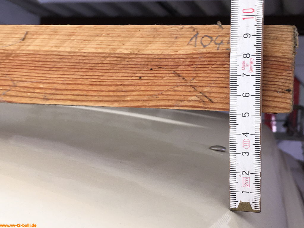

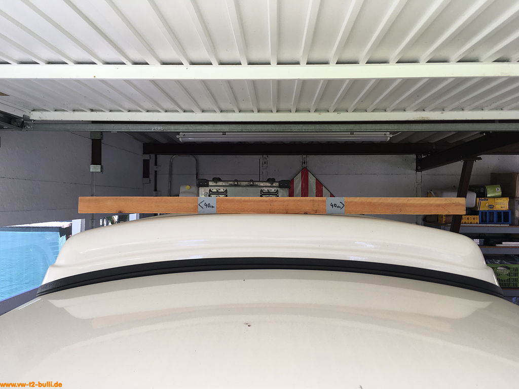

Hallo Wolfgang,
auf beiden Seiten der 40cm etwa 5-6mm!
Testaufbau:
nun die aktuelle Hochrechnung aus Berlin (für das große HubdachWolfgang T2b *354 hat geschrieben: ↑31.05.2021 13:17wieviel sich das Westfalia-Hubdach... auf 40 cm quer zur Fahrtrichtung wölbt?
Testaufbau:

Hallo Rolf-Stephan,
perfekt!
Genau solche Bilder habe ich gesucht.
Anhand von Fotos (davon etliche von Deiner Website) hatte ich deutlich mehr vermutet, zwischen 10 und 15 mm. Aber die meisten Fotos waren schräg von unten aufgenommen, was das Ausmessen zu einem Glücksspiel gemacht hat.
Ganz herzlichen Dank für Deine Mühe. Jetzt kann es endlich weitergehen.
Schöne Grüße ins Testzentrum
Wolfgang, der gelernt hat, dass es kleine, große und gaaaanz große Hubdächer gibt
perfekt!
