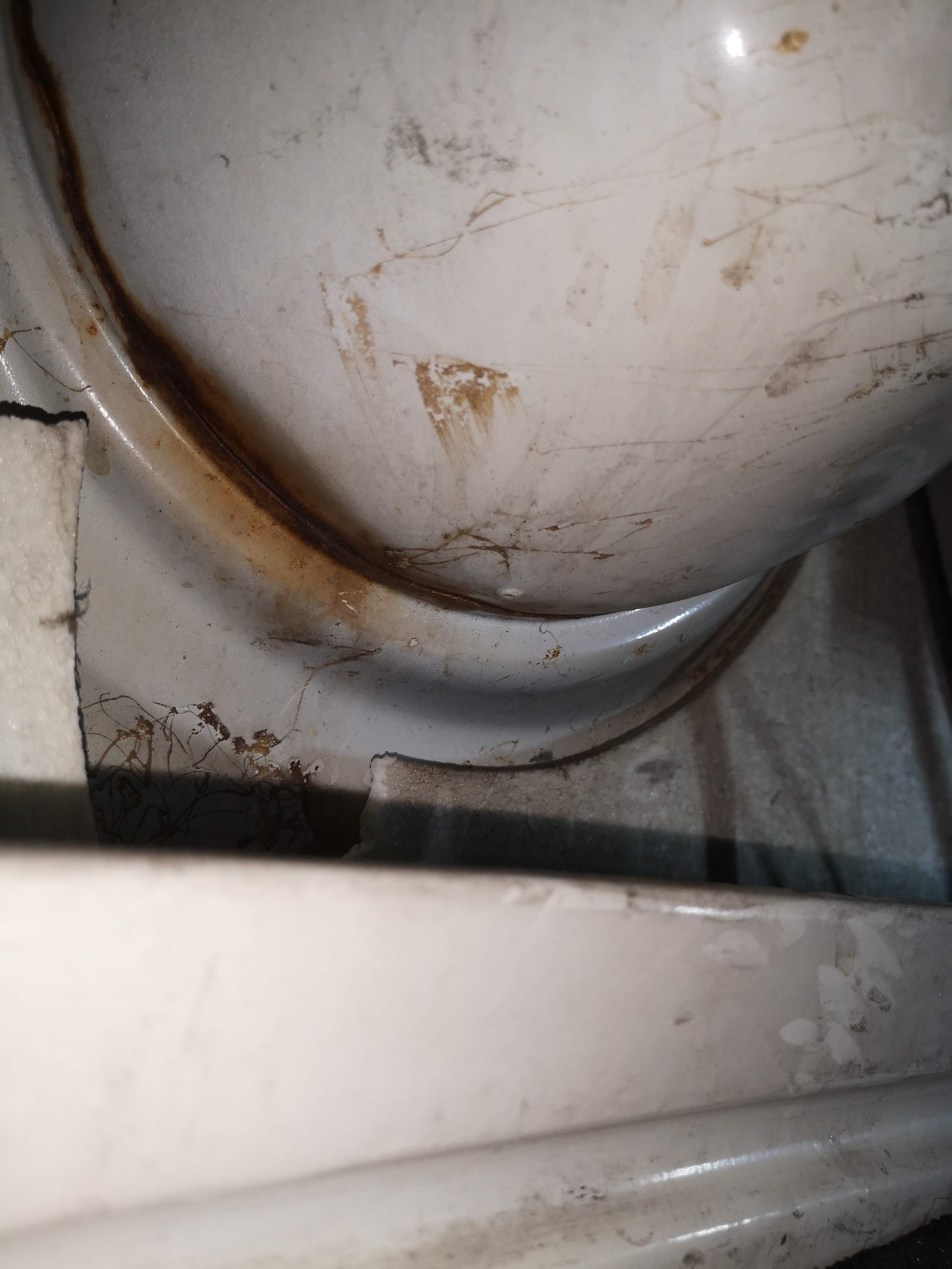

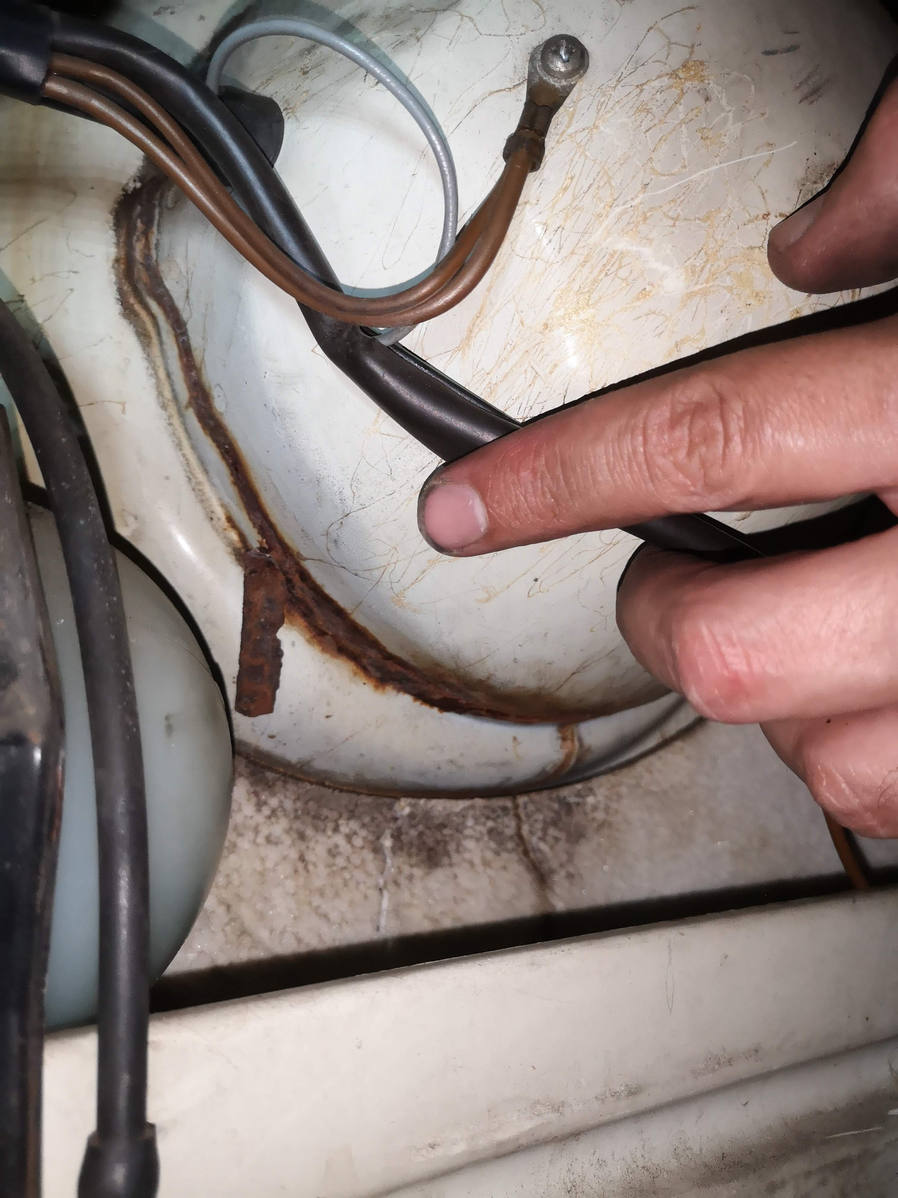

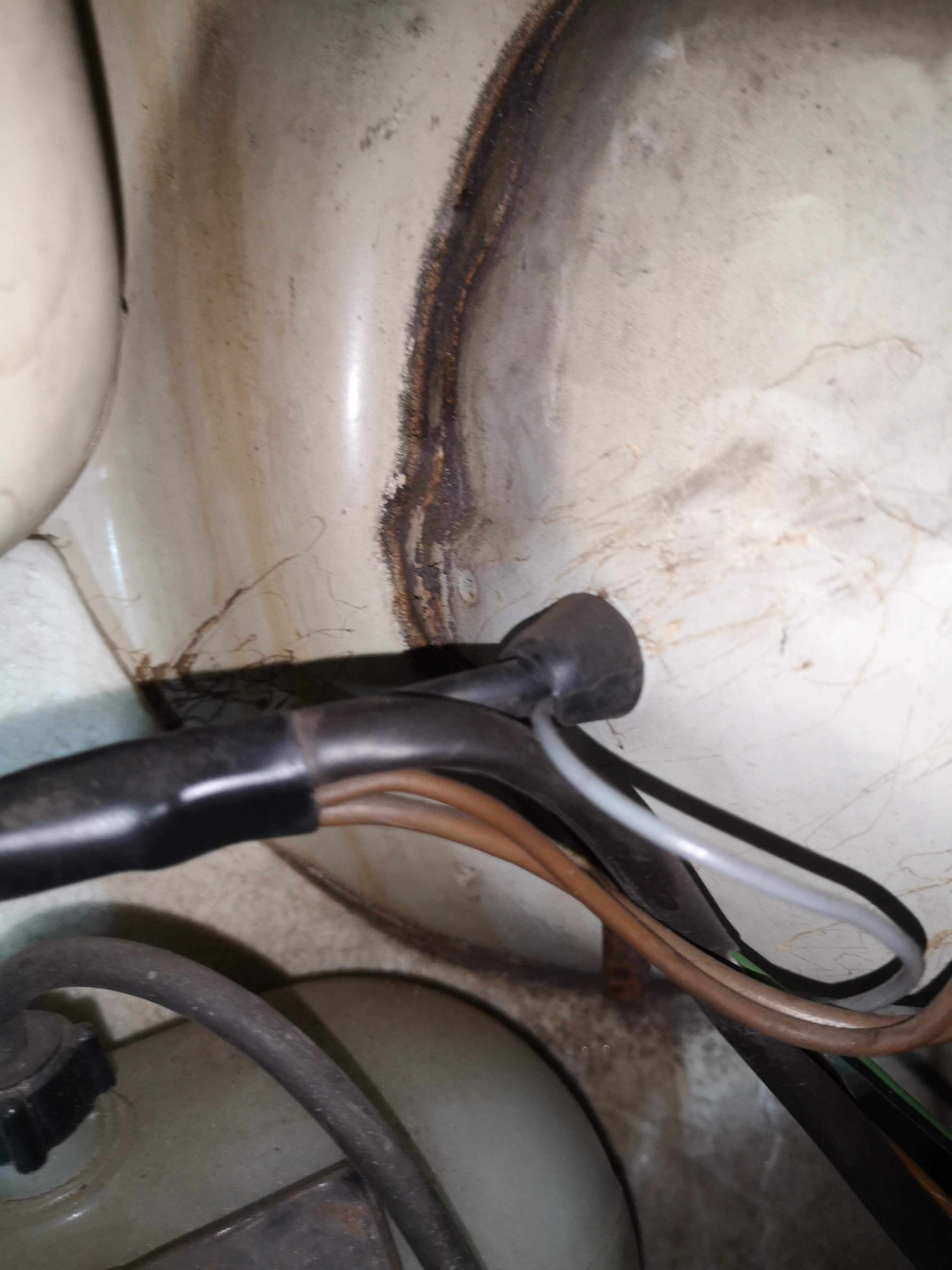

von innen sieht das übrigens so aus. Ist das problematisch bzw. was sollte ich hier gutes tun?
Beste Grüße
Dami
T2a, Bj 71, US Version aus Californien
Dami
- Beiträge: 7676
Re: Scheinwerfer lässt sich nicht lösen T2a Punkt Hilfe!
Durchgerostet ist aber noch nichts?
Bei meinem Bus sah das noch nicht ganz so schlimm aus.
Mit einem Dreikant-Schaber hatte ich so gut wie möglich den Rost entfernt und anschließend 2 x Säureprimer aufgetragen.
Danach etwas Karosseriedichtmasse verstrichen um die Fügen aufzufüllen und mit Originallack übergepinselt.

Zumindest vom Fußraum aus betrachtet sieht es nicht danach aus. Jetzt muss ich erstmal schauen das ich die Scheinwerferblenden abbekomme.Norbert*848b hat geschrieben: ↑14.06.2021 00:48Durchgerostet ist aber noch nichts?
Säureprimer ist das gleichzusetzen mit RostDelet? Das habe ich noch daheim rumliegen. Www.rostdelete.de
Moin Dami,
Da sollte man schon ordentlich reißen müssen.
Hast Glück gehabt, dass Du bislang keine Glühlampe ersetzen musstest.
Ein Säureprimer kann kleine Rostpickel in Schach halten.
Produktbeispiel: https://www.standox.com/at/de_DE/produc ... U3010.html
So wie das von innen aussieht, dürfte sich außen auch ein schöner Rostkranz gebildet haben, welcher den Ring ordentlich auf Spannung hält.
Nein, das von Dir erwähnte Mittel entfernt den Rost, ist wohl ähnlich dem Pelox.
