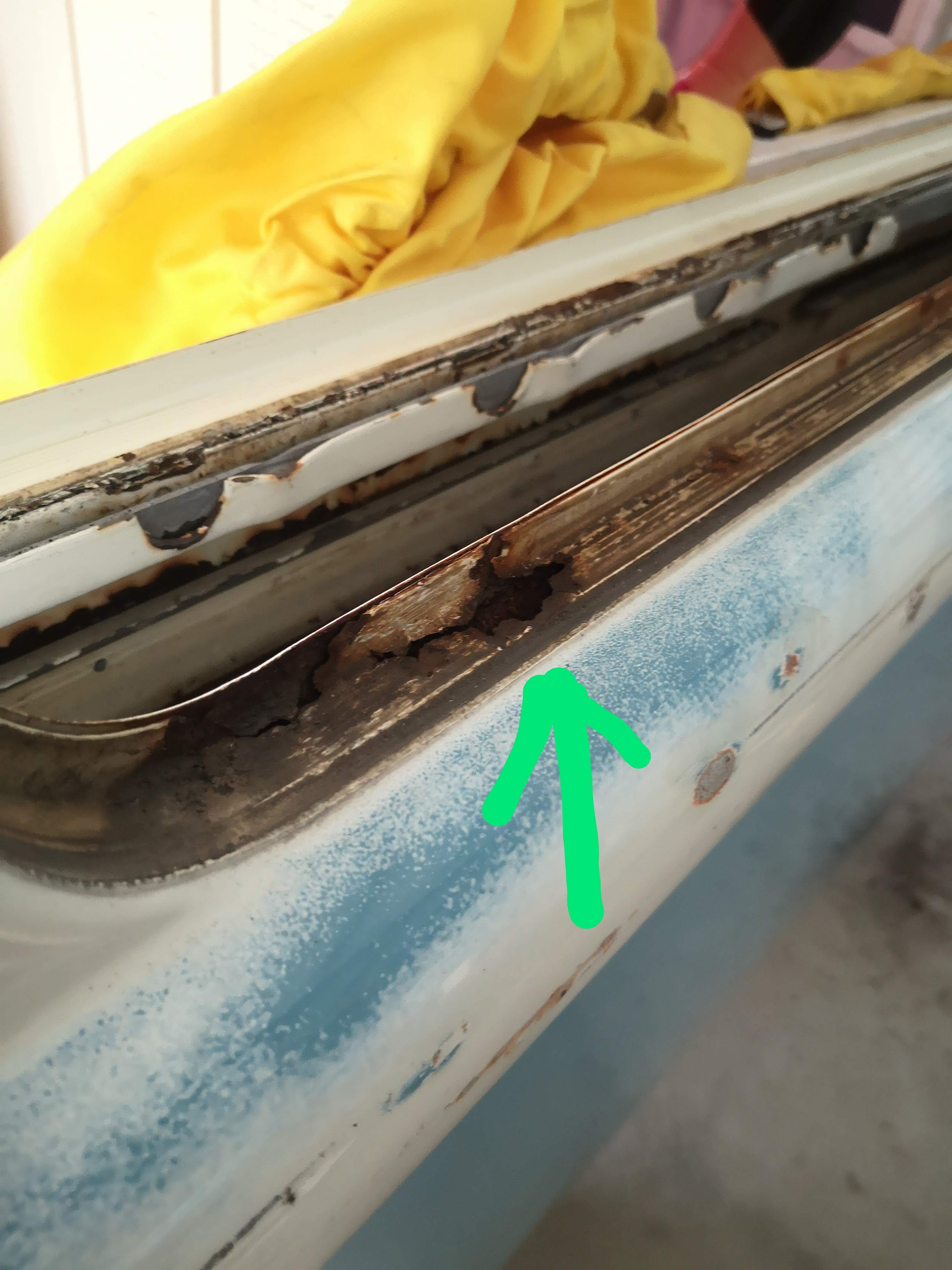

heute habe ich bei meinem T2a die hinteren Fenster ausgebaut.
An zwei Stellen habe ich leider Löcher im Blech aufgefunden. Im Bild ist die Schiebetür zu sehen. Das andere Loch ist auf der Fahrerseite.
Ich möchte nicht ganz unvorbereitet zum Lackierer fahren.
Habt ihr mir ein paar Infos damit ich nicht wie ein völliger Laie dastehe?
Wie würdet ihr aus Erfahrung den Rost an dieser Stelle bearbeiten bzw. Schweißen?
Was beachten bei Fensterrahmen Schweißen?

An den Roststellen wo das Blech noch nicht durch ist, bitte die Rostnarbe auch entfernen und dann verzinnen bzw. mit Zinn auffüllen.
viewtopic.php?f=7&t=6540
etwas gefälliger gewesen
Bei den Durchrostungen das Blech partiell heraustrennen, dann ein passendes "Flickblech" zuschneiden und einschweißen.
Du kannst Dich an diesem Thread orientieren:
Macht der denn auch die entsprechenden Karosserie-Arbeiten fachmännisch nach "State of the Art" mit, ... nicht dass der da nur mit Spachtelmasse werkelt.

Danke für den Link, Norbert. Einige Seiten. Aber alles schon durchgelesen.
Verstehe ich das so richtig?
An Stellen an denen es zwar durchgehend rostig ist aber das Blech noch stark genug ist, reicht es wenn es abgeschliffen
Das habe ich z.b. bei der Schiene ( unterhalb vom Fenster) auf der die Schiebetür läuft und bei der Befestigungsnut an der die lange Blende welche die Führungsschiene verdeckt, angebracht wird.
Dami

Also, Rost abschleifen und die (verbliebenen?) Rostnarben auch entfernen. Simon hat das mit Pelox (Bezugsquelle Korrosionsschutzdepot) gemacht.
(Ich hatte seinerzeit mit Salzsäure gearbeitet, wo besondere Sicherheitsvorschriften einzuhalten sind.)
Nur so lässt sich ein Verzinnen erfolgreich durchführen, was halt nur auf metallisch blanken Flächen funktioniert.
Gerade bei Stellen, die unter dem Fenster-Gummi verschwinden, ist es wichtig sehr sorgfältig zu arbeiten, damit das Ergebnis auch nachhaltig bleibt.
In dem Bereich hatte ich nur mit einem Schaber gearbeitet und Säureprimer sowie Decklack aufgetragen.
Heutzutage hätte ich wohl vorher die Fugen mit Owatrolöl behandelt, gab es damals aber so noch nicht.
Ist aber egal, meine Methode hat sich seit mehr als 30 Jahren als nachhaltig erwiesen.
Allerdings hatte ich vor Montage der Abdeckleiste alles darunter mit säurefreiem, zähen Fett (Polfett) eingepinselt.
Gutes Gelingen!
