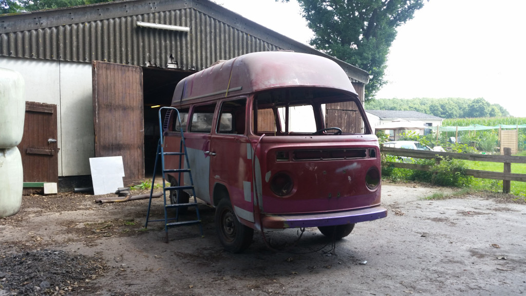

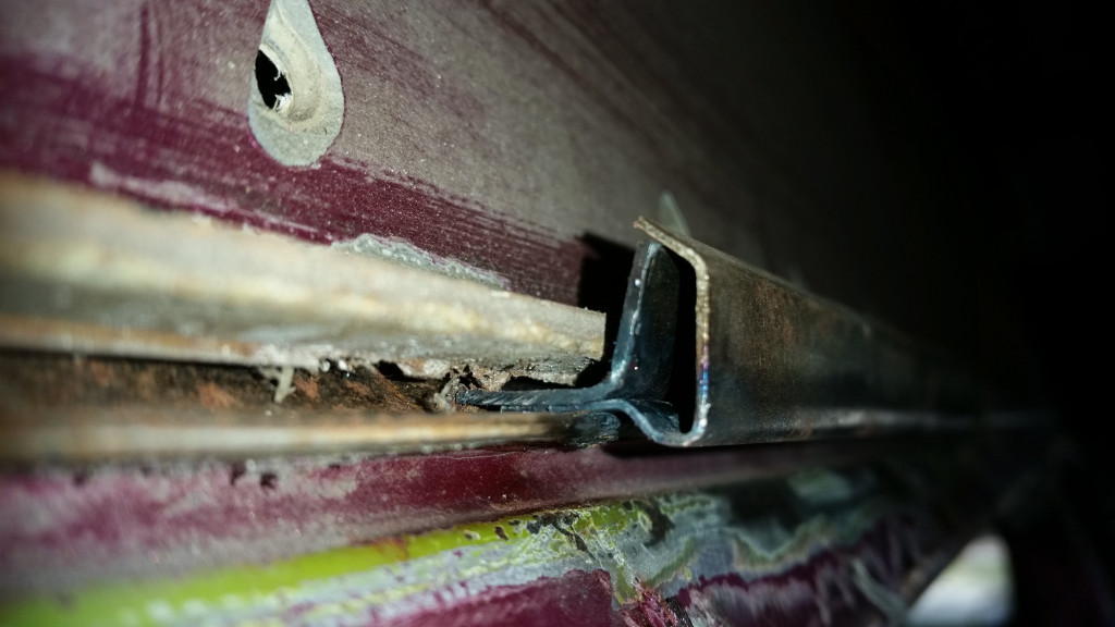

ja die von Erik angedeutete "Frickelbude" steht bei mir. Ich nehme den mal als Negativbeispiel wie man es NICHT machen sollte:

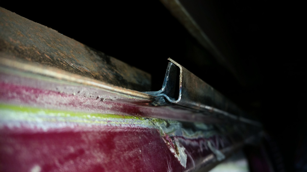

Bei mir ist ja ein originales Hochdach verbaut, das hat am Rand eine Kante über die dann eingelegte Bleche gefalzt wurden. Der originale Hocdachwagen hat dafür einen speziellen Dachrahmen wo diese Bleche aufgepunktet sind. Sie halten maßgeblich das Dach, etwas Kleber wird aber auch vorhanden gewesen sein, eher aber zur Abdichtung.
Da mein Frickelcamper das Dach nachträglich bekommen hatte, fehlten natürlich diese Streifen und stattdessen wurde das Dach verklebt und zusätzlich mit der hochgebogenen Dachaut vernietet. Das ganze hat dann dank Schwitzwasser extrem gerostet und den ganzen Dachrahmen zerstört. Entsprechen war es eine Höllenarbeit war dies alles wieder zu rekonstruieren. Ich habe mich nach reichlicher Überlegung zur originalen Lösung entschieden: Den Rahmen an den notwendigen Stellen instand gesetzt und eine neue Regenrinne angeschweißt. Dort habe ich dann die entsprechende Blechleiste (90° gewinkelt) eingepunktet, die den Falz des Daches genau einfasst. Wenn der Bus lackiert ist, kommt das Dach mit einer Wurst Kleber in diese Leiste, welche dann um die Kante gefalzt wird. Der Kleber soll dann den Hohlraum zwischen dem Blech und dem Dach ausgleichen und zusätzlich für eine stabile Verbindung sorgen. Kompliziert war die Rekonstruktion im Bereich der Front und den vorderen Ecken. Noch ist alles im Rohbau, von daher kann ich dir nicht sagen wie gut geklappt hat.
An deiner Stelle würde ich auf jeden Fall erstmal die Dachhaut von deinem Bus zumindest im Bereich der Klebestellen gründlich entrosten und sauber lackieren. Es wird an den Verbindungstellen immer etwas Schwitzwasser stehen, entsprechend solltest du da möglich viel Vorsorge treffen. Je nach Verkleidung kannst du es ja auch noch zusätzlich konservieren.
Was ich auf jeden Fall vermeiden würde ist es die Regenrinne komplett mit Kleber zu füllen. Das war auch mit ein Grund warum das Rostproblem so extrem wurde. Egal welcher Kleber, aber irgendwann rostet die Rinne durch. (Ein Hochdach steht leider auch häufiger draußen).
Es schadet überigens auch nicht, vorher mal beim TÜV anzufragen. Eventuell findet sich dort auch das Datenblatt des Daches wo die Befestigungsart beschrieben ist.
Du hast noch nichts geschrieben ob und wieviel du von der Dachhaut entfernen möchtest. Wichtig ist halt, dass du möglichst viel stehen lässt, insbesondere der mitterle Dacholm. Bei dem Hochdach wurde der herausgenommen, es befindet sich aber im Dach ein entsprechendes Verstärkungsblech was dann mit dem Dachrahmen verschweißt wird. Ohne das, wird der Dachrahmen ganz schön instabil, vorallem im Bereich der Schiebetür.

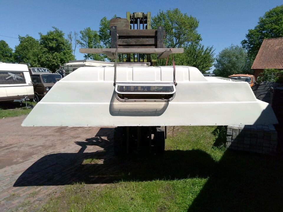

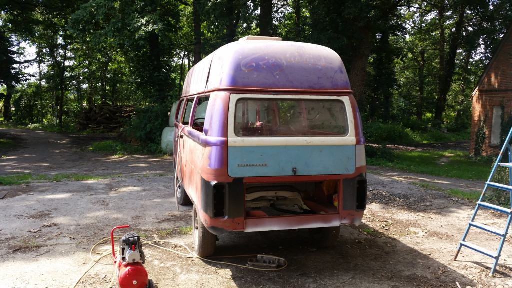

das Dach ist inzwischen bei mir. Hat irgendjemand einen blassen Schimmer, wer es mal gebaut haben könnte? Es ist offensichtlich keine Anpassung (zum Beispiel von einem T3-Dach). Mit Syro hatte ich Kontakt (weil es dem T3-Dach "Moby Dick" ähnelt), die waren es nicht. Reimo recherchiert noch. Ich frage, weil mein TÜVer die damaligen Hersteller-Hinweise zur Montage sehen will. Bin für jeden Hinweis dankbar. Beim Vorbesitzer war es auch "nur" verklebt... und es wurde eingetragen. Das kann ich zur Not belegen.
Plan:
- Dachhaut: Ich nutze wie gesagt den vorhandenen Pilzhub-Dachausschnitt und flexe nix, schweiße nix, schraube nix, damit ich den Bus jederzeit wieder zum Original Poptop-Westy zurückbauen kann. An den Kontaktstellen schleife ich mit 400er Band vorsichtig an und trage dreifach Brantho nitrofest in Wagenfarbe auf. Darauf kommt Sikaflex 552 zum Verkleben... und von außen 521UV zum Abdichten.
- Rahmen: auf die Dachhaut soll ein Holzrahmen und darauf wiederum eine leichte Holzpatte, worauf eine Kindermatratze und Gepäck liegen können. Den Rahmen klebe ich ggf. auf die Dachhaut, das Hochdach verschaube ich von außen damit... und nutze dafür die vorhandenen Nietlöcher ringsum.

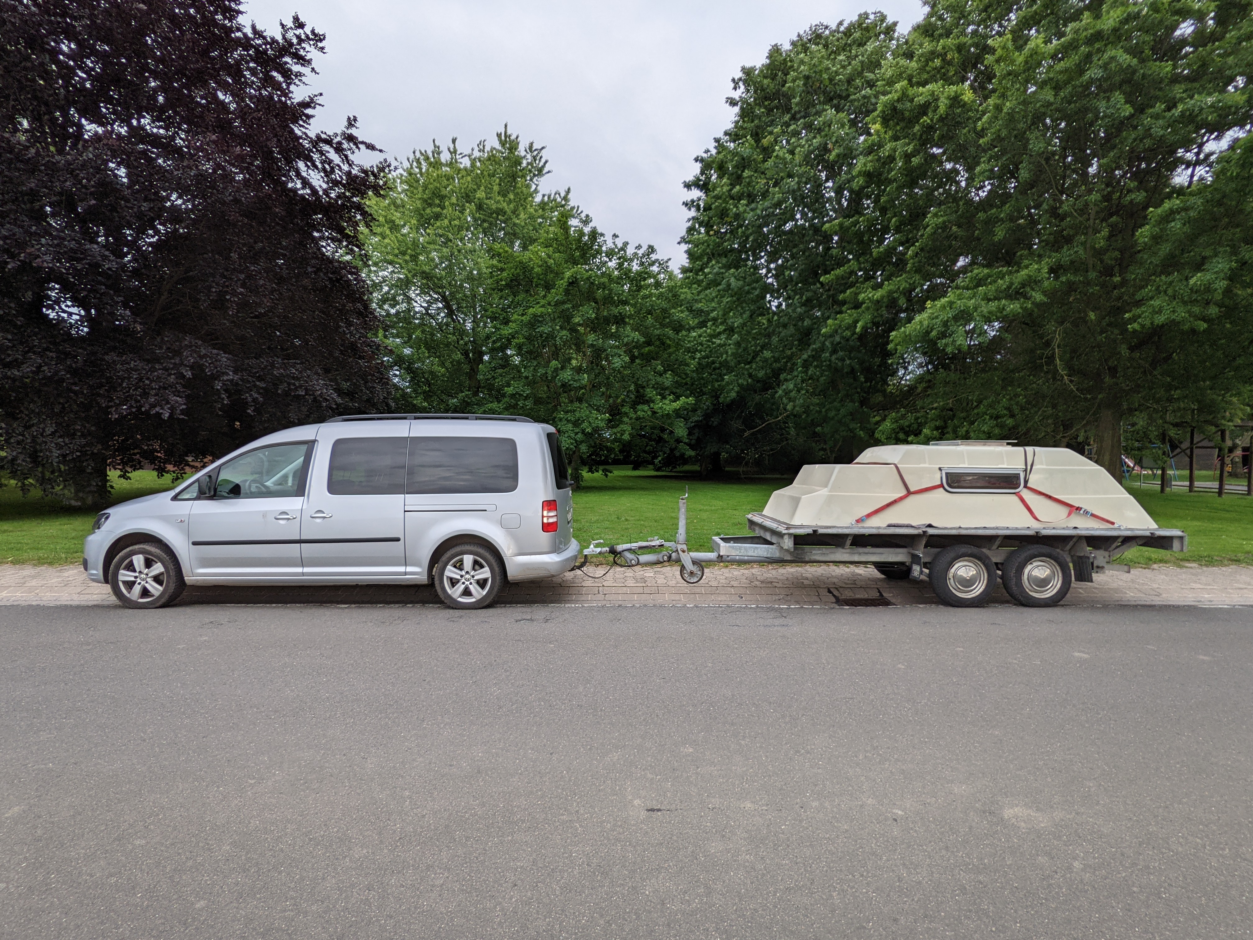

- Hochdach: Es wird sich noch zeigen, ob da zur Stabilisierung ein paar Dachlatten rein müssen (Beim Tarnsport mit dem Hänger wars im Rückspiegel doch recht "wobbly"). So oder so möchte ich ich Kork zur Dämmung und Verkleidung nutzen. Wir reisen eh nur in den Sommermonaten... und es ist umweltschonend, schick und leicht zu verarbeiten, außerdem kann Kork Feuchtigkeit "zwischenspeichern" und es läuft weniger Kondenswasser auf die Dachhaut. Ich habe mich jetzt für eine Schicht Dämmkork (Trittschall) 4mm Stärke entschieden. Darauf kommt für die Optik und weitere Dämmung so genannter Akustik-Kork/Wellenkork, 5-10mm Stärke. Laut Herstellerhinweisen reicht es aus, beide Schichten zu verkleben.
Ich bin ein bisschen aufgeregt. Halte euch hier auf dem Laufenden und versuche nix kaputt zu machen. Dokumentation folgt.

nach langem Suchen habe ich endlich mal EINEN anderen T2 mit dem Hochdach gefunden. Scheinbar steht der in WIen. Leider aber auch ohne Infos zum Hersteller oder dem Besitzer vom Bus. Ist das Dach hier wirklich noch keinem von euch begegnet? Jeder leiseste Verdacht wäre schon hilfreich.
