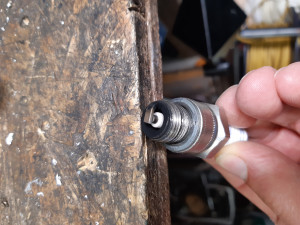

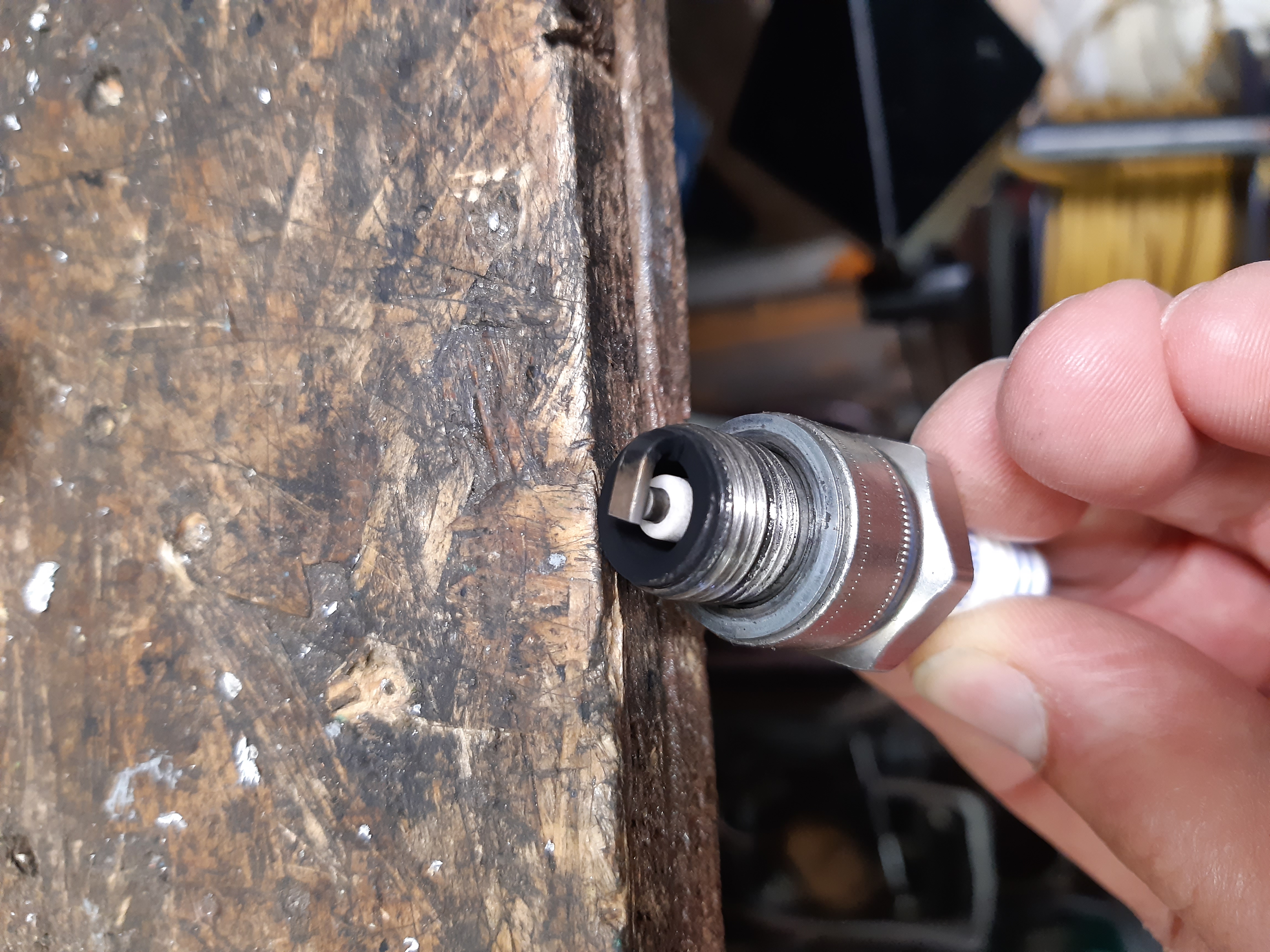

ich habe heute die erste Runde gedreht.
Nach anfänglicher Euphorie stellte sich alsbald Ernüchterung ein.
Anfänglich machte es sich bemerkbar je wärmer er wurde, das egal bei welcher Drehzahl, beim Gasgeben fing er plötzlich an zu ruckeln.
Bis er dann irgendwann aus ging und sich nicht mehr starten ließ.
Kerzen raus, Zylinder 1 schwarz. Geputzt, getestet. Funke kommt.
Ab nach Hause unter ruckeln und Fehlzündungen. Nach 1 km läuft es urplötzlich besser, aber immer noch nicht gut.
Zu Hause Zündkabel und Kerzen getauscht, da ich das Problem in der Zündung vermute. Probefahrt, gleicher Mist.
Irgendwie riechen die Abgase auch sehr merkwürdig. Keine Ahnung, ob das am Gemisch mit unverbranntem Kraftstoff liegt.
Bevor ich jetzt ans muntere Teiletauschen gehe bitte ich euch um Hilfe.

Hmmm. Schwierig. Wenn wirklich nur die Kerze von Zylinder 1 schwarz ist, spricht das gegen Zündspule und Schwimmernadelventil. Dann müssten ja alle Zylinder betroffen sein. Trotzdem war mein erster Gedanke, dass durch die W110, die eigentlich für Zentralvergasermotoren zu viel Steuerzeit hat, zumindest im Leerlauf das Gemisch nicht vollständig verbrennt. Das müsste aber bei höheren Drehzahlen ok sein. Hast Du auch Kerzenstecker mal getauscht? Schwimernadelventil würde ich trotzdem nicht ausschließen.

Nachdem ich die Kerze wieder sauber hatte und nach Hause gekoppelt bin hatte ich sie wieder raus gedreht. Da war sie soweit ok.
Ich bin ja auch noch nicht lange gefahren.
Als Randnotiz: ich hatte Anfang viel zu wenig Leerlaufdrehzahl. Musste noch was anpassen, das ich überhaupt an die 900 ran gekommen bin.
