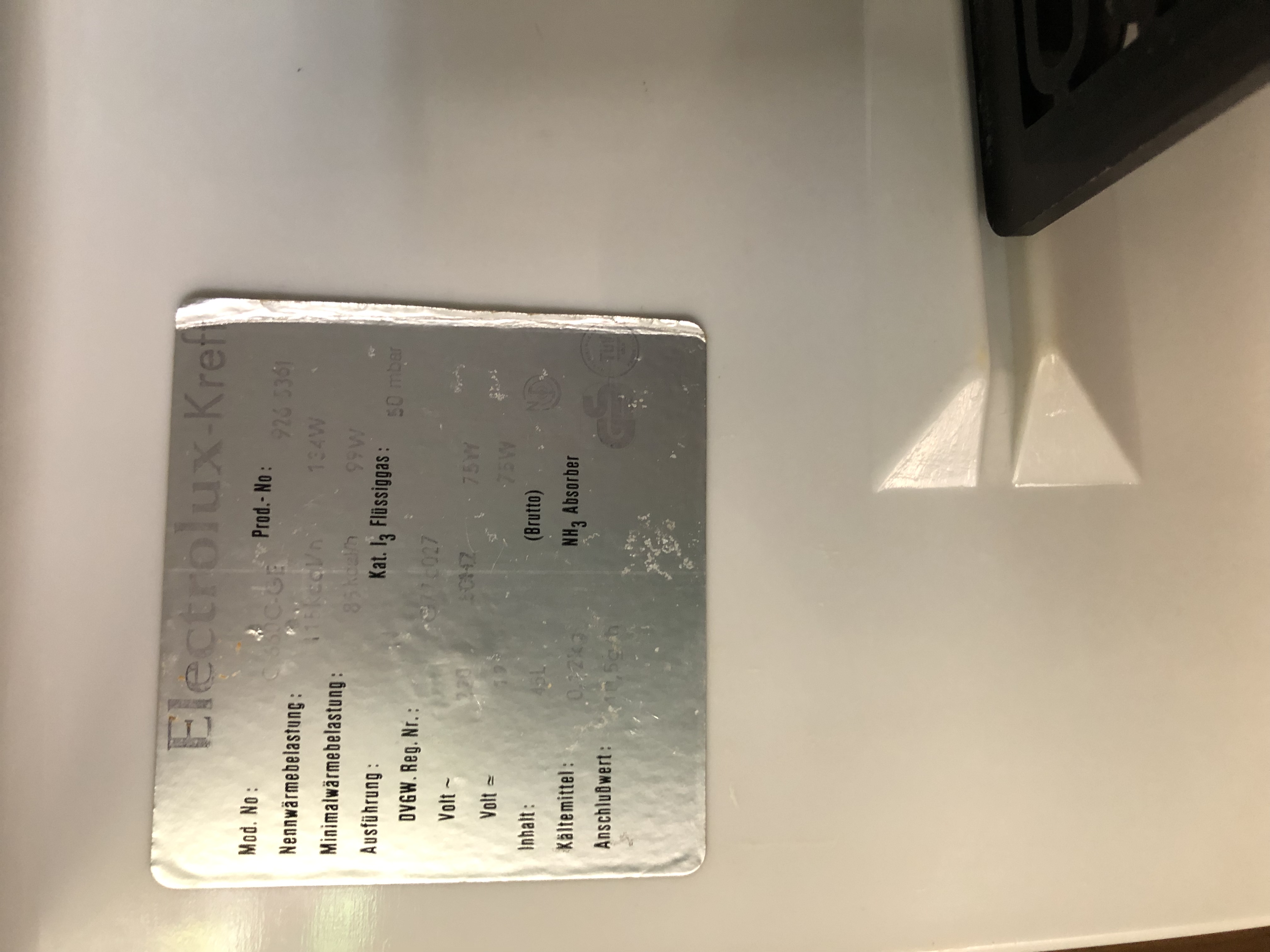

Ich wollte nach Recherche hier im Forum mal bei meinem Electrolux im Helsinki-Westfalia schauen, ob Verschmutzungen durch Rostpartikel die Ursache dafür sind, das er bei Gasbetrieb nicht zündet (Funke ist klar zu sehen, auch eine kleine „Verbrennung“. Aber es bleibt keinerlei Flamme sichtbar.
Nach Demontage des unteren Lüftungsgitters auf der
rechten Seite des Schrankes sah es folgendermaßen aus:
Ich hab dann diese Schraube gelöst und dieses Röhrchen herausgezogen, alles etwas ausgesaugt und wieder zusammengebaut, mit dem gleichen Ergebnis.
Ich habe weder eine „Düsenhütchen“ noch diese Brennerschale gefunden, die hier immer wieder mal beschrieben werden.
Hat vielleicht jemand noch einen Tip für mich?

Pardon! Zweimal dasselbe Bild,
Hier noch das richtige:
