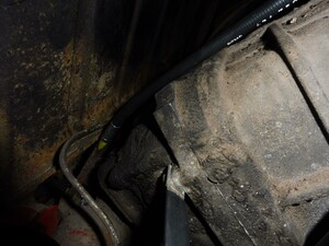

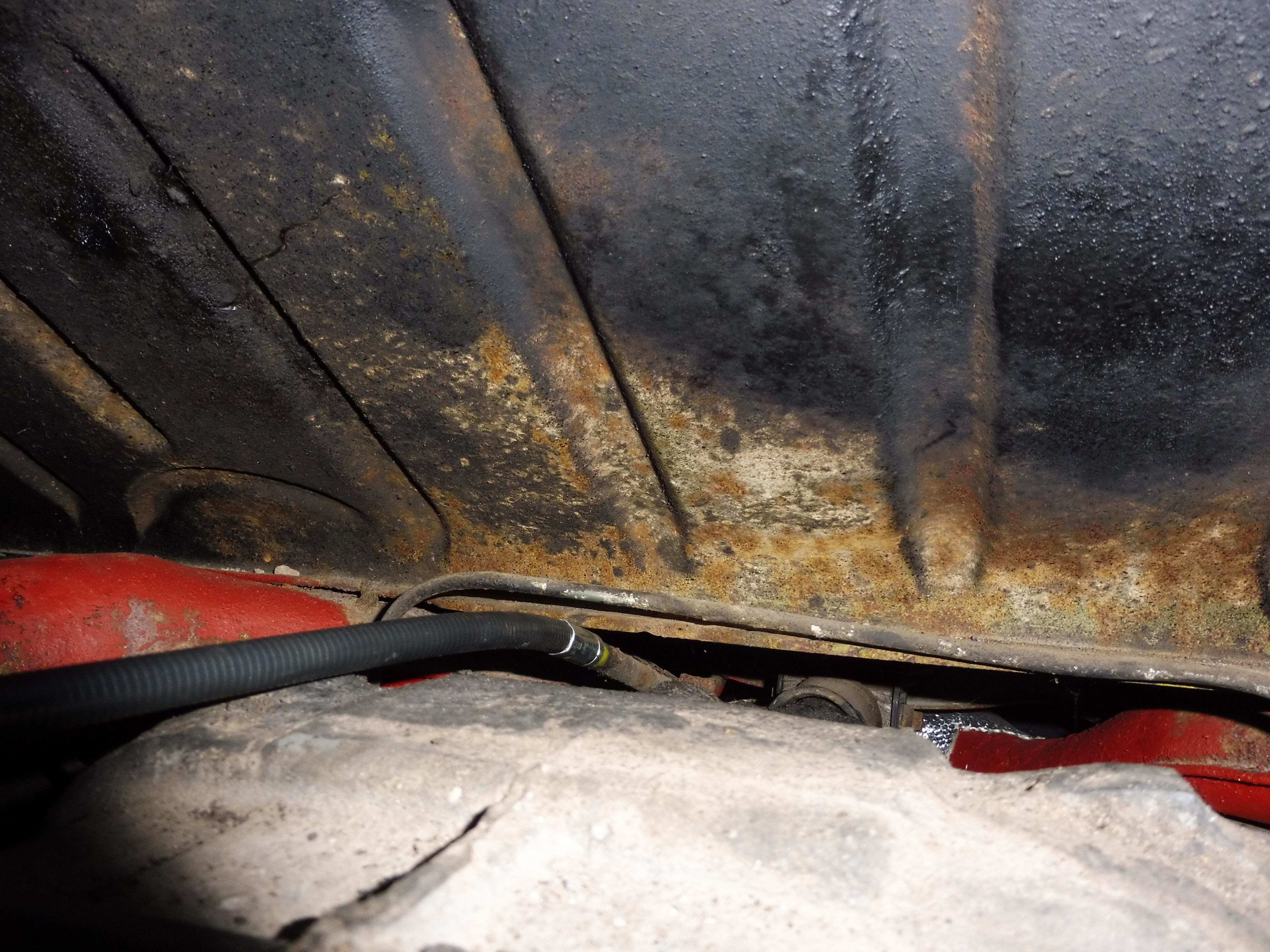

bin gerade dabei den Gaszug zu bei meinem Typ4 CJ zu erneuern. Vom Vorgänger wurde wahrscheinlich die Schutzhülle 211721551K vergessen, nun möchte ich das nachholen. Wie gehört diese eingebaut, sprich wo gehört das aufgepresste Metallstück hin?
Führungsrohr vordere Motorverblechung oder Rohrauslass über dem Getriebe?

Hallo Ronny,
Du kennst die VW Bildkataloge oder die Knappman Seiten?
Siehe 061-00 Teil 7 (in Ersatzteilliste suchen mit passenden Leerzeichen "211 721 551 K")
http://www.michaelknappmann.de/bulli/mi ... 06100.html
http://www.michaelknappmann.de/bulli/mi ... /et_nr.htm
Also aus dem Gedächnis irgendwo zwischen Rohr der Karosse und Motorverblechung Richtung Front...
Die Metallseite sollte zum Aufstecken auf das Karosserierohr (in 061-00 zwischen 18 in der Front und 7 hinten) dienen.

Hallo Marko,
Ich habe die Schutzhülle wie auf den Bildern eingebaut. Das gepresste Metallstück passt genau auf das Karosserierohr. Rückseitig wird
das andere Ende einfach in das Rohrstück der Motorverblechung gesteckt. Funktioniert bestens. Grüße
