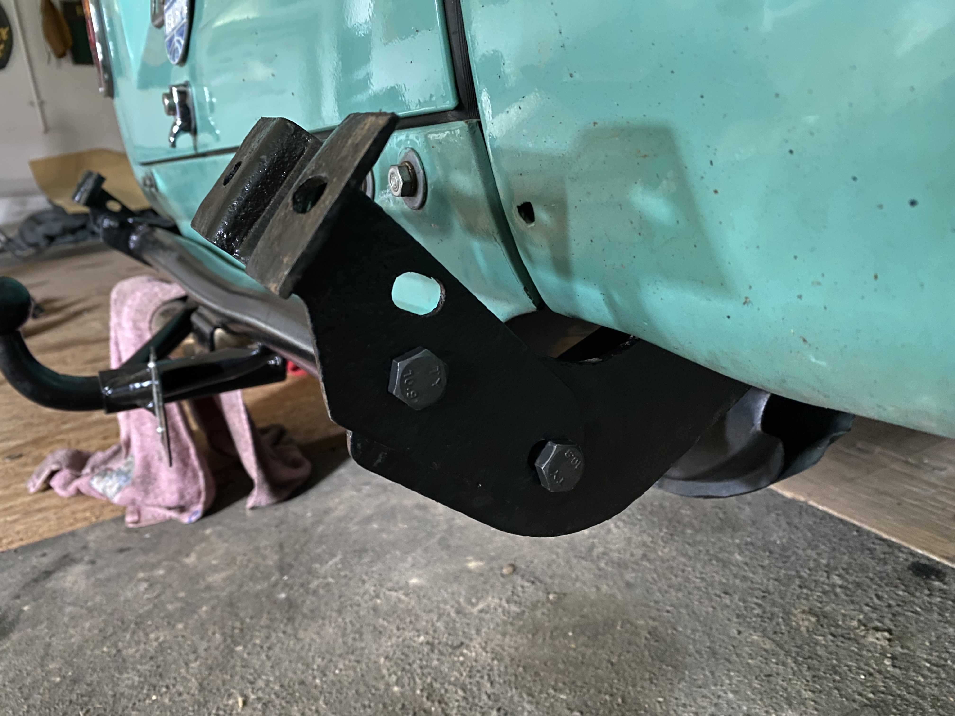

Hat jemand von euch eine Westfalia AHK 321 022 unterm Bus und könnte mir mal Bilder von den Stoßstangenhaltern knipsen?
Meine passen zwar an die Stoßstange, aber nicht an den AHK-Körper.
In der einzig schraubbaren Position steht die Stoßstange schräg nach unten gekippt und die Halter haben gut 1cm Luft zum AHK-Körper.

				Hallo Hendrik,
ich denke auch, Du hast die falschen Teile verbaut. So sieht´s bei mir aus.
LG Frank

				Danke für die Fotos Frank! Da werd ich wohl mal  basteln müssen!

				ich finde die Zeichnung leider  nicht mehr. Ist aber schnell selber erstellt anhand von diesem Bild in der Betriebsanleitung von Westfalia, ist ja nur ein rechteckiges Blech mit zwei Löchern.
Trenn einfach das Blech für die Montage der Stoßstange von deinen falschen Haltern ab und schweiße das neue Teil an. Ich habe dafür die Stoßstange am Auto positioniert und an den Spritzschutzblechen verschraubt um die Halter im montierten Zustand zu heften. Dann auseinanderbauen und durchschweißen.
