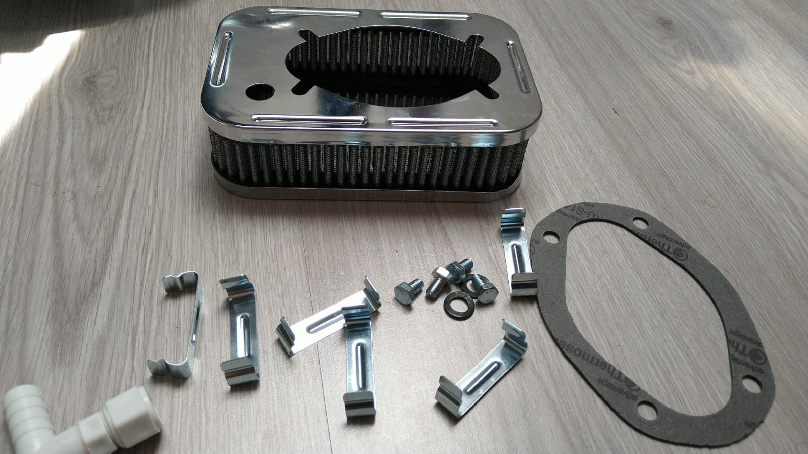

3.) Der Motor wurde Generalüberholt (war wohl bitte nötig) - leider fehlt nun beim Motor noch der Luftfilter
, diesen konnte der Mechaniker dort nicht besorgen. Ich habe diesen nun besorgt
- ich würde diesen gerne noch selber einbauen, habe so etwas jedoch noch nie getan, muss ich dabei auf etwas achten ? Man teilte mir etwas von einem Schlauch mit welchen man dort anschließen muss ? Ist das Voraussetzung vor dem TüV ? oder kann ich dies danach machen ?

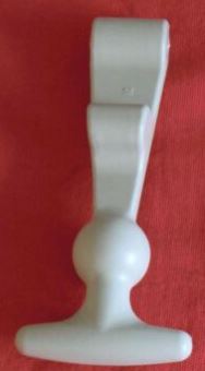

4.) Kniehebel - zum Befestigen des Aufstelldachs habe ich Gummiknebel gekauft
- leider wurden diese ohne Scharnier und ohne Befestigungswinkel geliefert (so wie bestellt, bin davon ausgegangen, dies immer komplett Sets sind) - ich finde in keinem der Shops nur das Scharnier und nur den Befestigungswinkel - scheinen alle ausverkauft - habt Ihr noch Tipps wo ich suchen kann - und vielleicht auch Tipps für den Einbau - leider kann man am Bus nichts mehr erkennen, wo diese befestigt waren.

Fehlen dir alle drei Knebel samt Befestigung?
Der hintere ist ein Sonderteil, gibt's aber auch bei den einschlägigen Händlern (NLA VW z.B.). Die Haken im denen die seitlichen Knebel verriegelt werden haben als Neuteil eine gruselige Qualität, da würde ich auf lange Sicht nach gebrauchten originalen suchen.
Trägt der TÜV dir den Vergaser ein? Das könnte ein ziemliches Problem werden...

..ich dache ich benötige bei meinem Modell T2b (Bj. 1973) nur 2 Befestigungen sam Knebel ? Warum 3 ?

...was ist an diesem Vergaser falsch ? warum muss man diesen eintragen lassen ? - das ist der original Motor.

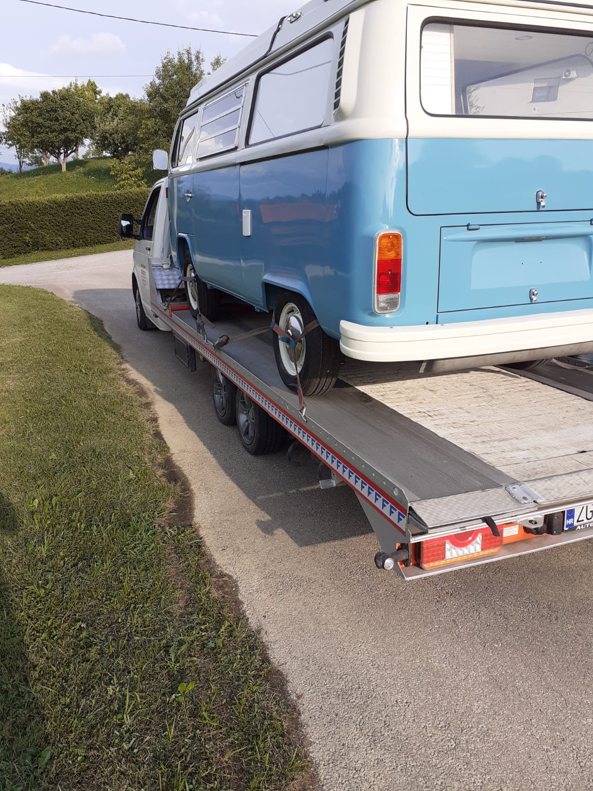

Crobulli hat geschrieben: 18.07.2021 10:13 mein Crobulli ist fast auf dem Weg von Kroatien nach Deutschland . Morgen geht es los.
Na hoffentlich wird er dann auf dem Trailer richtig verladen und nicht wie auf dem Bild gezeigt. :(
Da kann ich mich noch an schreckliche Begebenheiten erinnern:
viewtopic.php?f=3&t=26919&hilit=Windb%C3%B6e
Edit: ... und wenn der Motor neue Kolben und Zylinder bekommen hat, sollte man das "Break in " nicht ignorieren und sich gleich auf eine größere Tour begeben.
Zu dem Thema hatte ich hier einmal etwas zusammen getragen: viewtopic.php?p=254309#p254309

ich kann mich Norberts Äußerung zur Verladung nur anschließen. Mein Schrauber, der meinen Bulli damals transportiert hat, sagte auf Nachfrage: "Motor immer nach vorn".

das Dach hat seitlich zwei Knebel:
https://nlavw.com/home/529-early-bay-bl ... ckets.html
und einen hinten der zusätzlich unten einen Haken befestigt hat. Der Haken wird in die Dachhaut eingehakt, zumindest bei den Bussen bis 72. 1973 ist in manchen Dingen ein Sonderfall weil das Baujahr das vorne angeschlagene Dach hat, VW aber die Schiebedachkassette weggelassen hat. Evtl. könnet es beim MJ 73 anders sein, da müsstest du mal nach Bildern im Internet suchen. Evtl. ist ja hier im Forum einer mit einem originalen 73er...
https://www.bus-ok.de/Roof-Toggle-Westf ... llow-Repro
Original sind sie grau soweit ich weiss. Bei dem schwarzen Set für die Seiten sind die unteren Halter von schlechter Qualität, bei dem gelben Set für hinten fehlt der obere Halter. Damit es original aussieht könnest du noch die beigen Knebel einzeln dazukaufen und für die hintere Position das Loch für den Haken bohren. So hab ich das gemacht, das gelb gefiel mir nicht.
Der Motor mag original sein, der Vergaser ist es nicht, und auf legalem weg wohl schwer einzutragen. Man kann sich auch absolut nicht sicher sein, dass die Bedüsung passt. Die Amis sind da teilweise echt schmerzfrei! Ohne Kontrolle der Bedüsung mittels Lambdamessung würde ich keine längere Strecke fahren! Prüfe auch ob der BKV richtig angeschlossen ist und funktioniert. Wie man einen BKV testest findet man leicht im Netz (ist unabhängig vom Fabrikat bei Unterdruckgesteuerten BKV)
