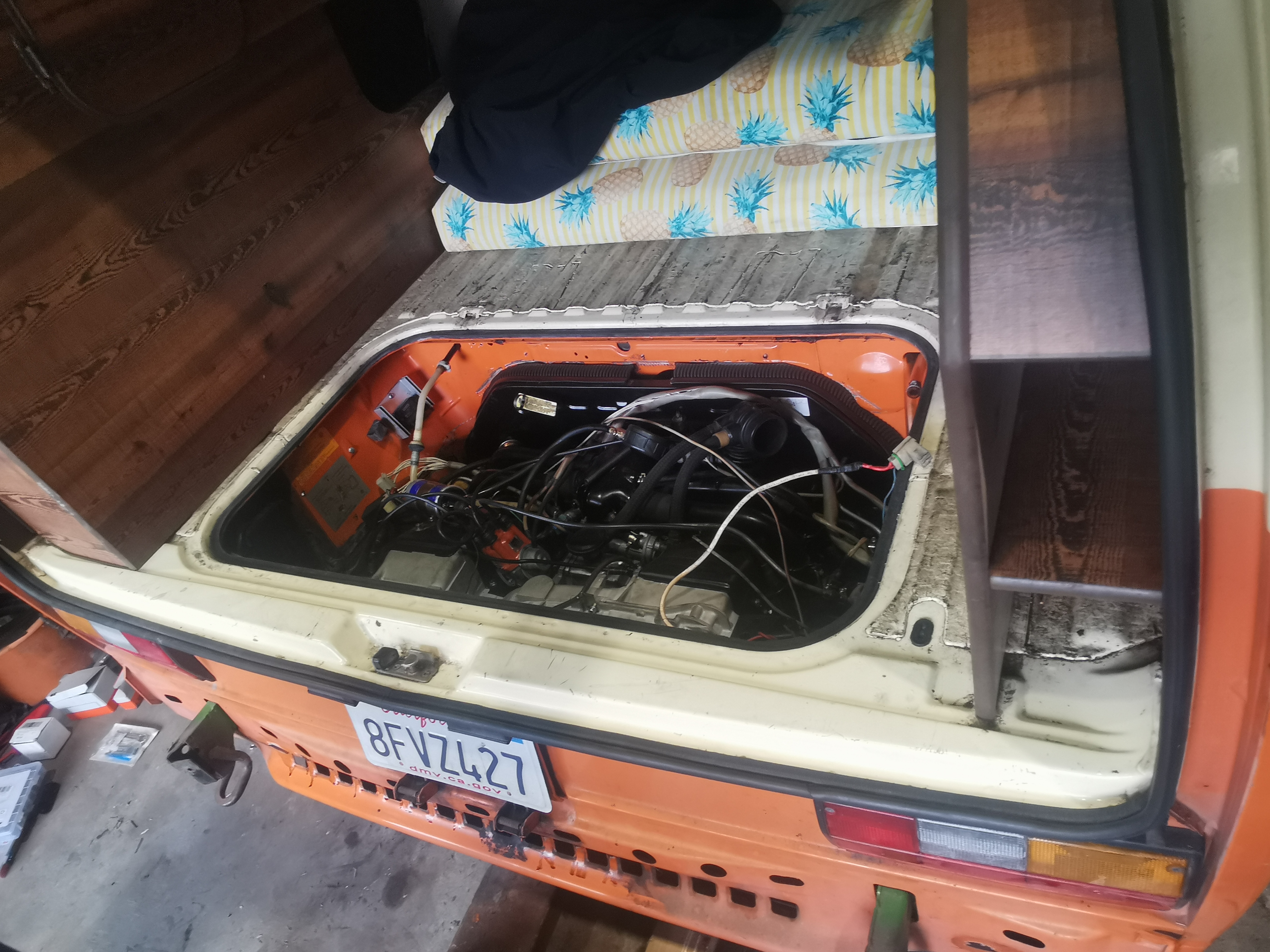

Falls es weiterhilft, hab vergessen zu erwähnen dass die Einspritzdüsen nicht öffnen, da die Prüflampe nicht flackert wenn ich die anschließe und den Motor durchdrehe.
Sprit kommt aber, zumindest läufts aus der rücklaufleitung raus
Beiträge: 4990
Re: Steuergerät Opel für CV
Der Kabelbaum ist für ein Modell ohne Lambdasonde.
Sprich der Bus wird damals auch nicht für Kalifornien produziert worden sein.
Oder es hat mal jemand auf die Federal Einspritzung umgebaut.
Auf dem Bild fehlt aber einiges, da kann der Bus auch nicht laufen.
- Doppelrelais
- Vorwiderstände
- Leitung zum Zündmodul steckt nicht
- Luftmengenmesser fehlt

Wie schon gesagt, der Motor samt Kabelbaum ist nicht original aus dem Bus sondern aus nem schwedischen, der Bus kam ohne Motor! Und zu 100% aus Kalifornien und 1980 auch für Kalifornien.
Das Steuergerät aus Kalifornien ist jedoch noch drin, das hat der Vorbesitzer im Bus gelassen, aber aus unerklärlichen Gründen ist der Bus ohne Motor importiert worden.
Das Bild ist kurz nach dem Einbau entstanden, all die Teile sind vorhanden und die Leitung zum Zündmodul gibt's nicht, da an dem Austauschmotor eine Kontaktzündung verbaut ist. Der Stecker von der Lima rechts im Bild ist auch zusammen mit der Lima angeklemmt inzwischen
Luftmengenmesser und Filter Kasten sind auch dran:)
Aber kanns nicht sein, dass der Bus mit dem Ami Steuergerät nicht läuft wenn der Lambda Wert fehlt? Das Steuergerät weiß ja gar nicht wie der Bus gerade verbrennt und schaltet dementsprechend die Düsen gar nicht erst frei?

Dann stell mal Bilder vom aktuellen Stand ein.
Man kann auf einen Schwedischen Motor beliebige Einspritzanlagen drauf bauen.
Woher soll ich aus deinen Angaben erkennen was denn nun wirklich in deinem Bus verbaut ist.
