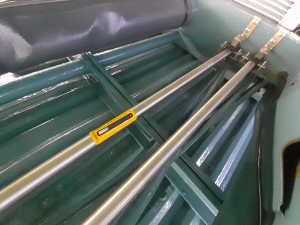

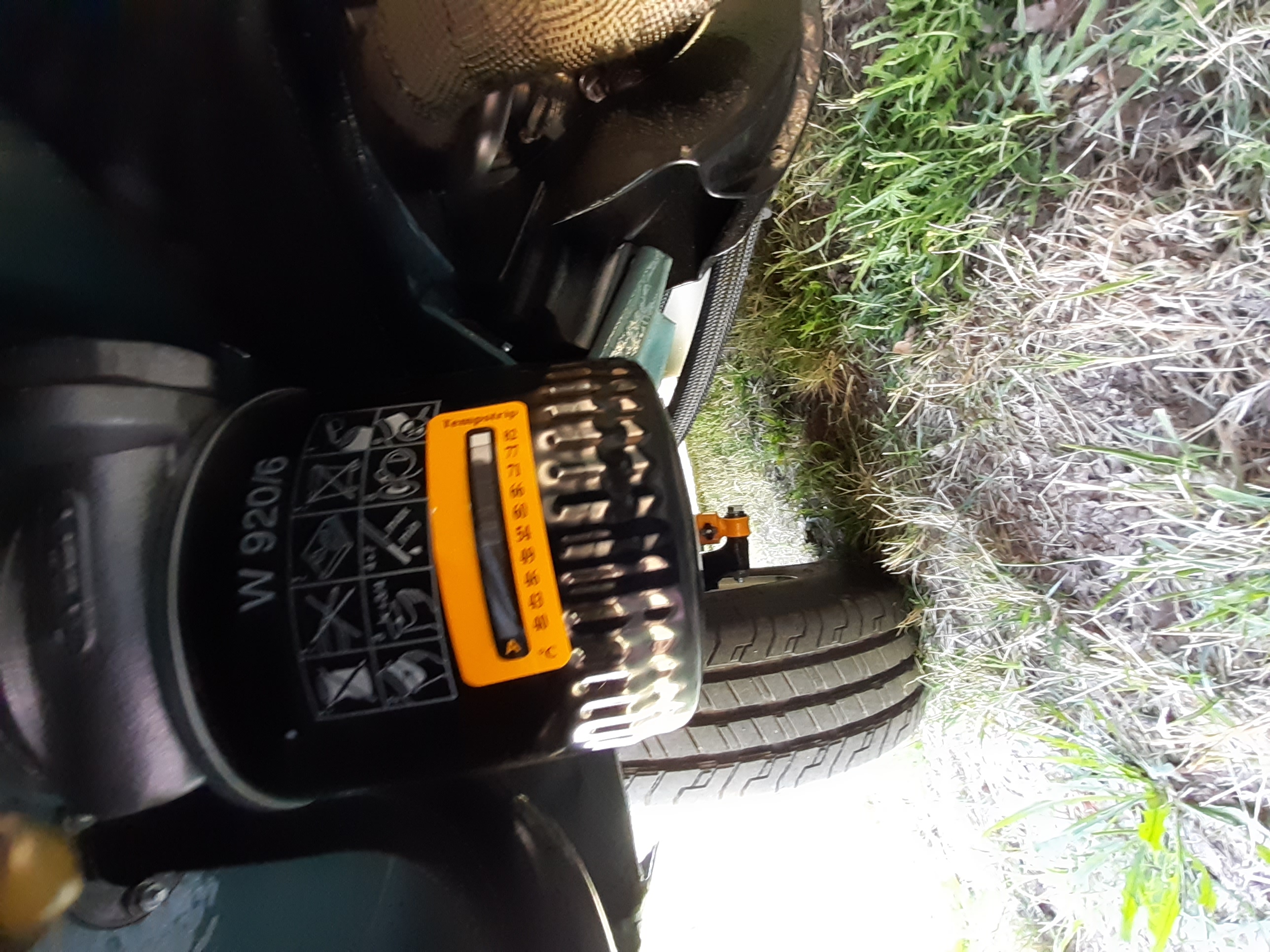

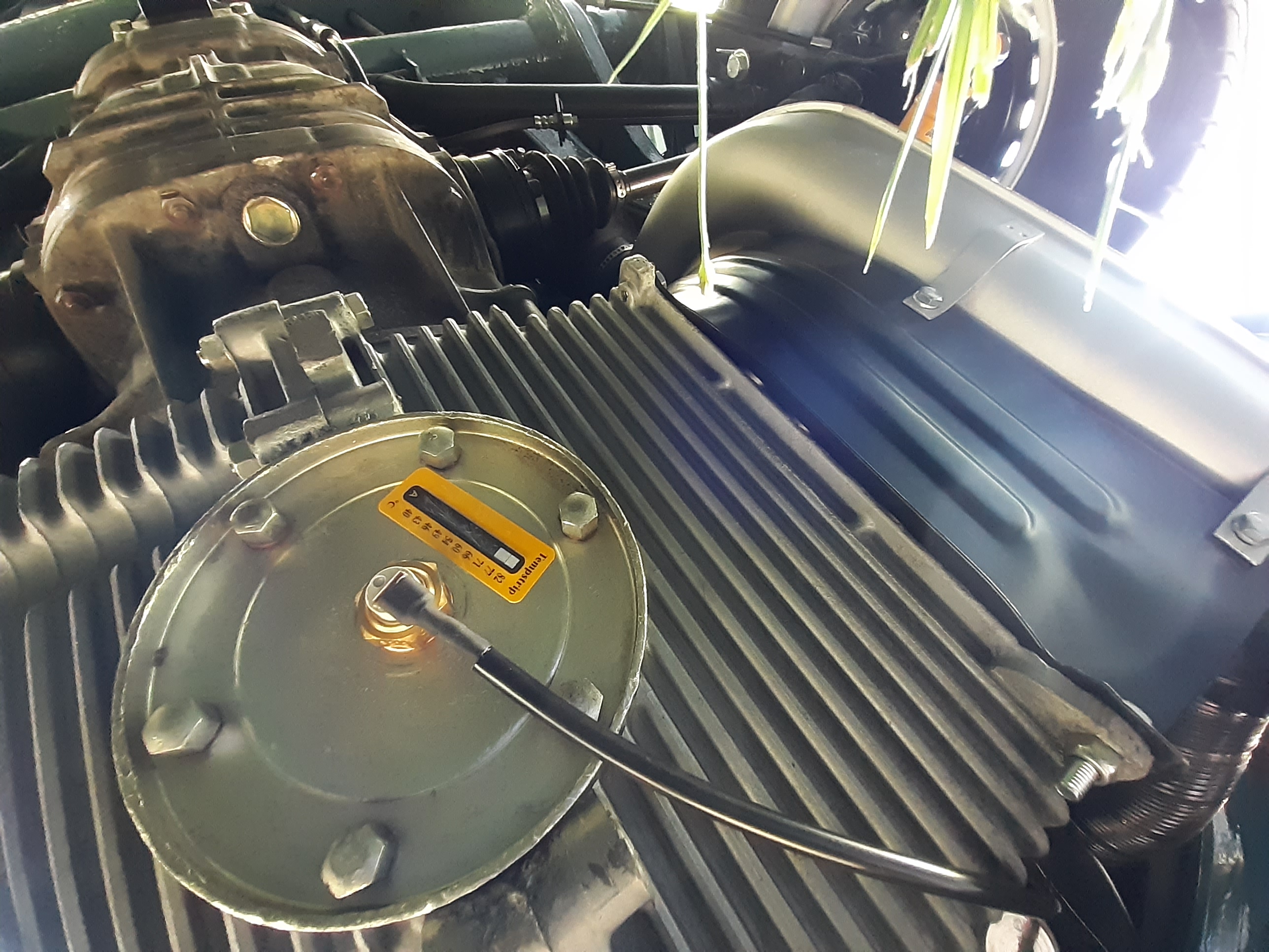

Ich habe Klebetemperaturstreifen an verschiedenen Stellen angebracht um die Anzeige und den Temperaturfühler zu checken.
Anzeige, Widerstand vom Fühler und Temperaturmessstreifen zeigen ähnliche Werte an.
