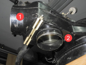

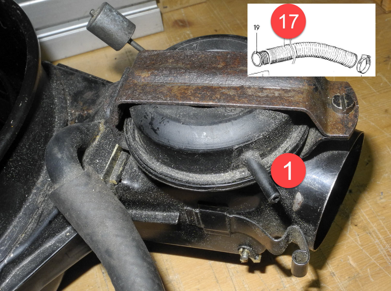

Nach dem Revidieren der Vergaser (Großen Dank an bus-höhle für die tolle Anleitung) bin ich nun am zusammenbauen.
Der Bus mit dem CB-Motor wurde damals an die Westküste der USA ausgeliefert, kam 40 Jahre später zurück und lief 2 Jahre in Europa. Beim Ausbau des Ölbadluftfilters habe ich schon festgestellt, dass manche Anschlüsse am Ölbadluftfilter und Karbonbehälter für Lüftungs- und Unterdruckschläuche entweder überhaupt nicht angeschlossen waren oder dass die Schläuche lose im Motorraum hingen.
Jetzt möchte ich das wieder einigermaßen original aufbauen. Aber trotz Knappmann-Zeichnungen ist mir nicht immer klar, wo was womit angeschlossen werden muss. Die US-Anbauteile sind nicht immer alle aufgeführt.
    An der unterdruckgesteuerteren Lüftungsklappe waren beide Anschlüsse (1) und (2) offen. Der horizontal abgehende Verbindungsschlauch für Ansaugluft (17) fehlt völlig. Wo geht dieser hin und wo wird er angeschlossen?
      Der nach unten abgehende Anschluss (2) war auch offen, aber man kann am Abrieb des Gehäuses sehen, dass da mal was dran war.
      Hat jemand von euch eine Idee?
      Vielen Dank für eure Hinweise.

      Halo Egon,
      Ich habe den selben Luftfilter am CA Motor.
      Kleines Röhrchen (1) wird unter dem rechten Ansaugkanal zum Vergaser angeschlossen.
      Der untere Stutzen ist die Vorwärmung. Am rechten Anschluss wird noch der Adapter 19 benötigt für das Ansaugrohr.
      Das Rohr (17) habe ich mit Kabelbinder rechts über der Batterie befestigt, aber so daß es kein Regenwasser ansaugt.
      MfG
      Ralf

      Hallo und Danke schön an Norbert und Ralf für die schnelle Antworten.
      @ Norbert
      so richtig gut kenne ich mich beim Typ 4 Motor nicht aus.
      .. aber immer noch gut genug für eine hilfreiche Antwort! :) Bei Ratwell habe ich schon nachgeschaut, aber so richtig sieht man die entscheidenden Stellen nicht.
      Klar ist ist mir nur nicht, wo dieser "Stutzen für Ansaugluftvorwärmung" (42) hingeht. Ich sehe da keine Möglichkeit in der Motorverblechung, wo man den anschließen könnte. Oder saugt der die vorgewärmte Luft über der Verblechung frei an?
      @Ralf : Verstehe ich das richtig, dass das Rohr (17) am anderen Ende frei im Motorraum hängt und dort die Luft ansaugt?
      Das werde ich mir morgen nochmal näher ansehen.
      Vielen Dank nochmal!
      Gruß, Egon

      Hallo Egon,
      ich habe ja den gleichen Motor, vielleicht helfen dir ein paar Bilder aus meinem Motorraum weiter:
      Das Rohr 17 hängt nicht einfach rum, sondern wird mit zwei Rohrschellen an den dafür vorgesehenen Haltern befestigt (rote Pfeile).
      Markus

      Hallo Markus,
      vielen Dank für die Info! Jetzt weiß ich endlich auch, wofür diese Halterungen sind.
