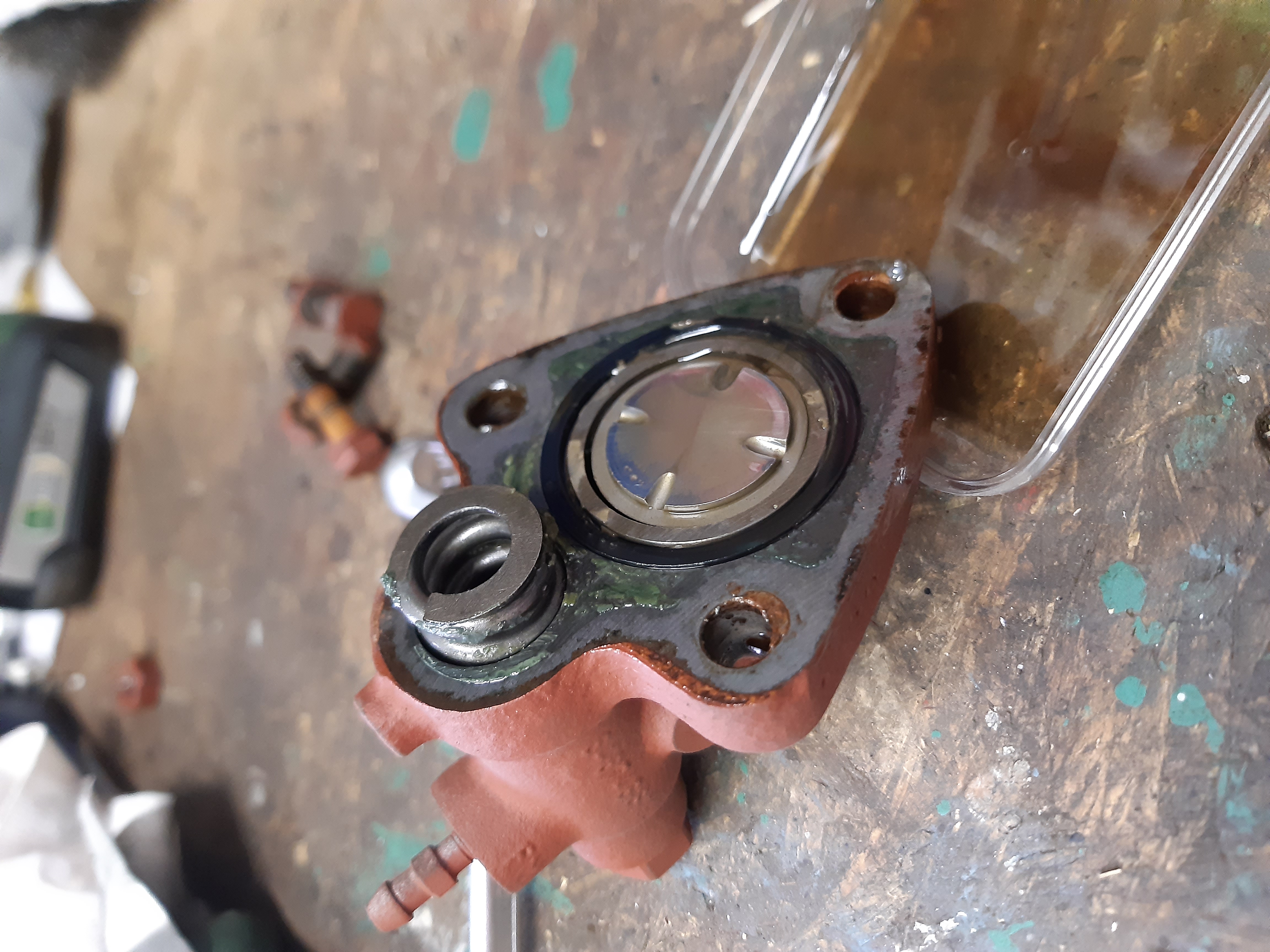

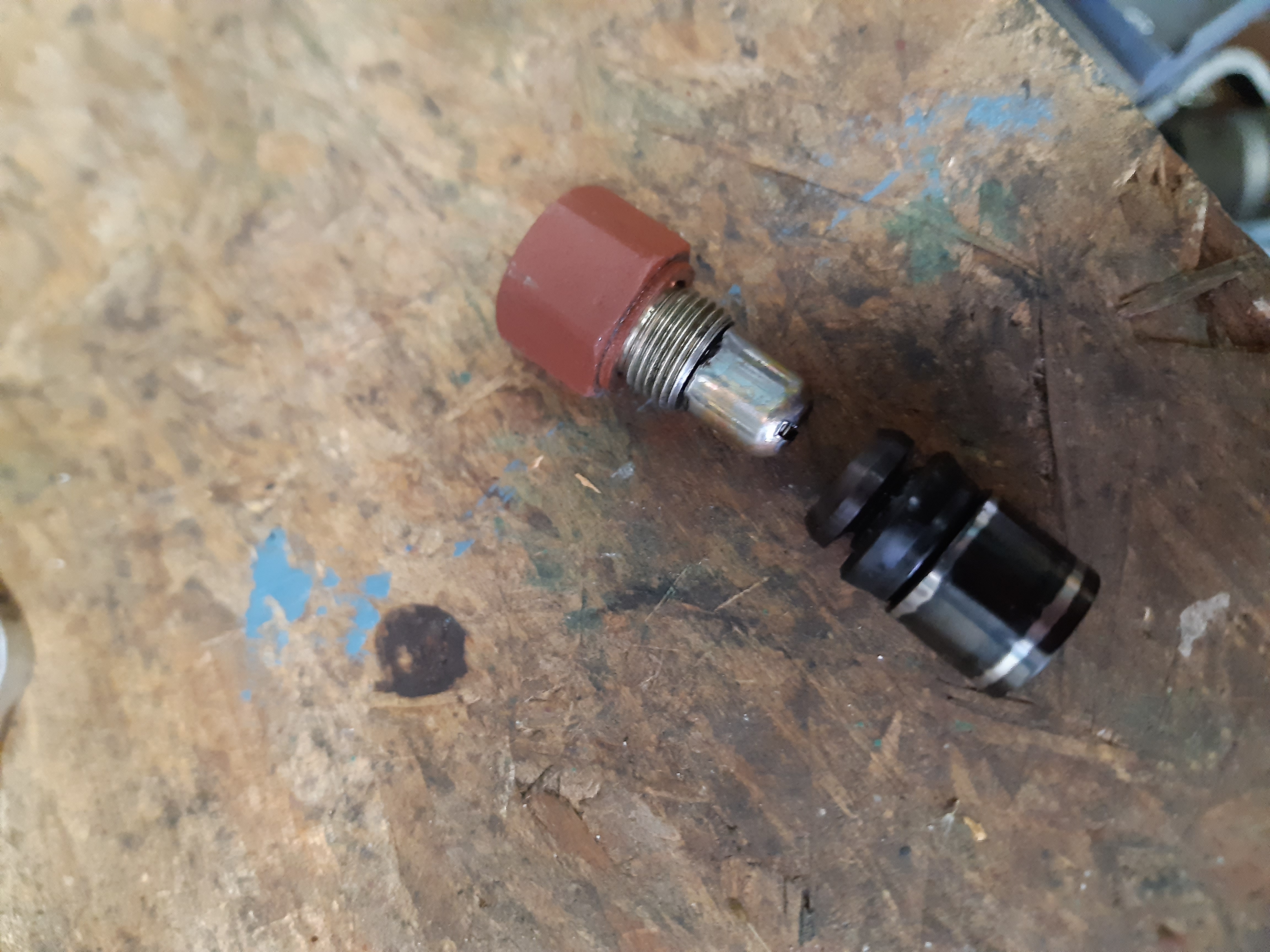

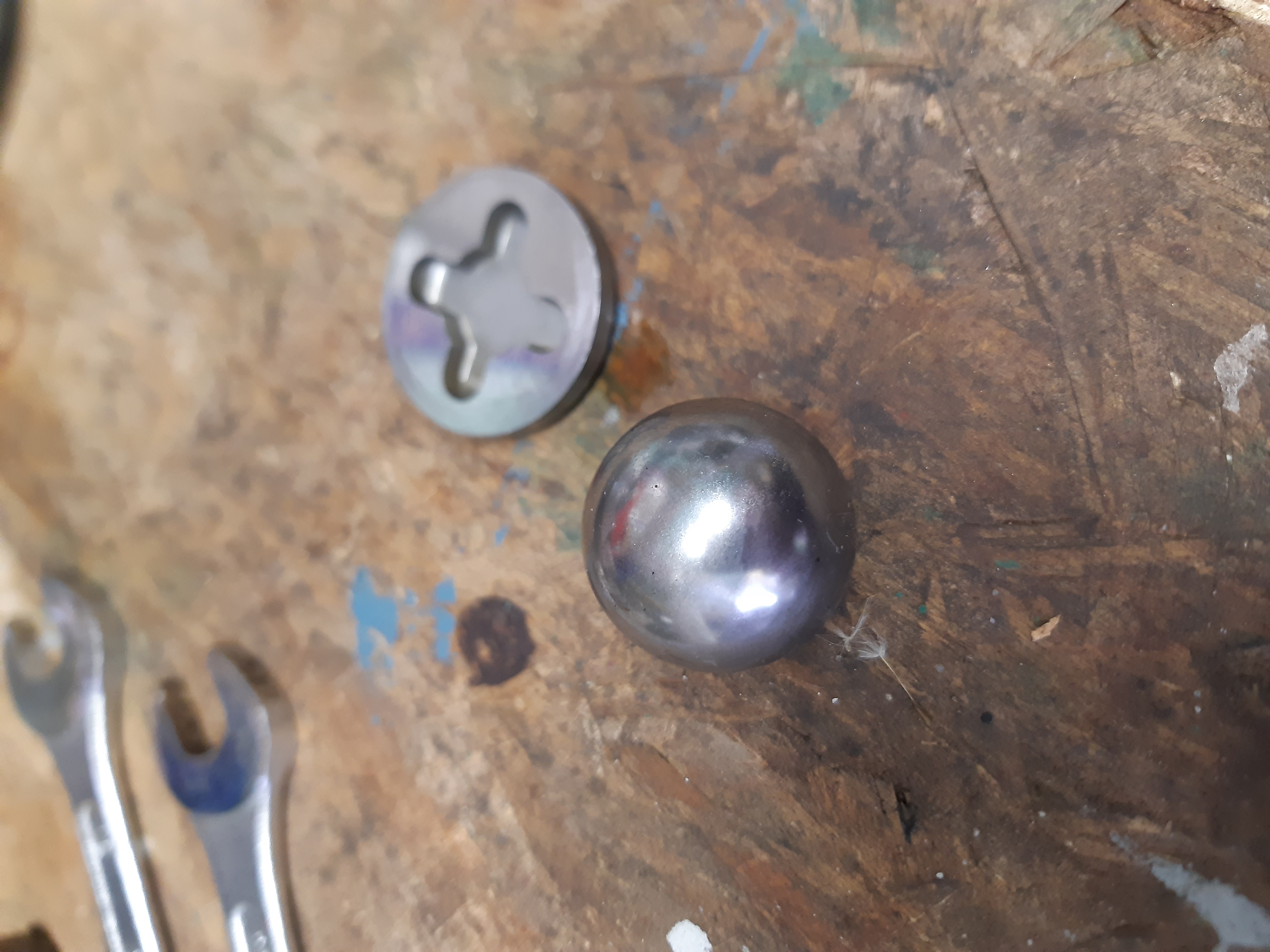

andret2b
- Beiträge: 58
- Registriert: 15.11.2010 17:40
Re: Bremsanlage treibt mich in den Wahnsinn…
Salve zusammen,
leider hat die „Überholung“ des Bremsdruckminderers auch keinen Erfolg gezeitigt. Es war zwar ein wenig Rost drin, aber nach Säuberung und wiedereinbau sind die oben beschriebenen Probleme nach wie vor da sind (hin und wieder „Durchsacken“ des Bremspedals, Trommeln hinten werden ohne erkennbaren Grund plötzlich sehr warm bis heiß). Ich weiß echt nich mehr weiter. Ob sich da eine Bremsbacke irgendwie verkantet? Dagegen spricht, dass es sowohl einseitig wie auf beiden Seiten aufgetreten ist. Hat jemand noch nen hilfreichen Tipp oder ne Idee?!?
Lg
André
Lg
André
