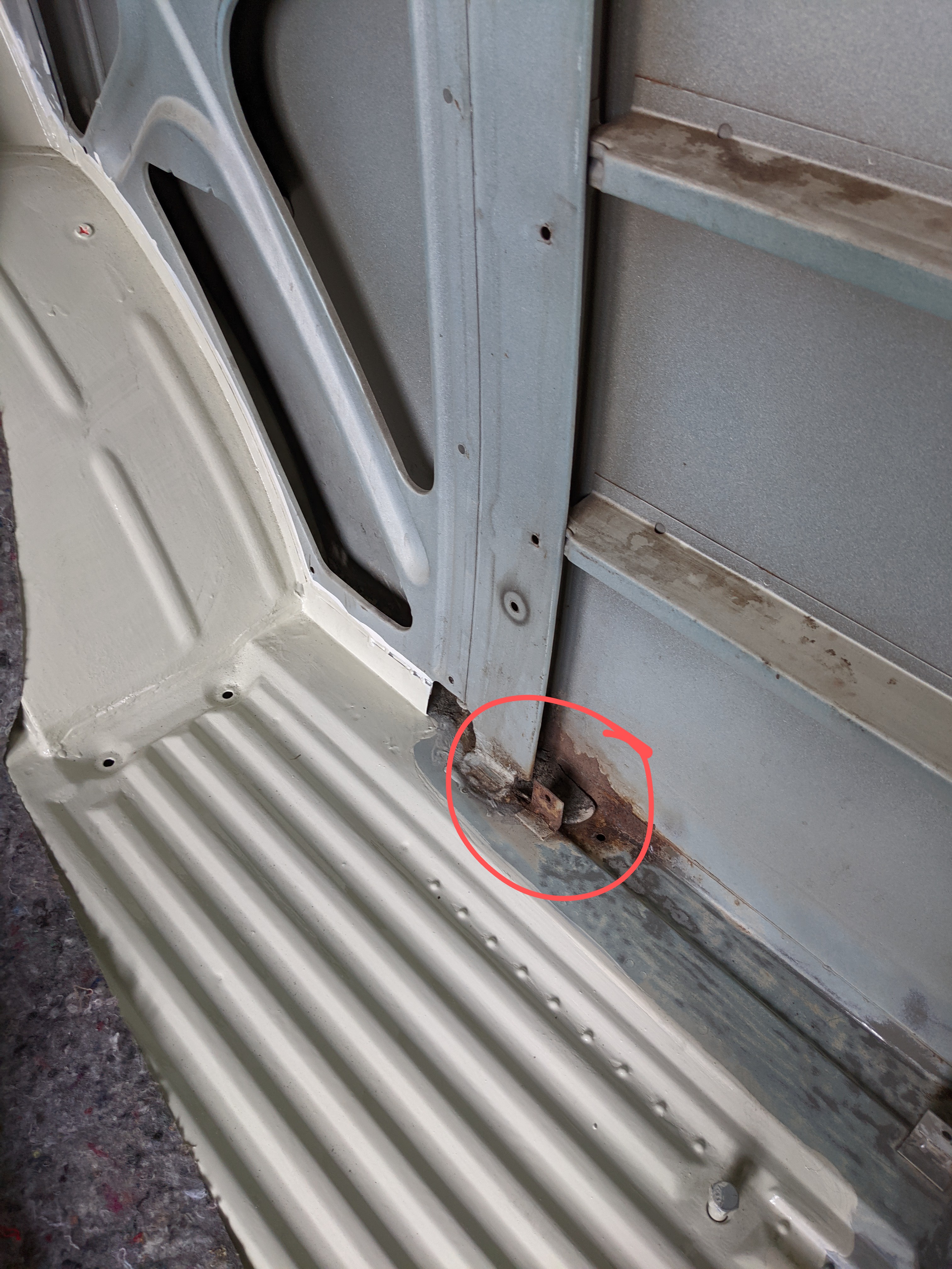

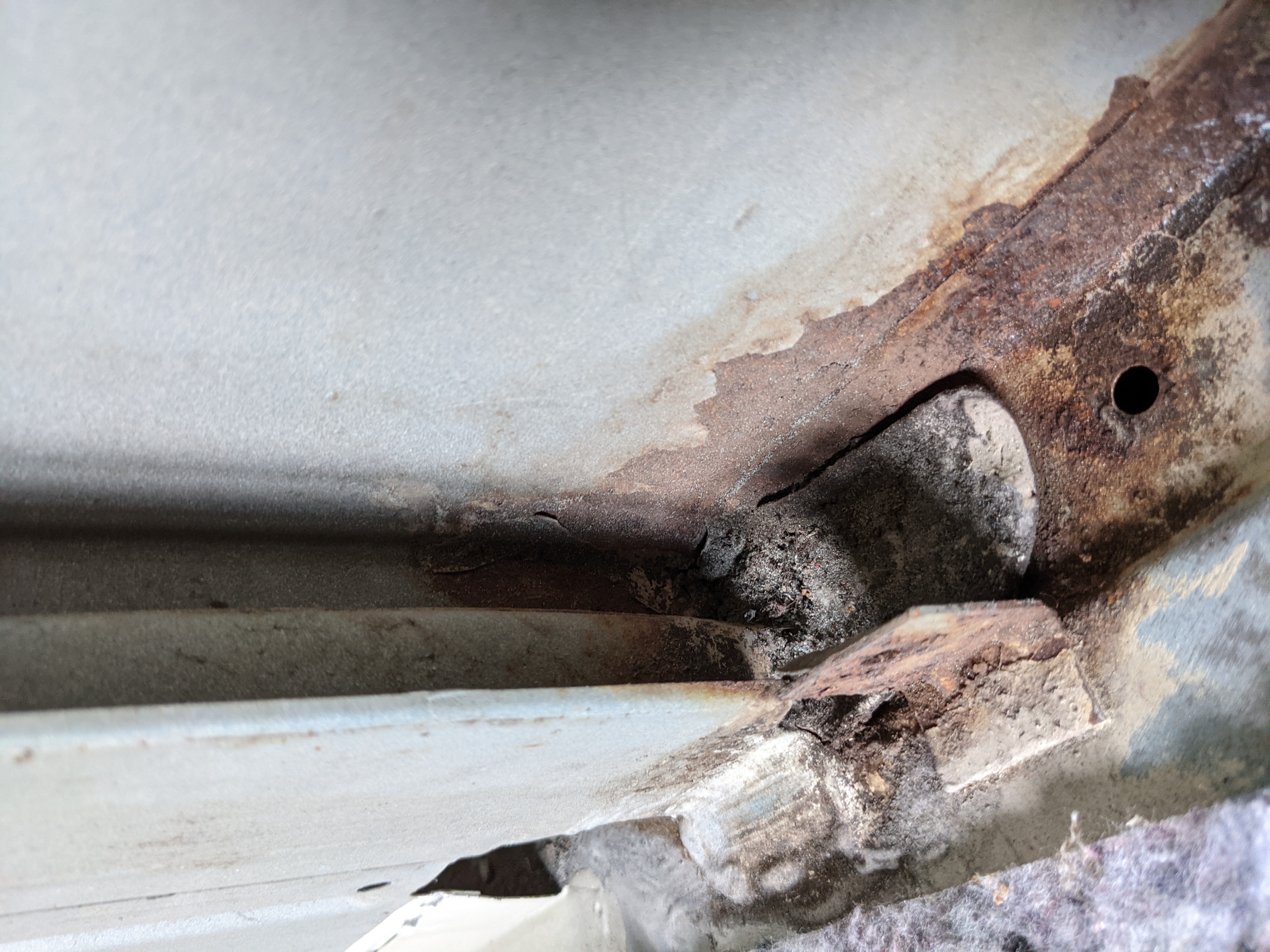

Guten Abend liebe Gemeinde,
An meinem 1977 US 7-Sitzer bin ich hinter der Innenverkleidung auf der Fahrerseite auf eine Art geschmolzenen Kunststoff gestoßen.
Vor allem an der C Säule hat es sich dort der Rost bequem gemacht:
Kann ich das einfach wegschleifen? Wir kriege ich das danach wieder so hin?
Danke und Gruß
Beiträge: 4365
Re: Plastik / Gummi zwischen Bodenblech und B- und C-Säulen innen
das ist nur Dichtmasse, weil das Bodenblech an der Stelle nicht 100% zur Säule hin abdichtet.
Ich würde es entfernen, den Rost weg machen und dann mit neuer Dichtmasse wieder abdichten.
Thomas85
Beiträge: 9
Registriert: 29.08.2020 17:26
Beitrag von Thomas85 »
Danke, so habe ich es auch gemacht :thumb:
