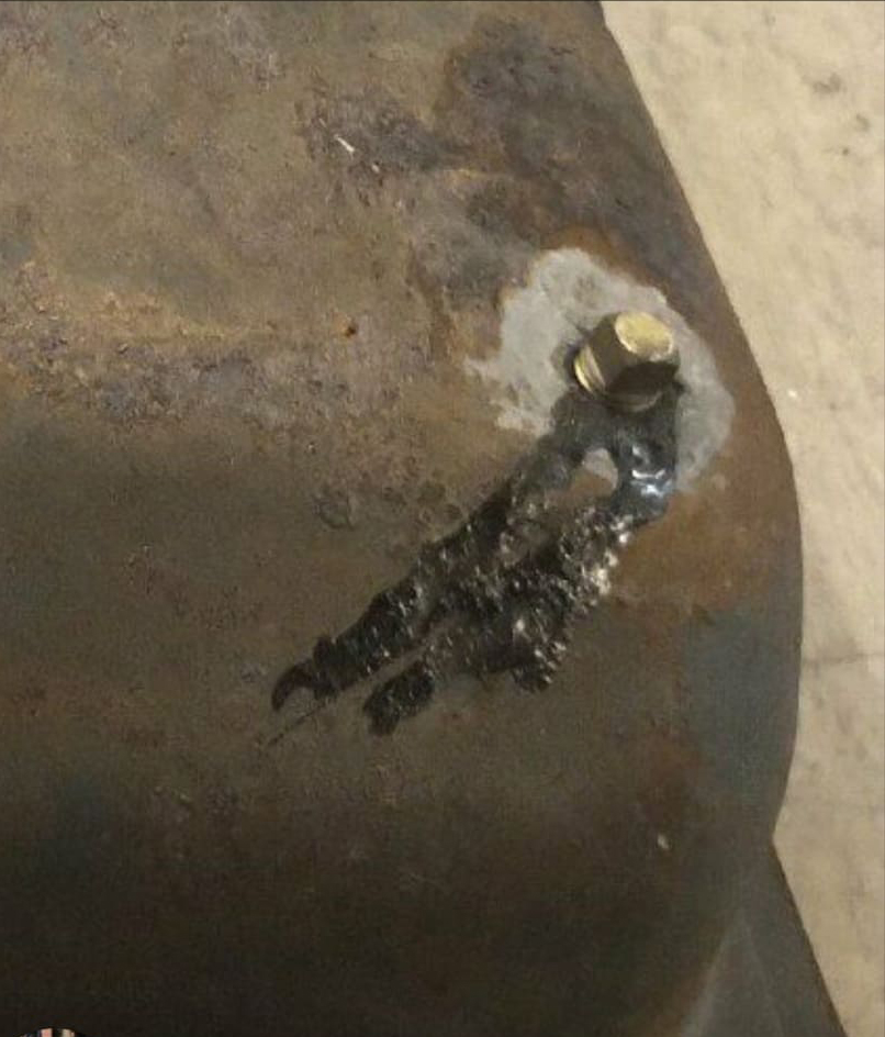

kann mir jemand sagen ob der Tank vom T2B Einspritzer immer eine Schraube unten am Tank hat?
Und mit welchem Zweck? :roll:

eigentlich gibt es beim Einspritzer keine Schraube unten am Tank.
Der hat zwei 7,5mm Rohrabgänge für Hin- und Rück-lauf.

meinst du die Schraube, wie sie hier im Angebot im Bild ist?
https://www.aircooledshop.com/VWT2/Tank ... anguage=de
Manche Nachbauten haben eine solche Verschlussschraube. Warum kann ich dir aber auch nicht sagen.
Zumindest die frühen T2b bis ca. 75/76 haben den Abgang am Tank verschraubt und ein extra Sieb. Spätere Baujahre haben einen verschweißten Abgang. Eventuell sollen diese Tanks beide Bauarten abdecken.

jein, die Schraube sieht schon ähnlich aus,
aber beim Tank für den Einspritzer (2 Röhrchen unten) an der Unterseite
Beiträge: 5069
Re: Wofür ist die Schraube unterm Tank ? / T2B Tank Einspritzer
Hast du mal ein Bild von der Schraube?
sieht nicht so besonders Original aus mit Rostschutz- und Dichtsoße drumherum :shock:
Rostloch im Tank so schmerzfrei abgedichtet? :wink:
