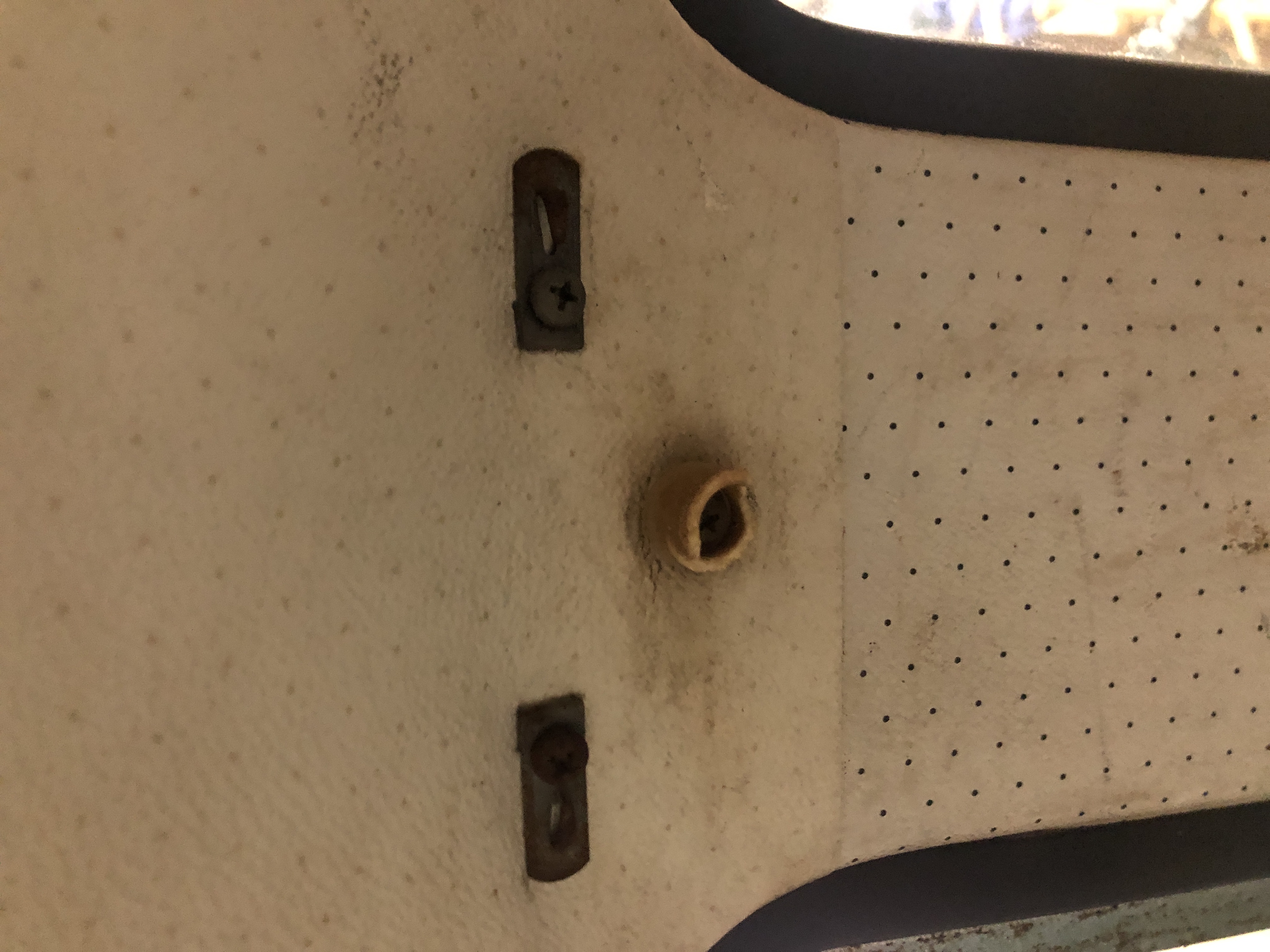

2. Frage: ich habe verschiedene Innenhimmelbereiche gefunden. Manche sind gelocht, andere nur angedeutet mit Löchern. Ist dies original so gewesen?
3. Frage: umlaufend finde ich immer wieder Metallklammern welche in Blech verschraubt sind. Was ist das?
Habe euch mal ein Bild beigefügt wo man die Bereiche zur Frage 2 & 3 gut sehen kann.
Danke euch für die Hilfe.

der Himmel sieht original aus.
Die Klammern kenn ich nicht - noch nie gesehen.

Besten Dank! 👍🏻 Damit kann ich schon was anfangen. Dann fliegen die Klammern raus.
Aber mit dem Himmel sieht schon wirklich komisch aus. Im Fahrerhaus ist er oben gelocht, dann glatt und an den Seiten wieder gelocht… komisch komisch…
Sebastian

Hallo Sebastian
die Metallklammern könnten die Überreste von Haltegriffen sein. Ich weiß allerdings nicht genau wo die original angeschraubt waren.
Vielleicht kann ja einer hier etwas mebr Licht ins Dunkel bringen.

Wenn, dann nicht original.

Wednesday13 hat geschrieben: 11.08.2021 11:023. Frage: umlaufend finde ich immer wieder Metallklammern...
Ich tippe bei der Höhe auf irgendetwas (Stäbe, Bänder) für Gardinen - nicht original.
Haltegriffe sind wo anders.
Mit dem weißen Rest-Stumpf vom Mantelhaken-Pilz darunter.
war bei meinem späten 79er durchgehend gelocht.
Hmm, komisch - würde vermuten, dass der Dachbereich bei Deinem mal einen neuen Himmel bekommen hat.

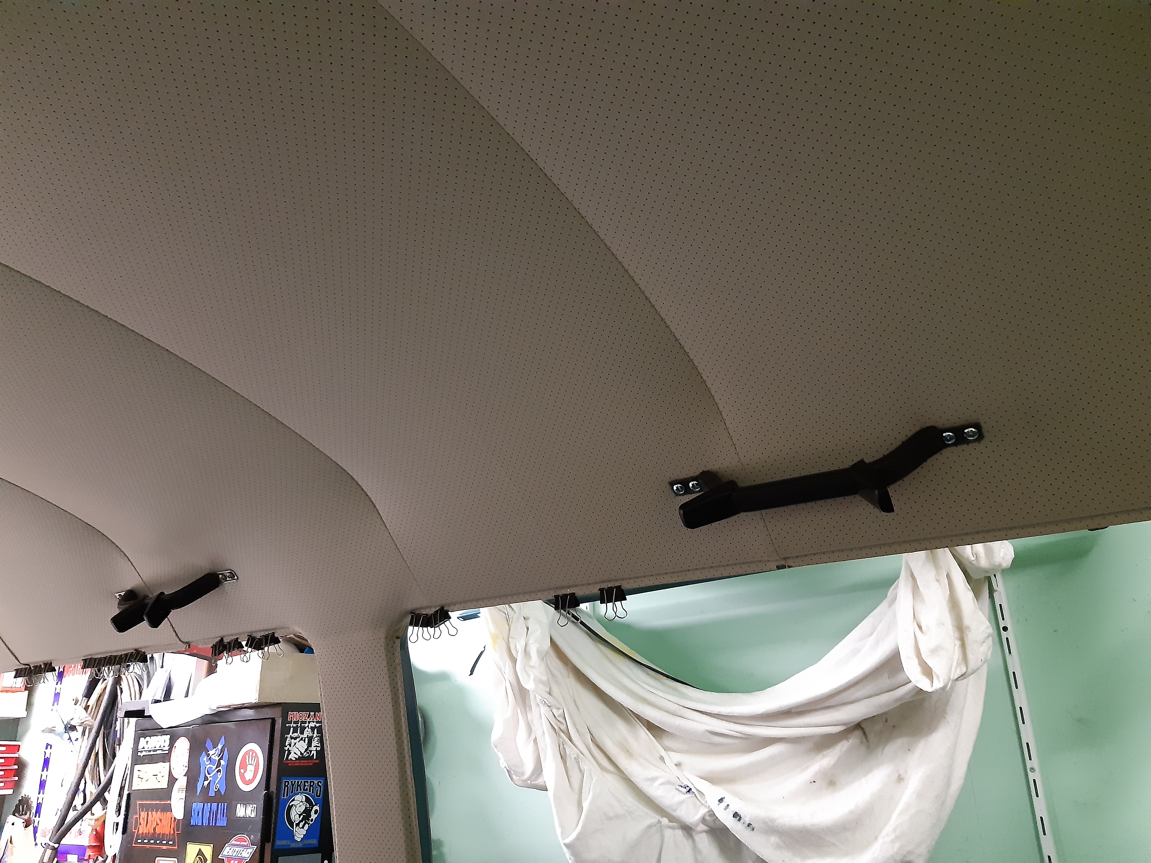

Bild im Uhrzeigersinn gekippt:
(mehr Bilder hier https://www.vw-t2-bulli.de/data/restora ... ion04.html )

Hallo Sebastian,
wie der Himmel bei Deinem Modell im Original ausgesehen hat, kann ich nicht sagen, aber es gab definitiv gelochten und bedruckten Stoff. Gelochten konnte man immer dann nehmen, wenn es einen dunklen Hintergrund gab (z.B. im Dachbereich). Damit war auch die Hinterlüftung gesichert. Die bedruckten musste man immer dann nehmen, wenn der Stoff direkt aufs Blech kam (z.B. an den Säulen zwischen den Fenstern), ansonsten wären die schwarzen Pünktchen grün, weiß oder rosa erschienen, je nach Busfarbe.
Bei nachträglichen Änderungen hat man da häufig nicht so genau unterschieden und halt genommen, was da war.

bei meinem '79er L-Bus hatte der gelochte Himmelkunstlederstoff im Dachbereich eine helle geschlossene Stofflage dahinter.
War also nicht nur gelochtes Kunstleder - und hätte keine Farbe durchscheinen lassen.
Kann natürlich sein, dass das bei einem '70er anders war...
kann ich mir aber nicht so recht vorstellen, da ja dahinter auch unterschiedliche Dämmstoffe (braun/grau/schwarz).
