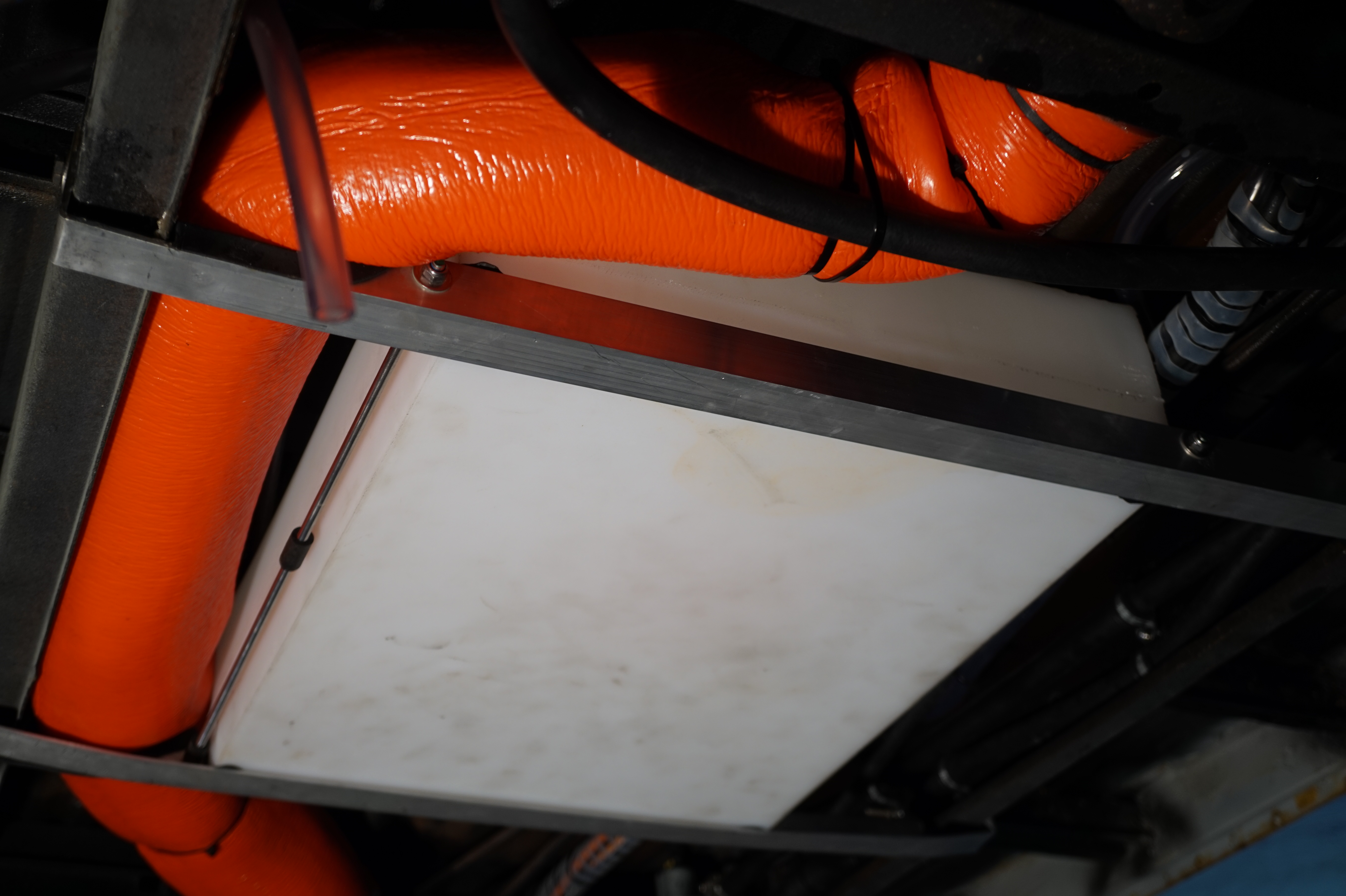

Hallo!
Ich habe mich kreuz und quer durch's Internet gelesen, leider habe ich noch nicht die zündende Idee für mein Problem gefunden.
Ich habe einen Unterflur-Wassertank der genau zwischen die Träger auf Höhe der Schiebetüre passt.
Diesen habe ich mit 3 Öffnungen / Schläuchen versehen:
-Entnahme: Eine Membranpumpe im Küchenschrank saugt vom (Tankboden) an
-Befüllung: Ein 30cm Schlauchstück (Tankdecke) mit Gardena-Aqua-Stop-Anschluss hängt unter dem Fahrzeug und liegt gut im Rahmenträger während der Fahrt.
-Belüftung: Ein 30cm Schlauchstück (Tankdecke) mit einem feinen VA-Gewebe am Ende (Insekten, Dreck) Endet auch im Rahmenträger.
Bei letzerem ist genau mein Problem. Auf die ersten 100km mit meinem Bus habe ich geschätzt 10l Wasser (knapp die Hälfte des Tankvolumens) verloren da das schwappende Wasser immer wieder über die Entüftung austritt! Bidirektional offen muss sie ja leider sein, da sowohl Luft austreten muss (Tanken) als auch reinströmen (Entnahme).
Hochlegen kann ich den Schlauch ja auch nicht wirklich, bez. nicht ohne riesen Aufwand. Gibt es Rückschlagventile für Wasser oder sowas? In den Innenraum hoch legen scheidet aus, da die Belüftung auch als Überlauf funktioniert wenn ich randvoll tanke.
Schlauch ist 10x2 PVC mit Lebensmittelzulassung. Jemand eine Idee?
Danke und Gruß,
Niko

Ok, Über ein Magnetventil habe ich noch nicht nachgedacht. Interessante Idee, aber auch eine Fehlerquelle mehr, oder? Wenn ich so überlege kann für die Entnahme der Tank auch Luft ziehen über den Befüllstutzen-Gardena-Stop. Also bräuchte ich die Lösung nur fürs Tanken. Wo sind den die Unterflur-Tank-Fahrer? Noch Ideen?

Hallo Niko,
ganz unabhängig vom herausschwappenden Wasser würde ich Dir auf jeden Fall raten, in den sauren Apfel zu beißen und die Be-/Entlüftung in den Innenraum zu legen. Unterm Fahrzeug herrscht ein schwankender Überdruck, der Dir immer wieder mal den Dreck der Straße in den Tank drückt. Und den möchtest Du vermutlich nicht im Trinkwasser haben. Da hilft auch kein Feinfilter. Es muss kein dicker Schlauch sein, 6 oder 8 mm Außendurchmesser reicht völlig aus, parallel zum Entnahmeschlauch in den Innenraum verlegt.
Ich hab ein ähnliches Problem. Meine beiden Tanks sind rechts und links neben Deinem. Ich habe von beiden einen dünnen Schlauch in den Küchenblock neben der Schiebetür gelegt, wo es staubfrei ist. Beim Betanken hänge ich das Schlauchende kurz aus der Schiebetür und warte, bis Wasser kommt. Ich fülle die Tanks allerdings durch die Entnahmeschläuche (Zahnradpumpe, die pumpt auch rückwärts).
Die Tankbe-/entlüftung komplett mit einem Ventil zu verschließen, halte ich für keine gute Idee. Beim Wassertank gilt die gleiche Physik wie bei Deinem Benzintank. Wenn's warm wird, dehnt sich der Inhalt aus und umgekehrt. Letzten Endes hat VW mit seiner Tankverschlauchung ja auch Deine Problemlösung vorgezeichnet. Aus gutem Grund gibt es da keine Verschlussmöglichkeit.

Wolfgang, was du schreibst klingt logisch. Bis in's (oder auf die Höhe) des Ohr vom Bus muss ich wohl nicht gehen wie beim BenzinTank, aber ich habe noch Festoschlauch rumliegen, damit kann ich mal ausprobieren wie ich es mache. Der Durchbruch für die Schläuche in den Innenraum gibt durchaus noch was her für einen 8er FestoSchlauch.

nein, bis in die Ohren brauchst Du nicht zu gehen. Das musste VW nur machen, damit das Benzin nicht ausläuft, wenn nach einem Unfall Dein Bus auf der Seite liegt. Um Schwallwasser zu verhindern, würden bei Dir wahrscheinlich schon 20 cm Höhenunterschied reichen, wenn der Schlauch nicht all zu kurz und vor allem nicht zu dick ist.
Sieh' gleich zwei Entlüftungsanschlüsse bei Deinem Tank vor, damit der auch voll wird, wenn Du mal nicht ganz gerade stehst.
