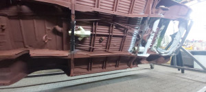

Ich hab meine bus von unten gestrahlt und alle rost weg gemacht und jetzt is Rostux drauf
Ich verwende immer 2K epoxy grundierung
