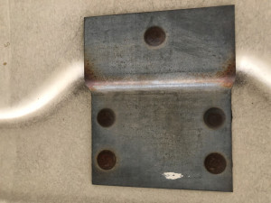

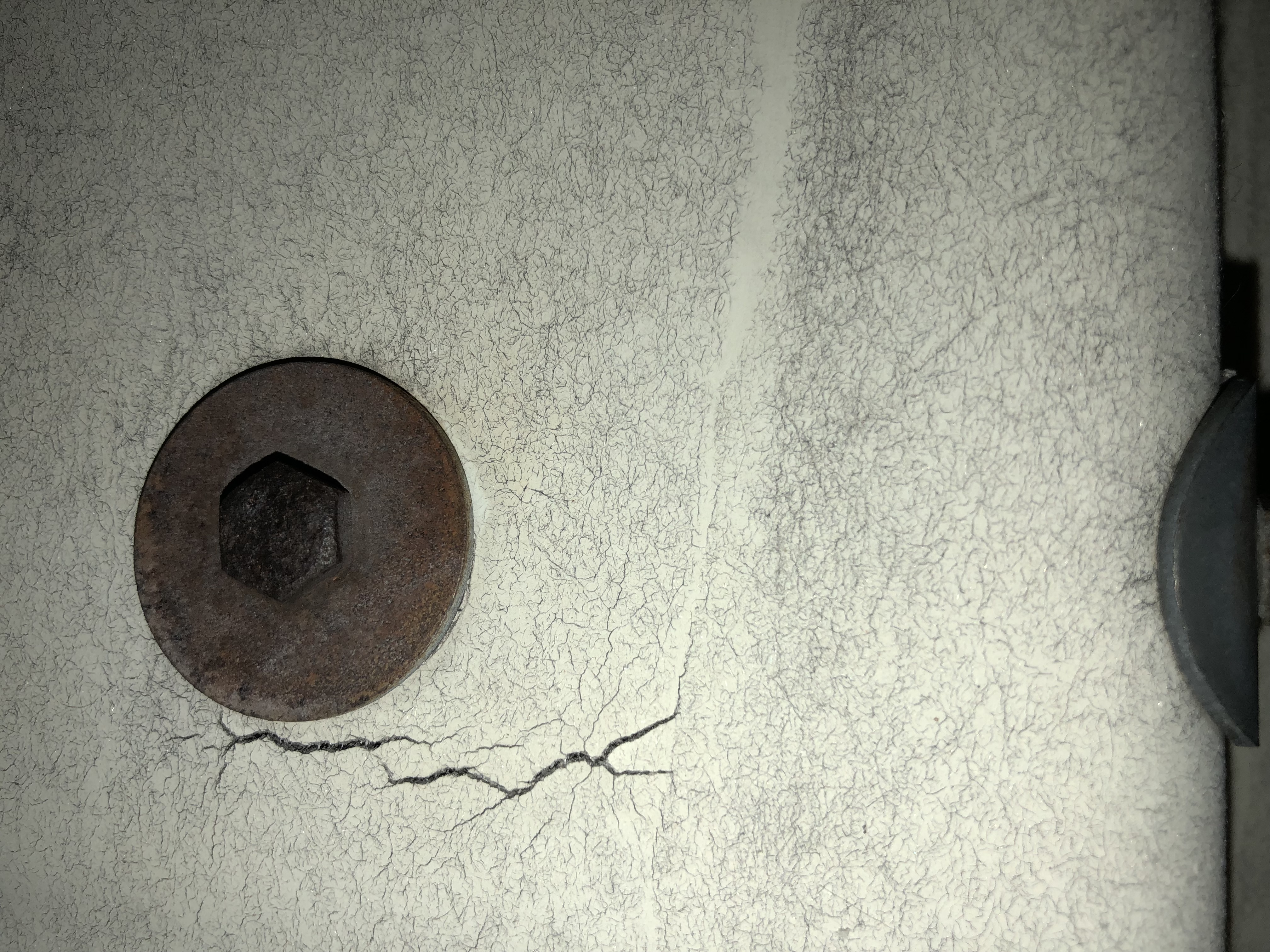

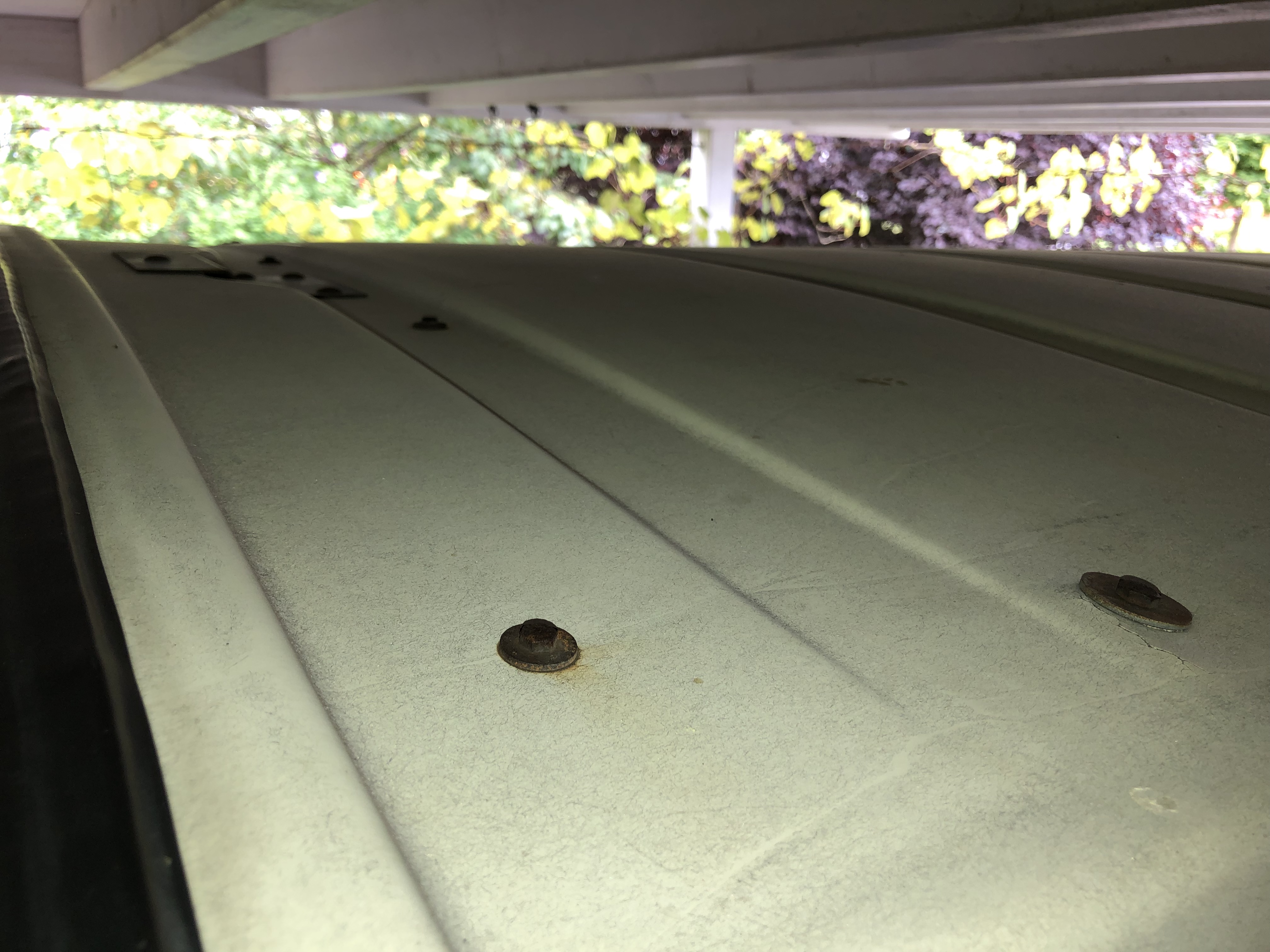

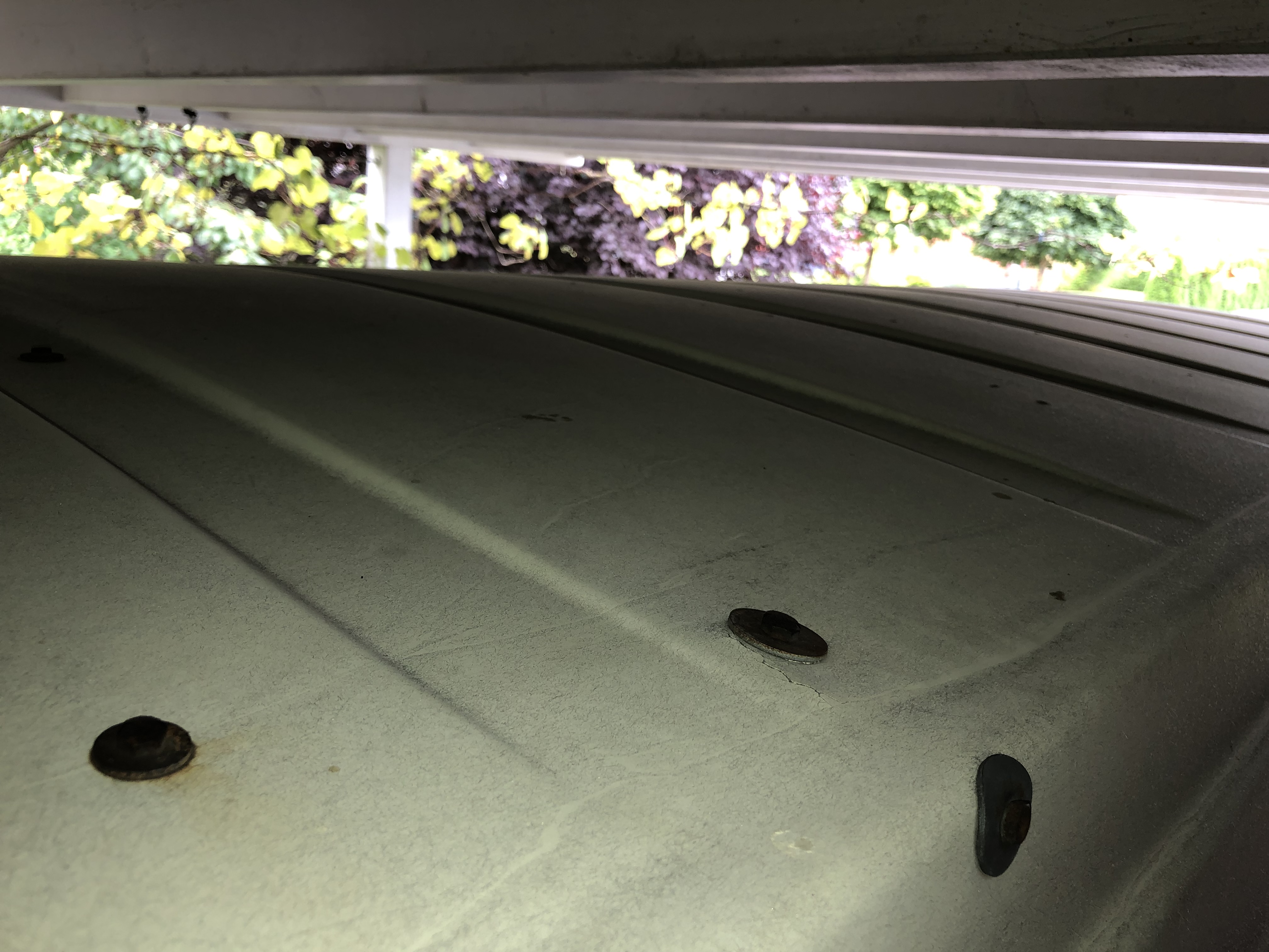

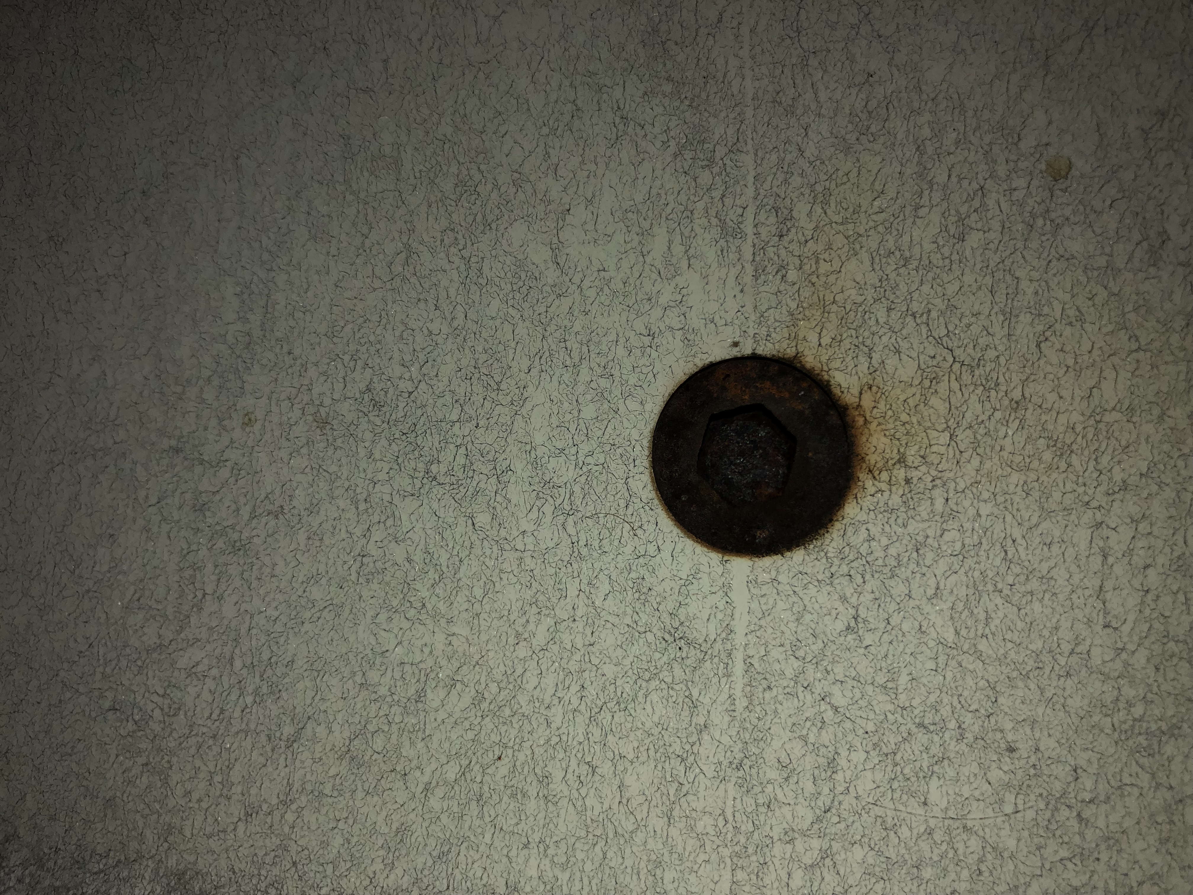

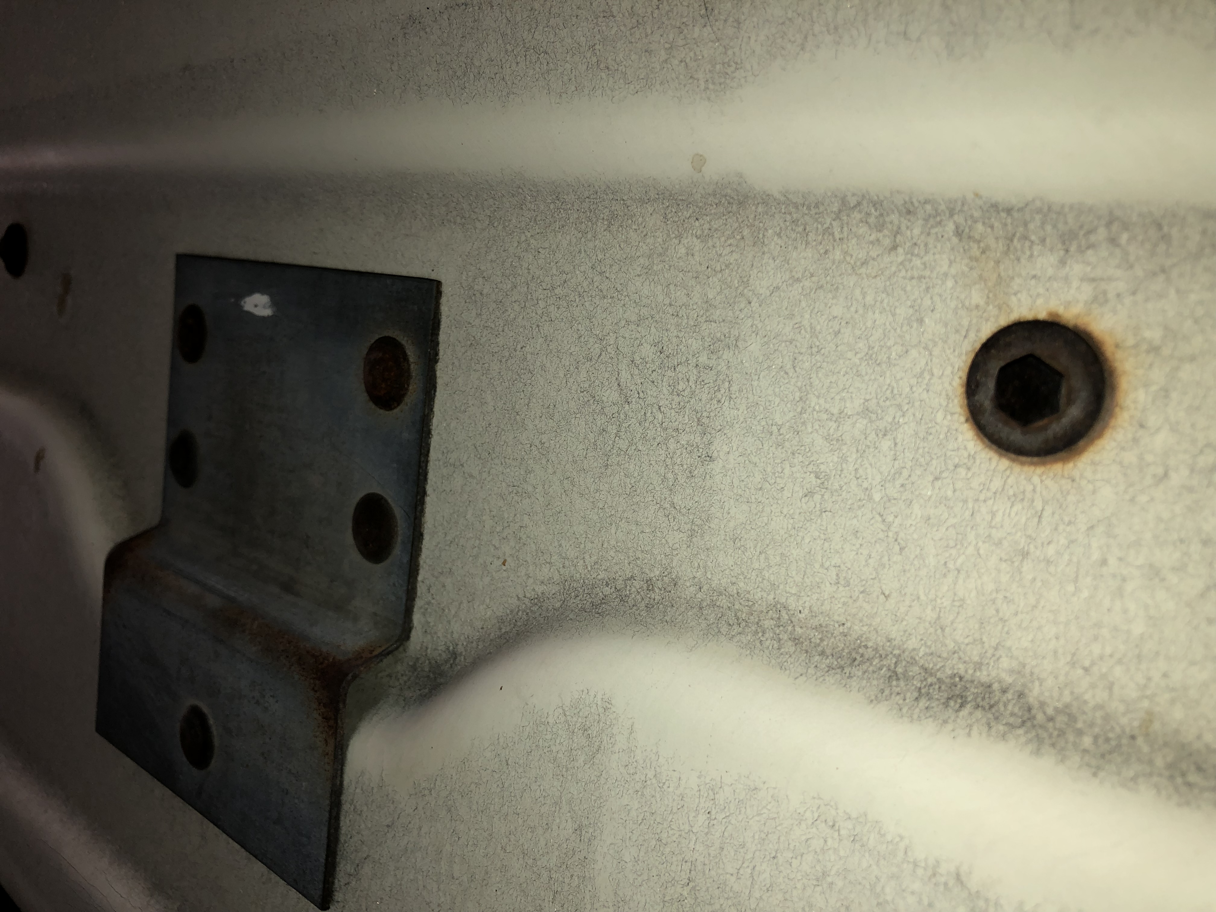

Hallo!
Hier die Bilder. Getropft hat es an den „Durchbrüchen“, also den Verschraubungen. Es wurde aber insgesamt sehr nass an der Innenseite, so als sei das Dach im Gesamten nicht mehr dicht.

Hallo Bernd,
das sieht sehr original aus.
Die Schrauben reichen ja durch das Dach hindurch.
Durch Rost an Unterlegscheiben, Gewindebolzen usw. dringt jetzt Wasser ein.
Kurzfristig (nächsten Samstag?) reicht es, wenn Du alle Schrauben austauschst und dabei die Bohrlöcher im Dach abdichtest.
Abdichten z.B. mit einer dünnen Lage Gummi (Fahrradschlauch zerschneiden) oder Sikaflex (sparsam umgehen damit).
Langfristig (nächster Winter) muss Dein gesamtes Dach lackiert werden.
Jetzt ist die Oberfläche völlig offenporig, das Material zieht Wasser, wird dem Verfall preisgegeben und UV erledigt schnell den Rest.
Das Lackieren könntest Du selbst machen. Schleifen, grundieren, Lackieren, so wie Du es bei Gartenmöbel auch machst.
Oder zum Lackierer geben, dann wird es richtig schön!
Hier im Forum wurde auch schon mal die Lack-Nummer diskutiert, mal die Suchfunktion nehmen.
Viel Erfolg!
Sören
