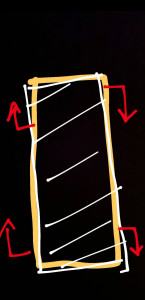

Das Bild zeigt meine Einschätzung sehr ÜBERTRIEBEN dargestellt damit die derzeitige Verstellung optisch klar wird. Die roten Pfeile sind die Richtungen in die ich die Scharniere jeweils verschieben würde im es grade zu kriegen.
Wenn jemand tips hat wie man strategisch am besten vorgeht... Erst hinten dann vorne, vorne dann hinten.. Links dann rechts etc. - bitte!

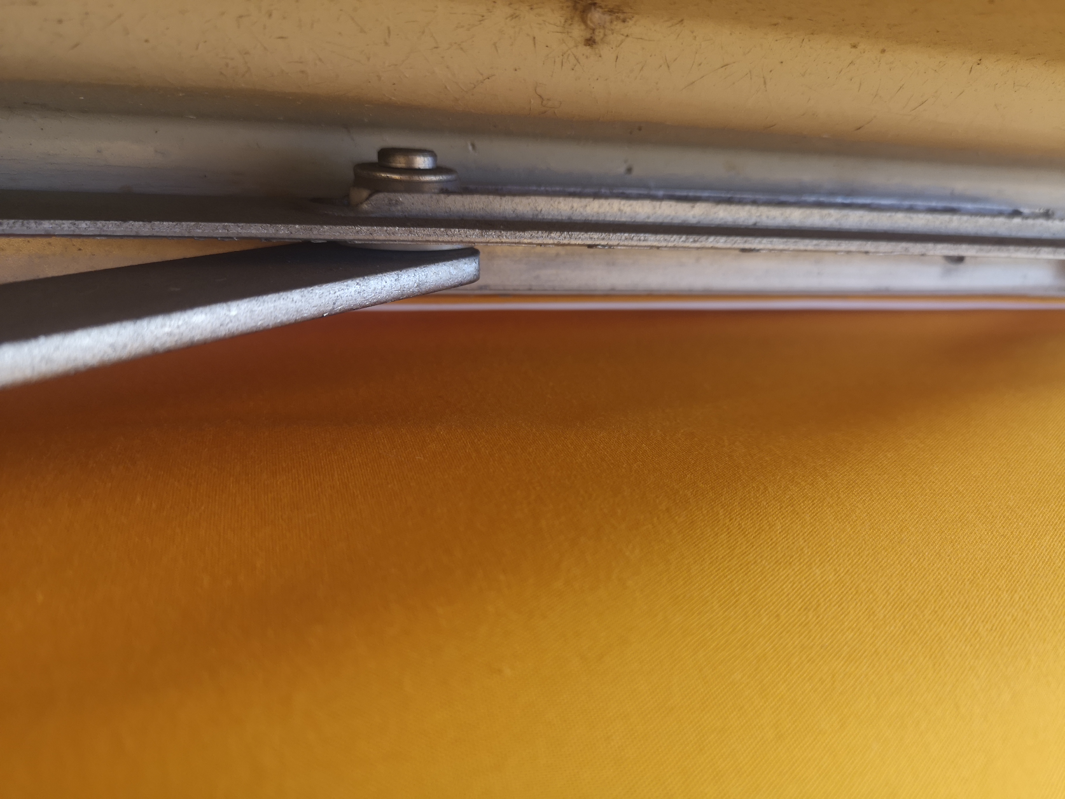

Zwei Fotos zum besseren Verständnis.

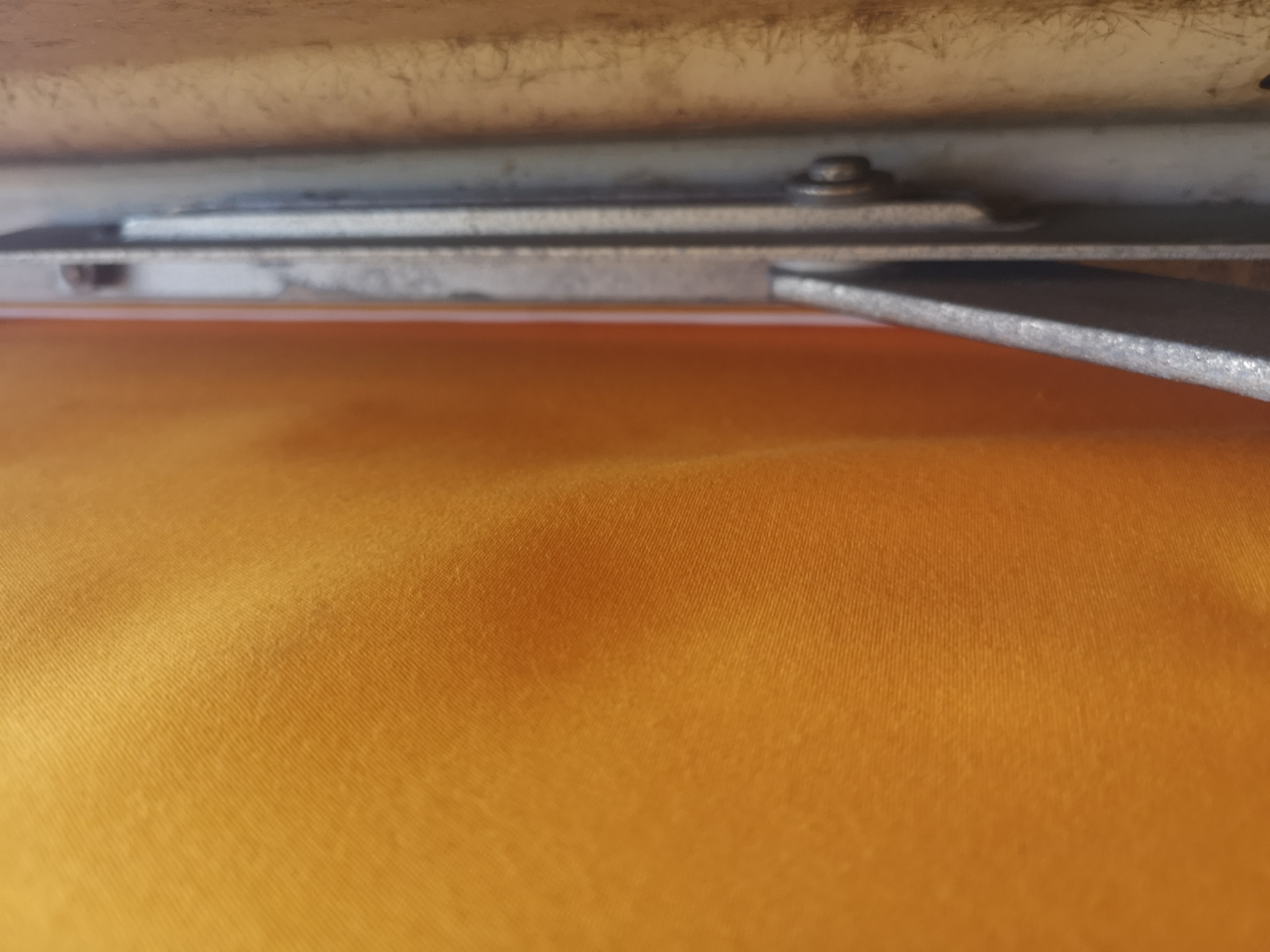

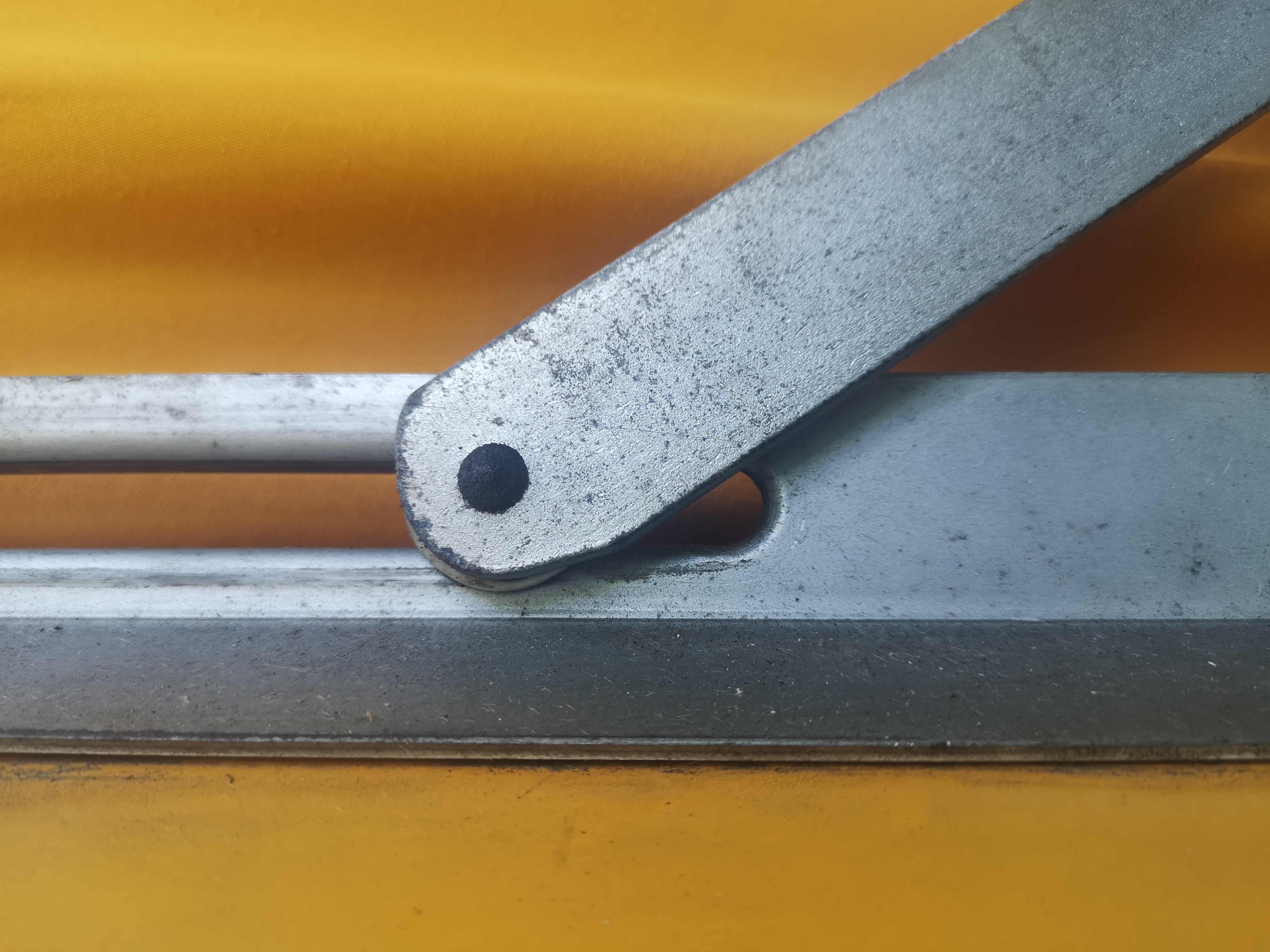

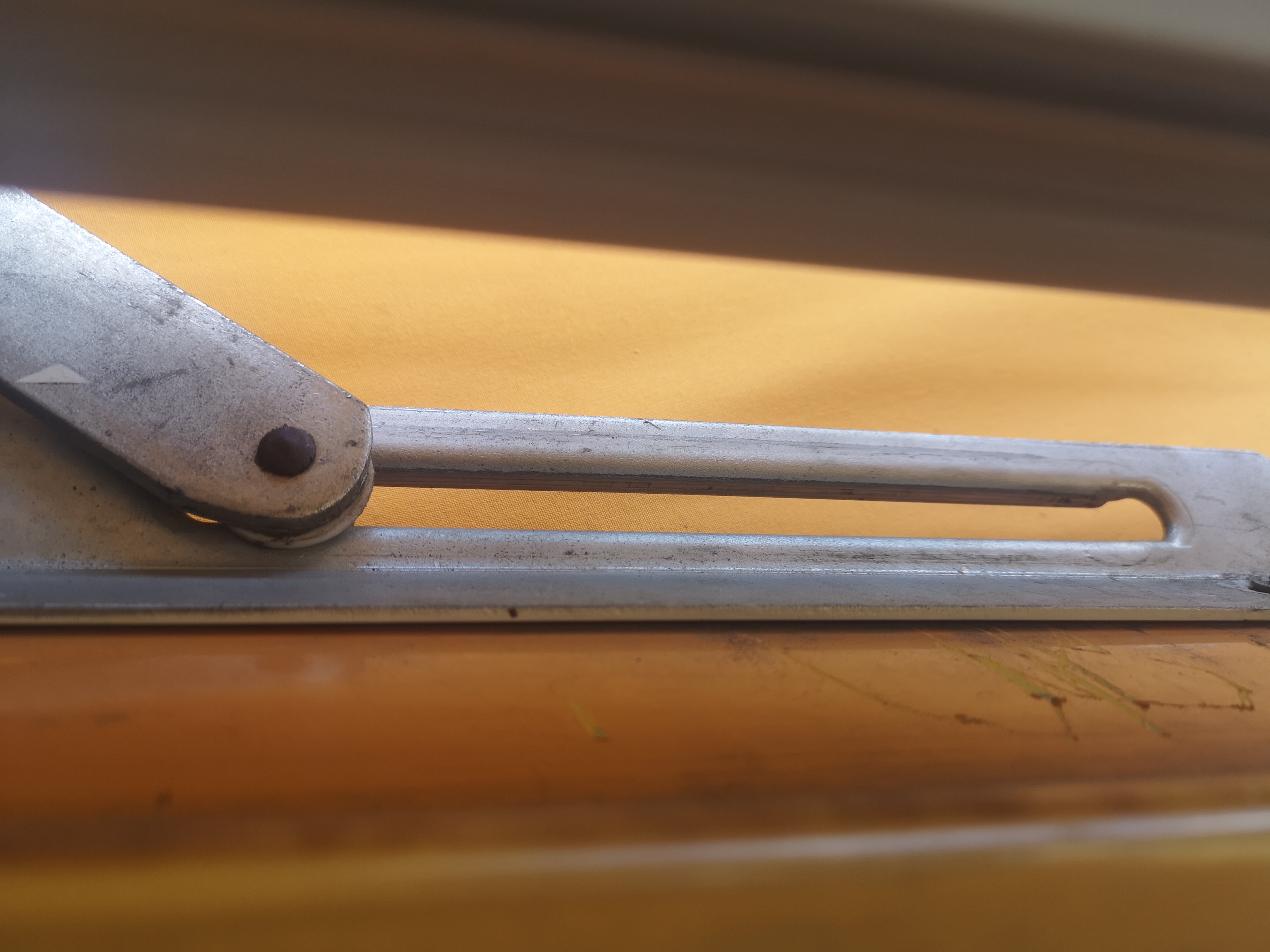

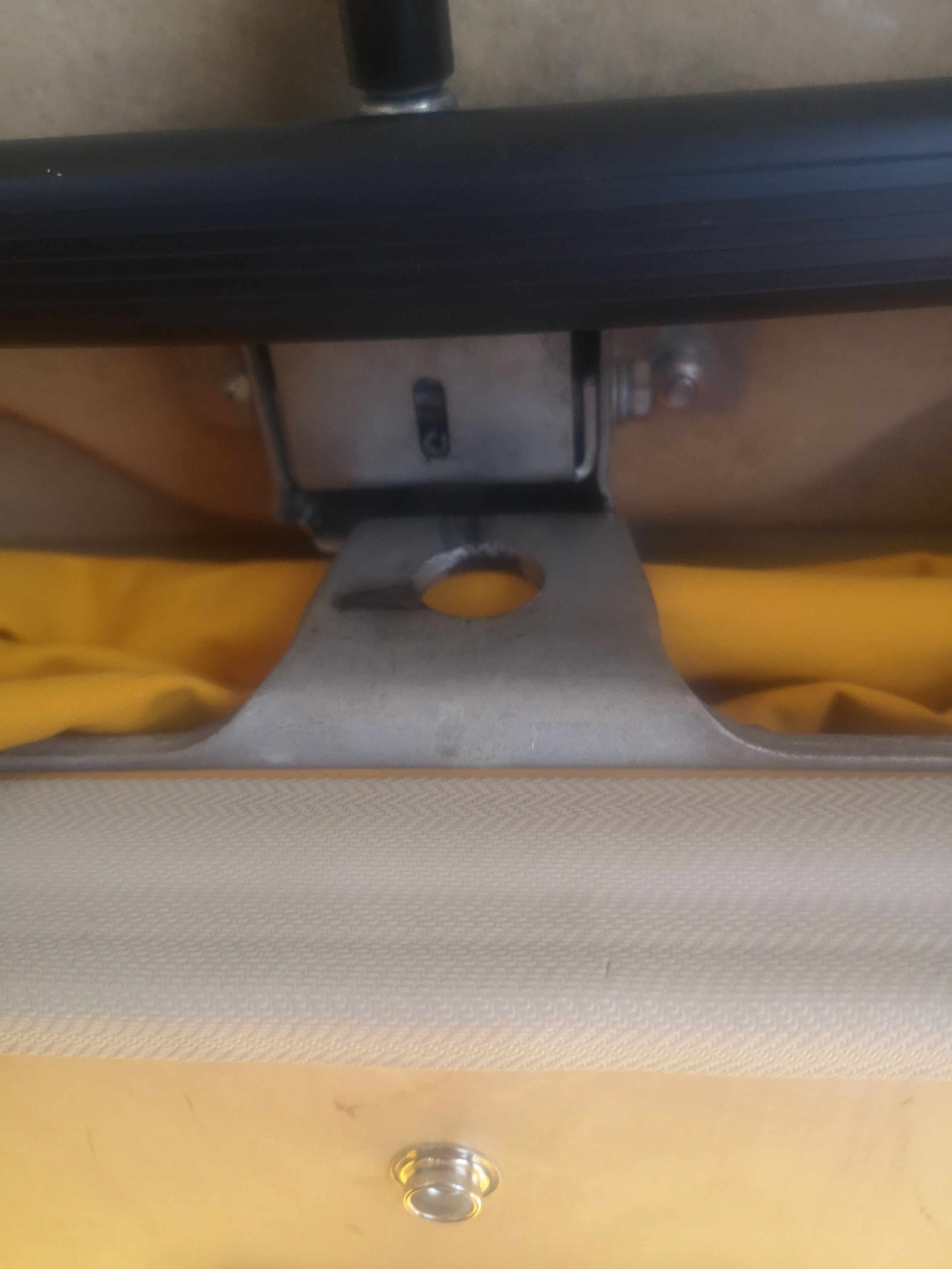

Weitere Fotos.
Sie zeigen dass bei kompletter Aufstellung die Rechte Seite OBEN unter dem Dach komplett geöffnet ist und links unter dem Dach noch Platz ist. Selbes zeigt auch das Scharnier an den unteren Rollen.
Wie gesagt ersten beiden Bilder rechte Seite, nächsten beiden Linke Seite.

Kann es sein dass ich die hintere linke Scharniere soweit nach vorne bringen muss bis die Rollen wirklich zu ihrem Anschlag kommen? Das wäre ja eine einfache Lösung. Damit würde ich auch meiner Theorie zum grade rücken entsprechen.

Hi Nils,
neben der Position der hinteren Scheren kann es auch noch an einem durchgeschliffenem Gestänge liegen.
Schau dir mal diese Anzeige an:
viewtopic.php?f=12&t=27195
Aber ich denke, das musst du mal selber vor Ort raus fummeln, was es denn nun ist.
So viele Freiheitsgerade sind es ja dann nicht die man hat.
