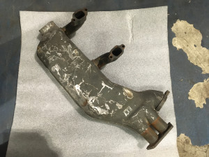

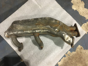

ich habe von einem Arbeitskollege einen Wärmetauscher erhalten. Er sagte mir, dass er diesen vor 35 Jahren für seinen damaligen T2 gekauft hat.
Bei mir passt der nicht. Für welchen Motor ist der?
Interessiert sich jemand dafür? Wenn ja, ist zu kaufen.
Gruß Rolf

Re: Wärmetauscher
Das sieht nicht nur so aus sondern das ist auch so. Zu erkennen an den runden Anschlüssen für das Gebläsegehäuse.

Re: Wärmetauscher
Insbesondere die Anschlüsse für den Auspuff sind länger, für den Typ4 Motor im T2 sieht man eigentlich die Rohre gar nicht.
Also eindeutig T3.
Vielleicht meiner er auch nur Typ2, was ja allgemein für den Bus steht, Modellreihe der Wärmetauscher ist aber für den T3 (Typ2 T3)
Also eindeutig T3.

Re: Wärmetauscher
[quote
Also eindeutig T3.
[/quote]
Genau, für Motor Nr. CU.
Da wirst Du sicher dankbare Abnehmer in der T3 Scene finden, glaub die ersten 4 Baujahre des T3 gab es noch den LBX, dann hat VW auf WBX umgestellt.
