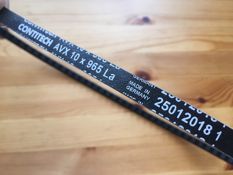

Hallo Fabian,
ist irgendetwas anders als Standard (Klimaanlage) oder ersetzt worden (Repro LiMa)?
Und damit vielleicht nicht mehr in der Flucht der Riemenscheiben?
Hast Du den passenden Keilriemen drauf?
"9,5 x 965 mm" Bst.-Nr 021 903 137 A laut Betriebsanleitung
Der ist bei mir seit 2017 Sardinien drauf, als der alte nicht mehr wollte: Grüße,
