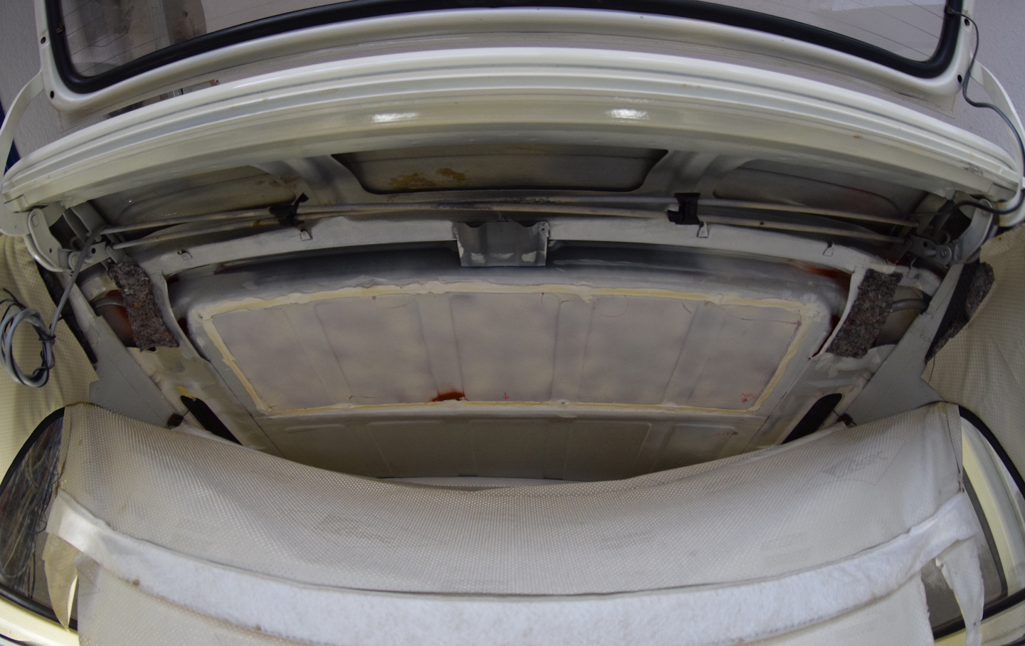

Ich musste erst noch nach alten Bildern kramen:
Zur Entrostung des hinteren Schiebedachbereiches habe ich etwas schmerzbefreit das hintere Feld mit der 1mm Flex rausgetrennt, anders bin ich nicht an die vergammelten Abläufe gekommen. Den Himmel nur soweit lösen, bis dieser im Scheibenrahmen verschwindet... das reduziert den Arbeitsaufwand erheblich.
Die beiden Ablaufröhrchen waren übrigens "werkseitig" verschlossen
-also nicht verdreckt, sondern mit einer kautschukartigen Masse zugepopelt . Da hatte wohl jemand bei der Produktion einen schlechtenTag...
An den Deckel habe ich dann Laschen angepunktet und diese dann mit dem Kasten verschraubt und mit Karosseriedichmasse verschlossen. Ja, ich weiss, das sieht schei...e aus.... aber es ist dicht und der Rost ist raus.

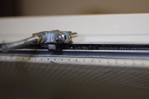

Meine funktionieren leidlich. Auf den letzten 10cm - bis zum Verschluss muss ich beim kurbeln den Deckel von Hand etwas nachdrücken. Ich glaube das kommt aber eher von dem neuen, viel dickeren Himmelstoff, der dann zu eng aufliegt.
Anfänglich ging das mit den Zügen gar nicht, bis ich gemerkt habe, dass da eine scharfe Kante am Ende der Spiralfeder saubere Späne aus der Aluschiene gehobelt hat
...alles wieder raus, Spiralende abgerundet und alles war o.k.
