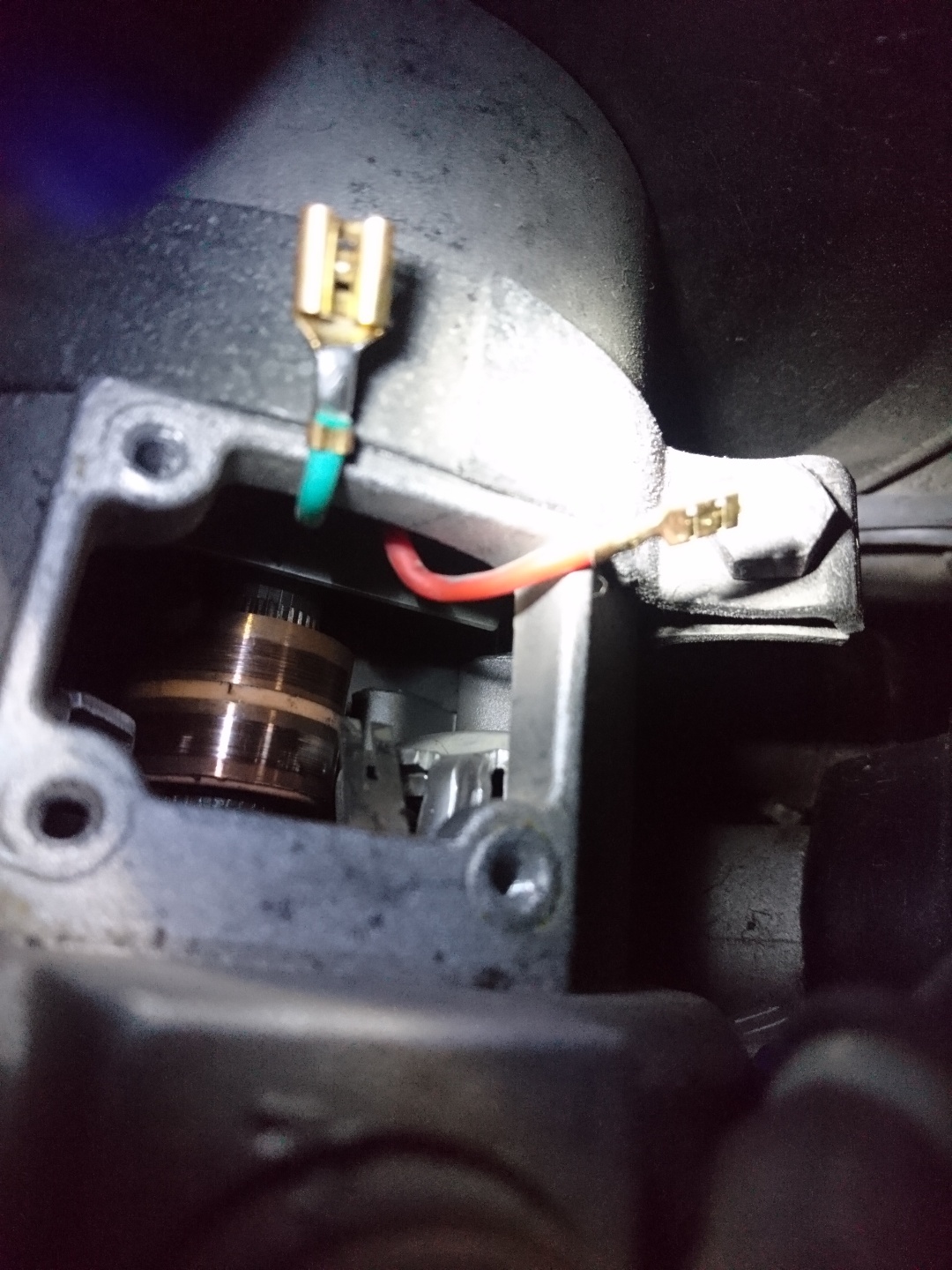

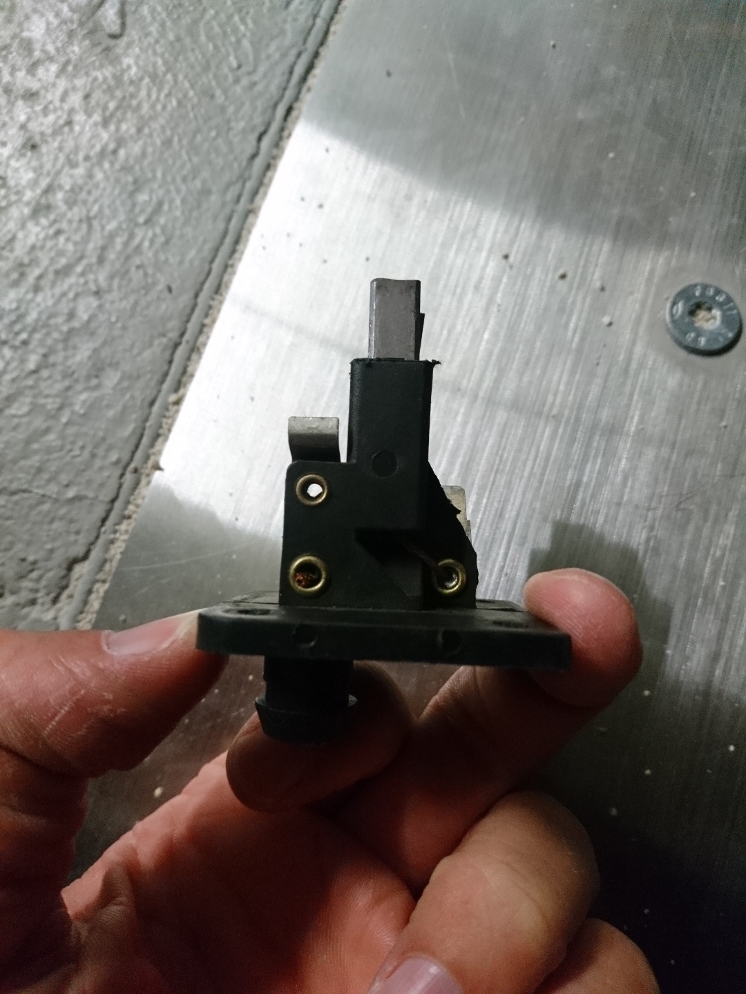

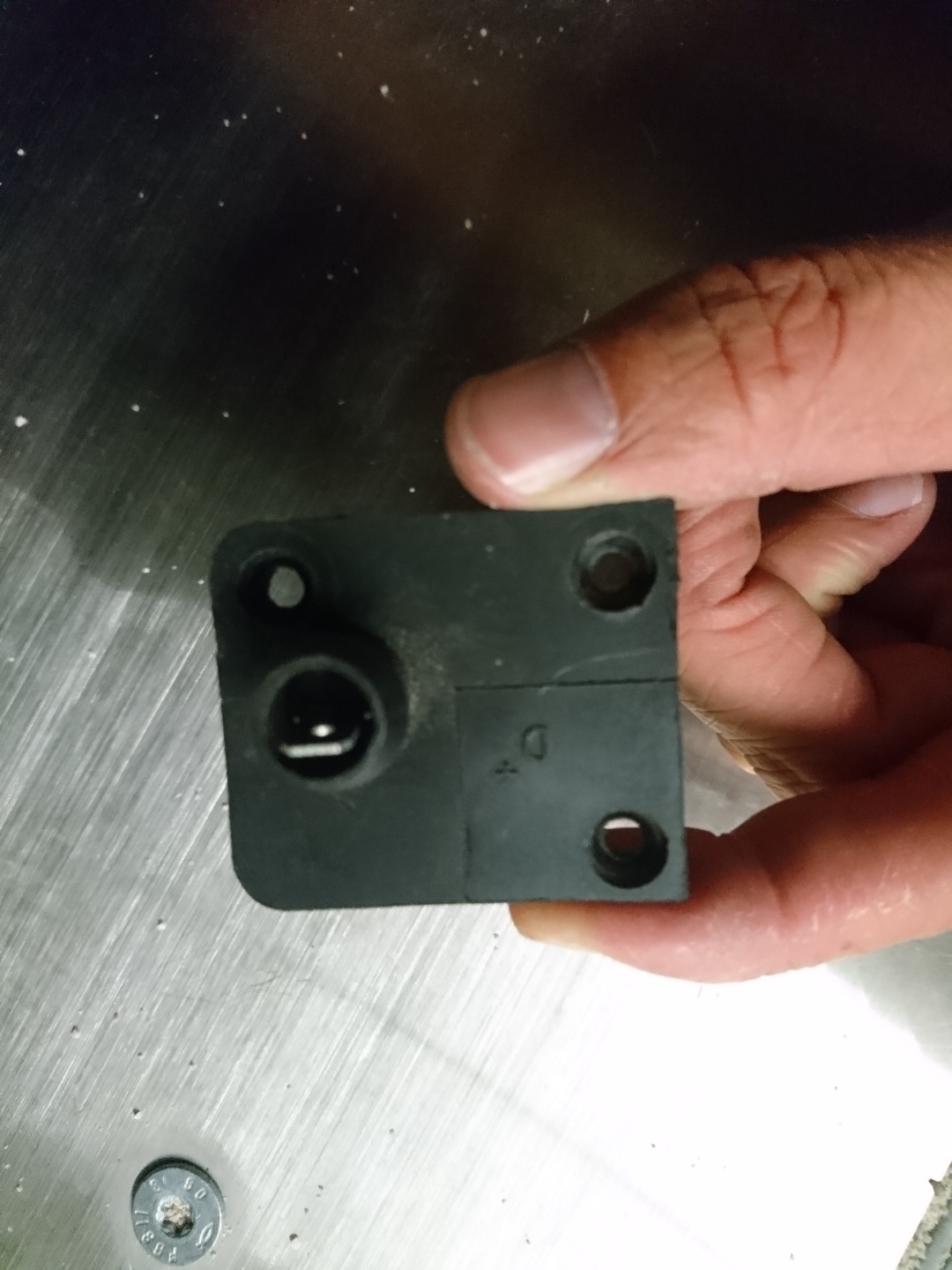

Servus zusammen,
nach Stephans (Sgt. Pepper) Beitrag mit flackerndem Licht im Leerlauf war ich kurz motiviert.
Bei mir flackert das Licht im Leerlauf.
Manche fahrten sind ohne Leuchten der Generatorlampe und bei manchen geht diese beim Zurollen auf Ampeln, Kreuzungen an und der Motor aus.
Zuletzt hat die Generatorleuchte auch bei kostanter Fahrt immer mal geflackert.
Mal ist aber auch wieder alles in Ordnung (außer das mit dem flackerndem Licht).
Jetzt hab ich schon mal die Limakohlen (Drehstrom) gecheckt. Sieht i.O. aus.
Hatte das schon mal auseinander und gedacht, bei Gelegenheit kaufst mal einen Regler.
Jetzt find ich diese Bauform aber nicht...eben gerade ausgebaut und nochmal geschaut...das ist irgendwie auch nur ein Kohlenhalter.
Nur wo isser, der Regler?
Kann man den irgendwie herausziehen?
Oder ist da gleich die ganze Lichtmaschine im Eimer?

Sorry Jan, kann nicht sein, denn es kommen nur 2 Anschlüsse aus der Lima.

Danke für eure Hinweise.
Markierungen oder Teilebezeichnungen = Fehlanzeige, d.h. es ist irgendein Chinakracher.
Zu meiner Verteidigung: Das war schon beim Kauf so verbaut.
Wenn die vordere Abdeckung auch "in Fahrzeugrichtung" zu verstehen ist, dann ist das mal super wartungsunfreundlich im Gebläsekasten
Damit auch ein Grund von dieser Bauweise abzuraten.

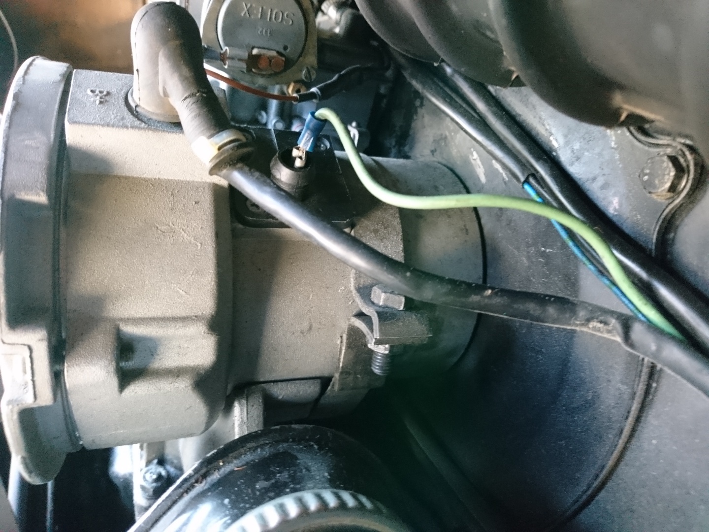

Der Regler sollte dort zu finden sein, wo die herausschauenden Kabel lt. Bild 4 enden.
... aber so schlau bist Du sicherlich auch schon geworden.
