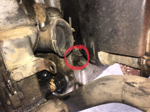

bei der Demontage der Lichtmaschine meines Typ 4 Motors habe ich einige Fotos gemacht, nun ist mir bei der Durchsicht aufgefallen das auf den Fotos eine Schraube zu sehen ist die wohl nicht angezogen ist, diese aber mit der Demontage der Lima meines Wissens nach nicht in Verbindung steht. Da ich erst in drei Wochen wieder beim Bulli bin um dies am „Objekt“ zu überprüfen, möchte ich vorab auf diesem Wege folgendes klären :
- Welche Aufgabe hat diese Schraube ?
- Mit welchem Drehmoment wird sie angezogen ?
- Gilt es weiteres zu beachten ?
Vielen Dank für eure Unterstützung.

Seilzugrad/-rolle des Thermostaten?

Hallo Rolf-Stephan,
das könnte sein, da diese Rolle, sowie der Thermostat bei mir nicht mehr existent sind.
Vielen Dank und eine erholsame Nacht.
