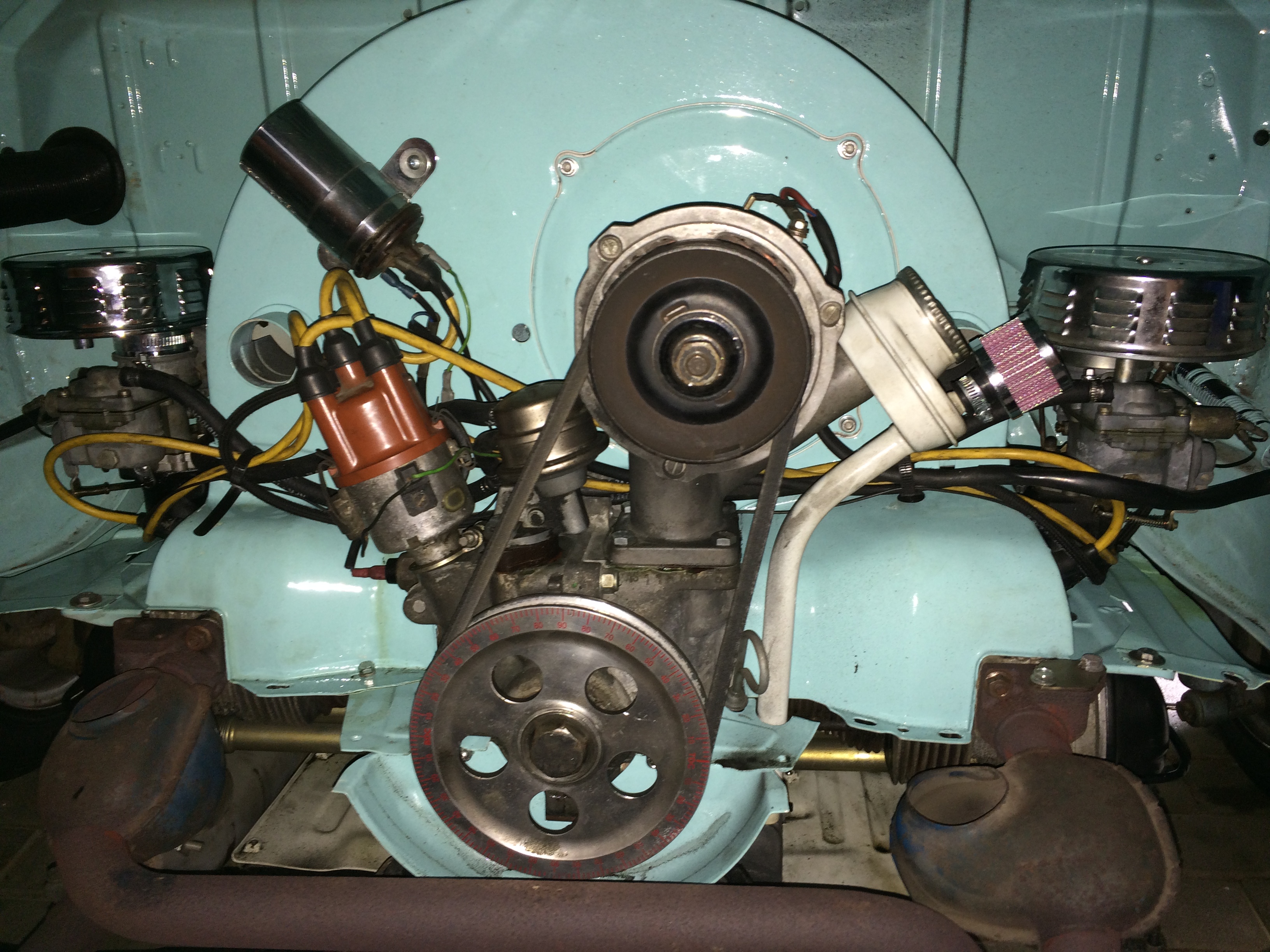

Re: Öldruck zu hoch?
so sah er als 1776 ccm mit Doppelvergaser aus. Jetzt wieder mit Einzelvergaser und normalem Luftfilter...
