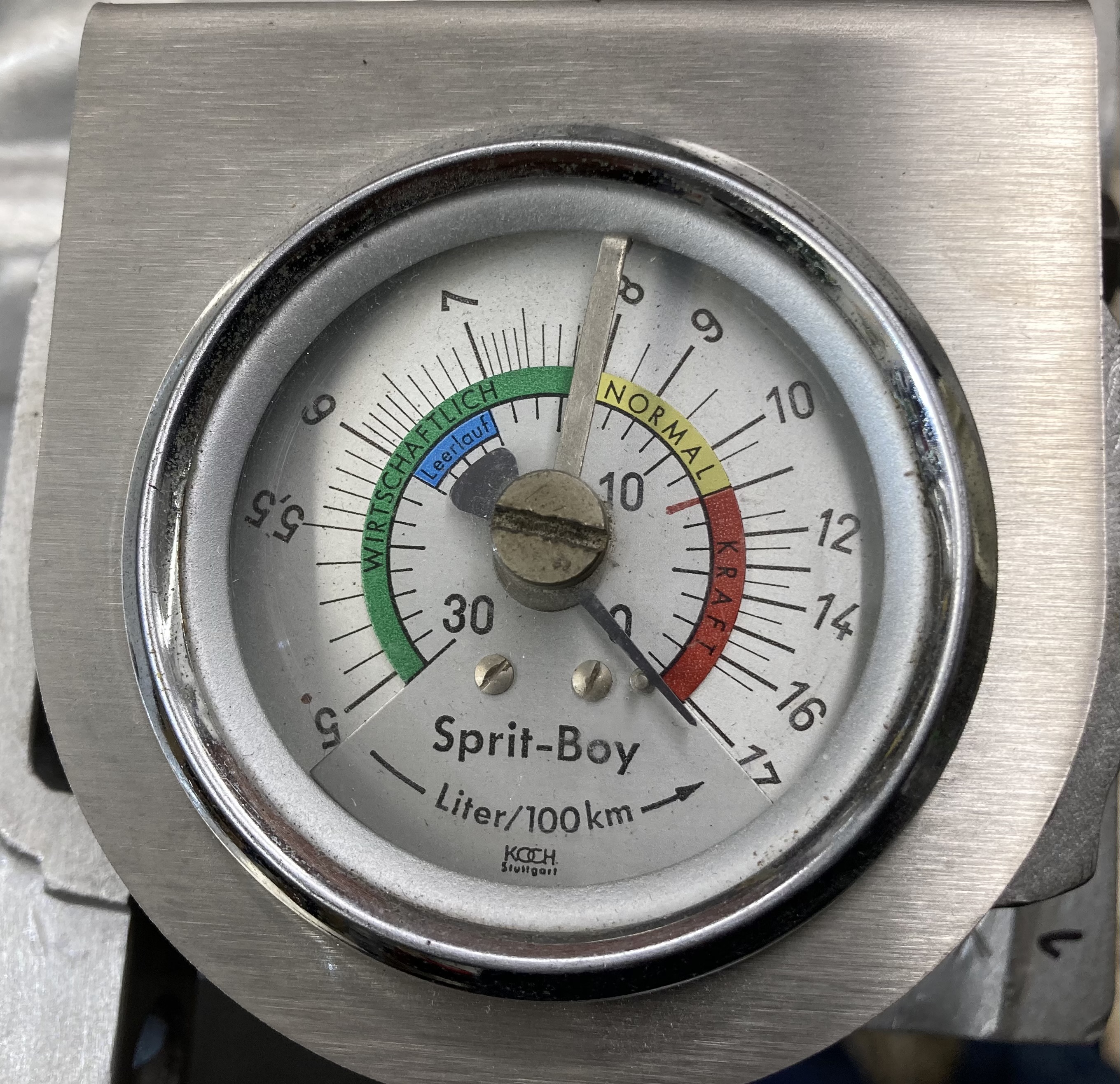

Theo
Beiträge: 785
Registriert: 23.01.2012 13:07
Re: Hat jemand eine Idee für eine Spritverbrauchsanzeige?
Beitrag von Theo »
es gab mal den " spritboy" kann aber nicht beurteilen wie genau so etwas geht... dieses gerät entnimmt den unterdruck an deiner drosselklappe aber wie sich das errechnet??
