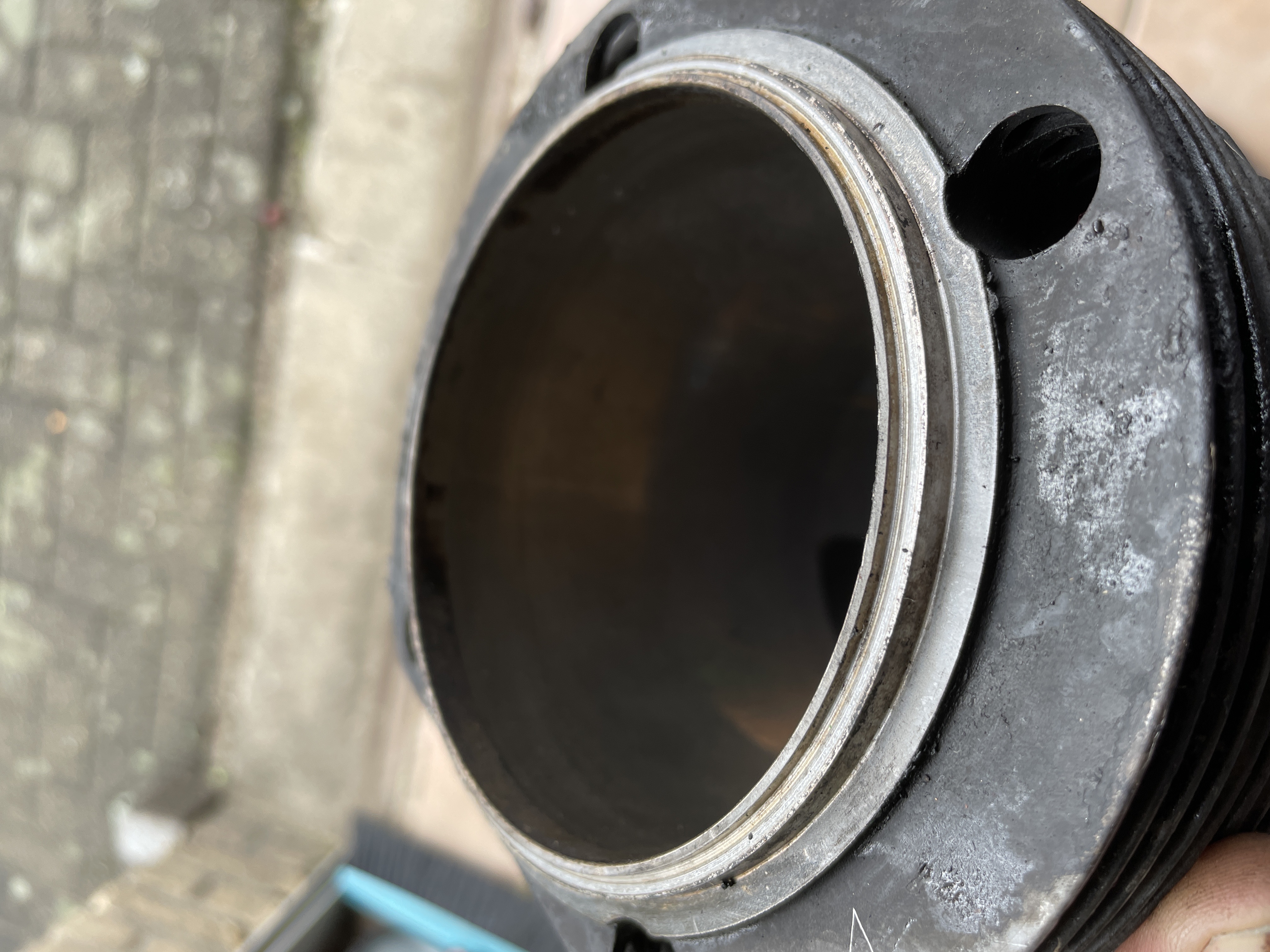

Im Zuge des "besser haben als brauchen" Triebes habe ich einen Satz 36-40 PDSIT erstehen wollen, leider musste ich noch einen vermeintlichen GB-Rumpf bei dem allerdings falsche Köpfe montiert waren ebenfalls kaufen.
Naja, nen Ersatzmotor kann mann immer brauchen.

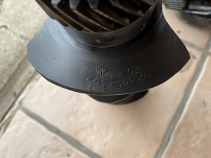

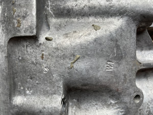

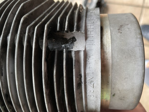

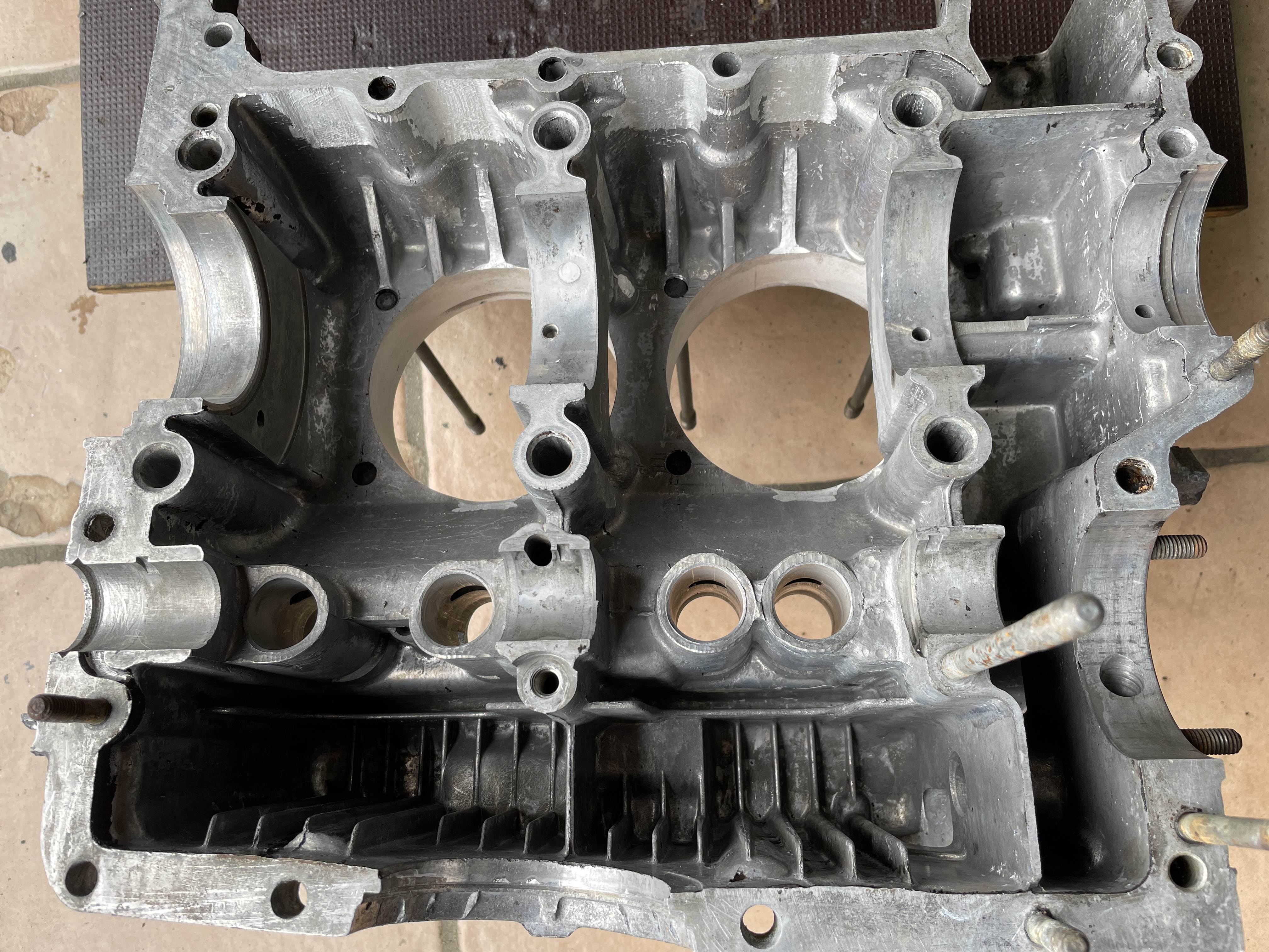

ILOXX lieferte und ich mach die Köpfe ab...:42/36 Ventile :shock: , Muldenkolben :( , Laufbuchsen aus ALU???? => eingegossen 98ZN1 Mahle oettinger

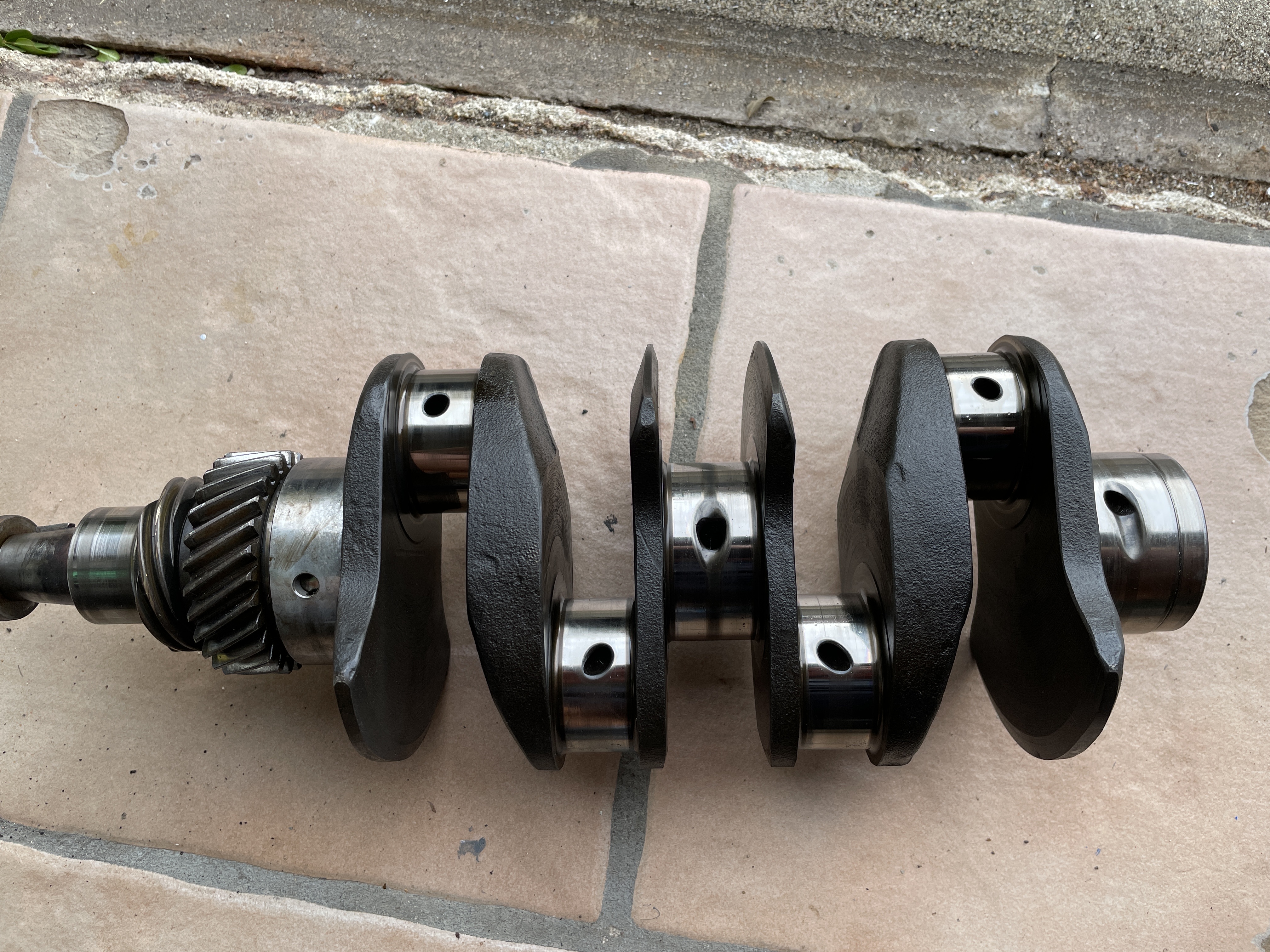

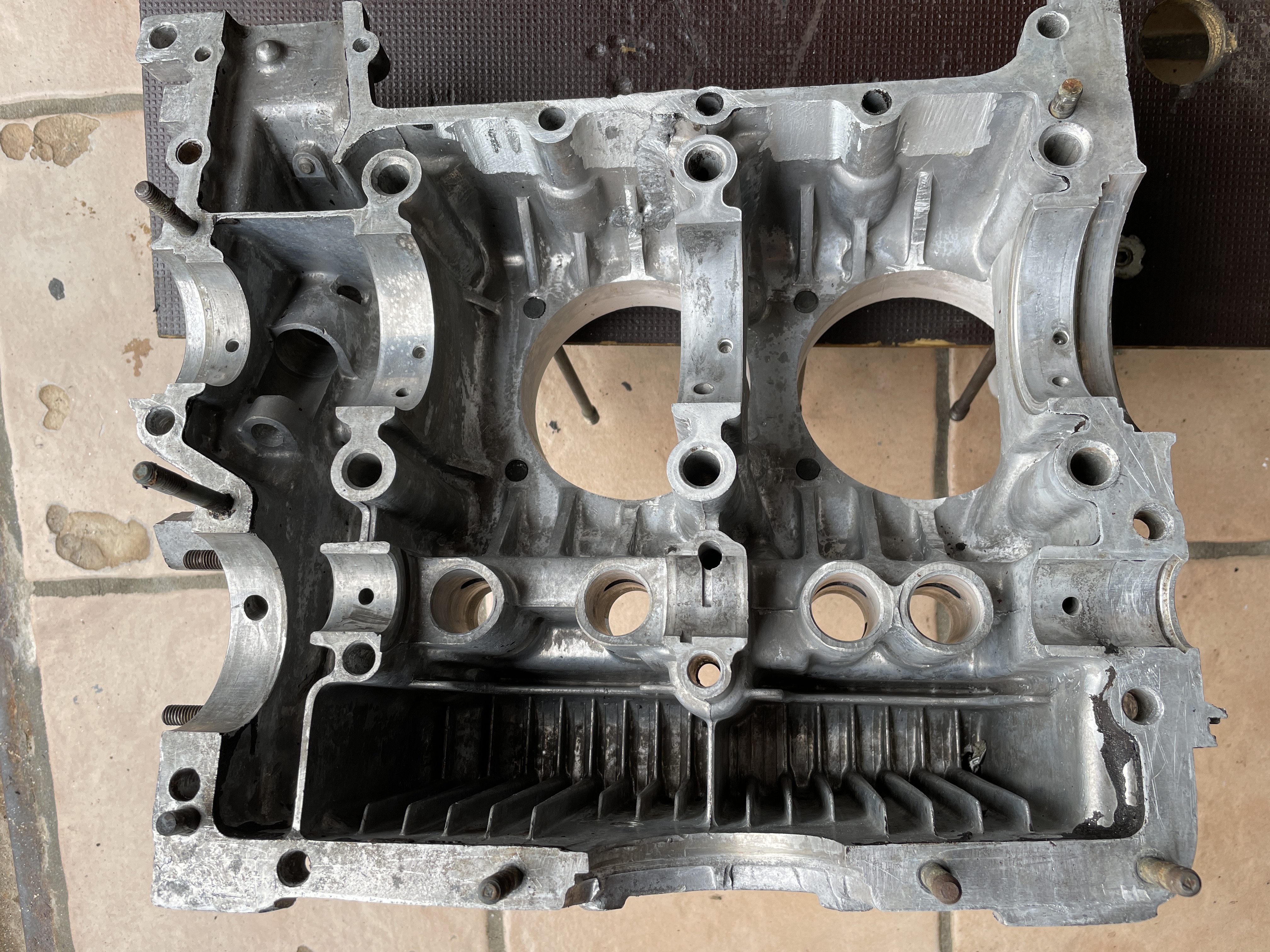

Block zerlegt ... eine feine 80er Gegengewichtswelle, aber leider ist ein Ventilsitz abgegangen und hat Kolben/Zylinder 2 etwas beschädigt.
Zu meinem Leid durfte ich zwar eine prima Kopfbearbeitung sehen aber auch stufig bearbeitete Dichtflächen an Kopf und Zylinderbuchsen....
Offensichtlich bin ich nun stolzer Besitzer eines Oettinger TV2400f Motors...
Kann mir einer zur Nockenwelle etwas sagen? Ist das eine Standart 2.0l Welle oder wurde hier eine geänderte Welle verbaut?
Hat jemand noch zufällig Kolben und oder Zylinder im Fundus?
Danke und luftige Grüsse
Micha

Ich hatte auch mal so ein Teil.... da war eine 914 Nockenwelle drinn!

So hier mal ein paar Bilder….
Lg
Micha

Und hier noch die Welle

Nun auch die Bilder….

Hallo, historisches Tuning. Echt super das Ihr die Bilder hier reinstellt, äußerst interessant finde ich die Kopfbearbeitung, obwohl die damals wohl noch nicht auf der Fliessbank waren, oder?
