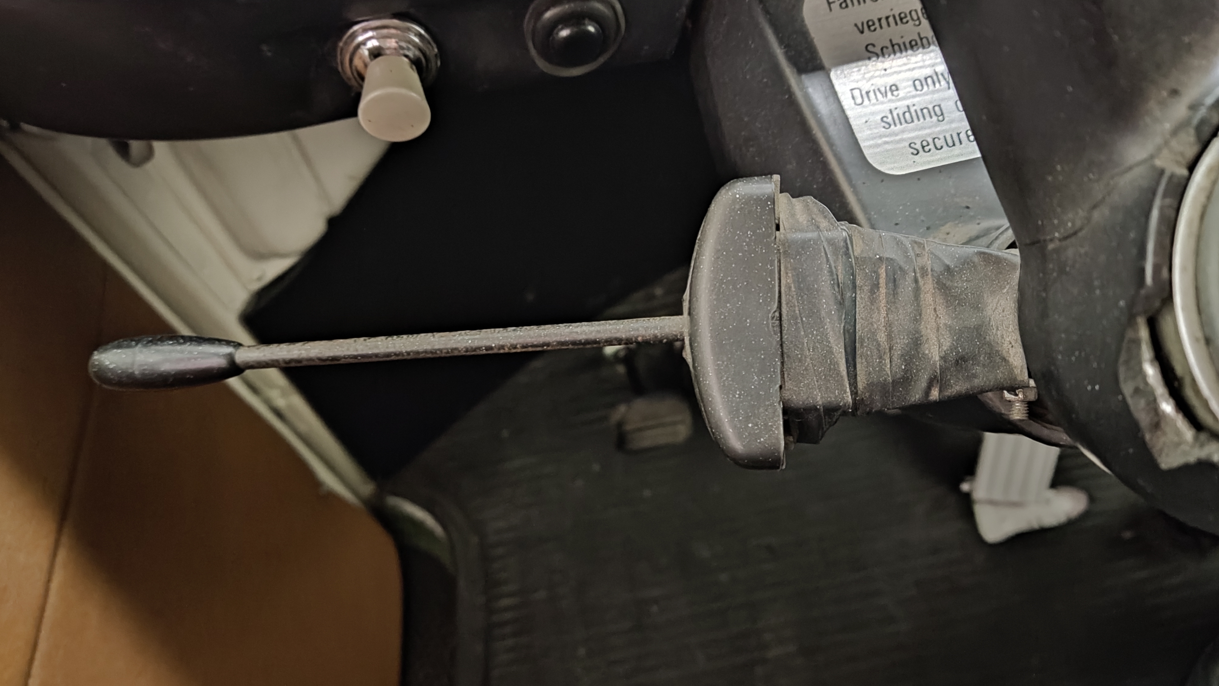

ich habe einen T2, Baujahr 1973, wo jedoch von einem der Vorbesitzer ein Blinkerschalter vom T2ab(?) verbaut wurde. Hier fehlt allerdings das Gehäuse.
Würde z.B. das Gehäuse vom T2a passen? Dieses wäre z.B. hier verfügbar https://de.hoffmann-speedster.com/bus/b ... 70-schwarz. Oder ist das komplett anders?
Bei Bus-Ok gibt es außerdem zumindest einen Teil des Gehäuses: https://www.bus-ok.de/T2-Halter-Gegenst ... 211953515E - Würde das passen?
Oder hat evtl. jemand ein gebrauchtes Teil, von dem er sich trennen würde?
Bin für alle Tipps dankbar.

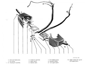

Linke Gehäuseseite (Blinkerschalter 211 953 513 G ) 211 953 515 D, rechte Seite 211 953 531 D für Mod. '68 bis Mod. '71
Linke Gehäuseseite (Blinkerschalter 211 953 513 J ) 211 953 515 E, rechte Seite 211 953 531 E für Mod. '72
Linke Gehäuseseite (Blinkerschalter 211 953 513 H) 211 953 515 G, rechte Seite ??? für Mod. '73 bis Mod. '74 (bis FIN 214 2 164 059 )
In die letzte Gehäuseseite sind 2 Klammern eingelegt, vorher nur eine, wobei die Gehäusehälfte für den Wischer auch 2 Klammern bekommt, die Gehäuse vorher für rechts brauchten die nicht.
... sieht mir leider nicht nach T2a/b aus. vielleicht einmal das Iso-Band abnehmen und versuchen irgendeine Bezeichnung zu finden.
Eigentlich nicht, oder halt umbauen wie bereits genannt.
Das ist vom T2ab, du brauchst 211 953 515 G wenn es modellkorrekt werden soll.fish hat geschrieben: ↑04.10.2021 18:55 ei Bus-Ok gibt es außerdem zumindest einen Teil des Gehäuses: https://www.bus-ok.de/T2-Halter-Gegenst ... 211953515E - Würde das passen?
Ev. einmal bei Ralfs, VW-Teile nachfragen.
Leider nein:

An der Lenksäule habe ich nur den Blinkerschalter (mit Fernlicht) - halt ohne Gehäuse.
Der Einfachheit halber hätte ich das so gelassen, nur eben mit Gehäuse am Blinkerschalter.
Wie vorgeschlagen, werde ich Mal schauen, ob ich erkennen kann, was denn genau hier verbaut wurde.
Mir geht es hauptsächlich darum, dass der Schalter ordentlich verkleidet ist und nicht so nackt an der Lenksäule hängt.

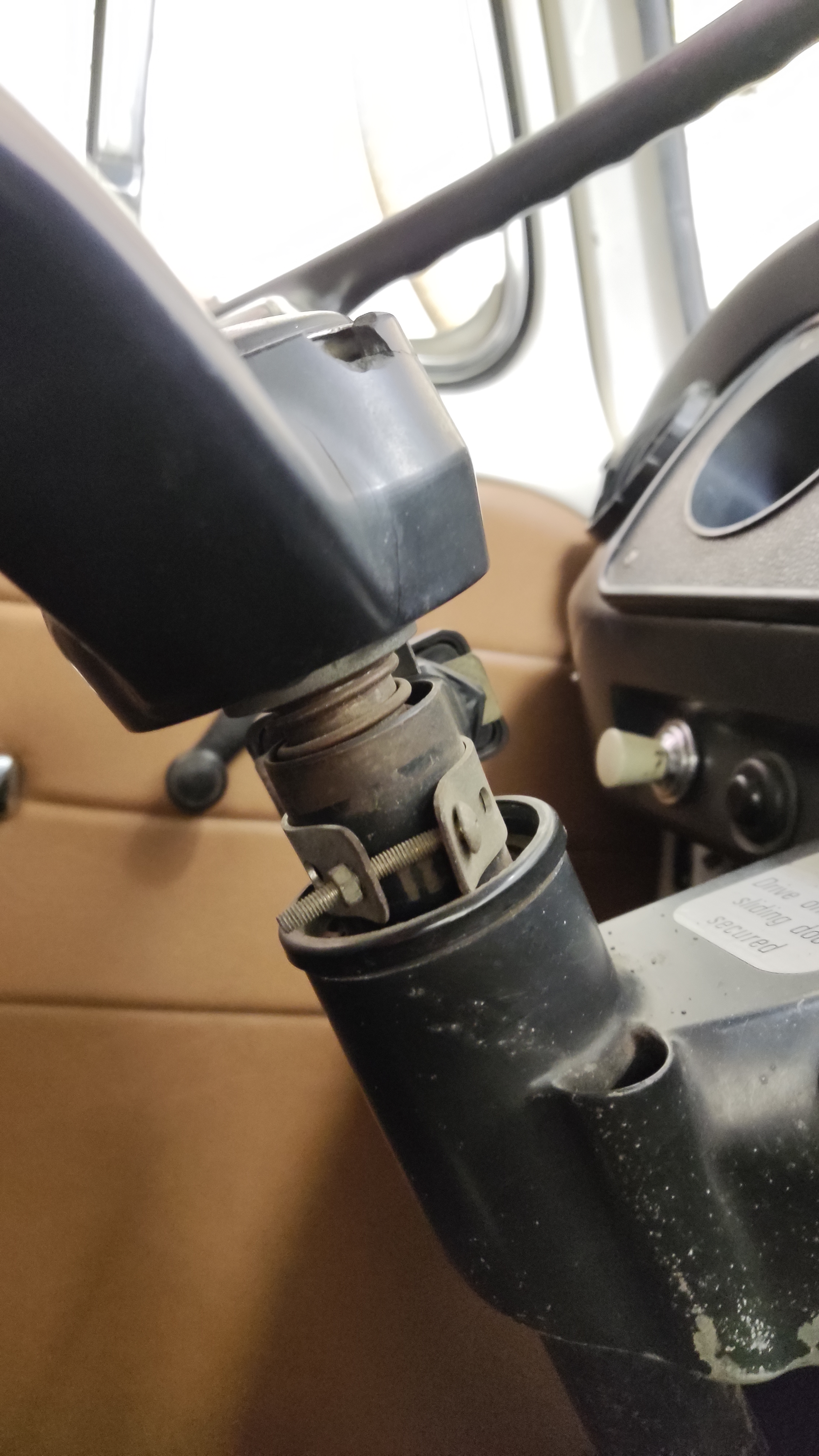

Ursprünglich sollten die Lenkstockschalter bei Deinem Bus einmal so ausgesehen haben: Wenn Du jetzt auf T2 a/b oder frühere Gehäuse gehen möchtest, hast Du noch die Herausforderung, das Lenkrad zerstörungsfrei abzubekommen.
Es ist nämlich so, dass bei diesen Ausführungen die rechte Gehäusehälfte geschlossen ist und nur bei abgenommenem Lenkrad überzustülpen ist.
Zerstörte Lenkräder verursachen echt Trauer und bedeuten so etwa 300 € für Reproteile.
Da noch nicht geklärt ist, ob Dein Lenkstockschalter überhaupt ein Bus-Teil ist, würde ich mir keine Gedanken über ein Gehäuse machen wollen.
Es mag ja unter dem Strich Sinn machen, alles komplett mit Gehäuse zu kaufen, so hast Du denn auch eine Rückstellfunktion des Blinkers, so denn noch der Auslösering am Lenkrad vorhanden ist.
