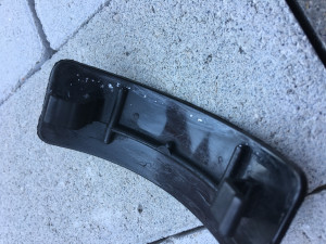

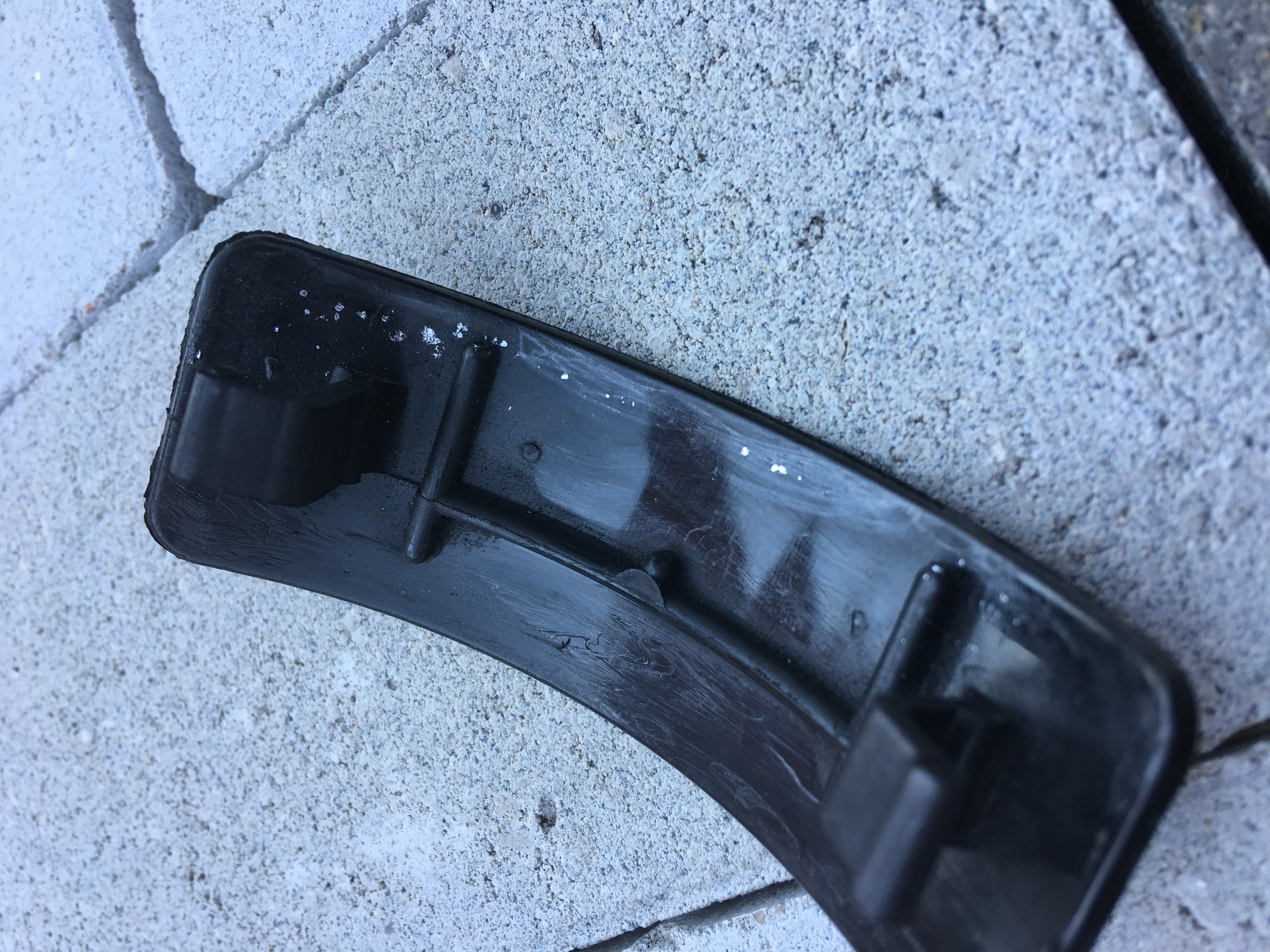

Da meine Lithium-Camping-Batterie mit ihrem hohen Ladestrom in Italien meine T2a-30A-Lichtmaschine gekillt hat. (Lötzinn am Komutator / Wicklungen geschmolzen und mit Fliehkraft nach außen geschleudert) musst ich auch auf "Batterie" weiter.
Ärgerlicherweise hatte ich Laderegler, Kohlen und Fachwissen an Board, aber bei einer "entlöteten" Lichtmaschine hilft nichtsmehr. (Bild des Lötzinns auf der Kohlenabdeckung im Anhang)
Ich bin in Etappen über Nachladen am Campingplatz heim, hatte auch eine "Backup"-Batterie gekauft, diese jedoch nicht gebraucht.

@ Nico: Meines Wissens nach, gehören beim T2 keine Plastikkappen auf die "Kohlenschlitze" drauf, behindert nur nachteilig den Kühlluftstrom.
Beim Käfer war das wohl sinnvoll, weil es da hinein regnen konnte...
