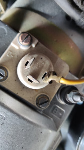

bei meinem vor vier Wochen erworbenen T2 lädt die Lichtmaschine nicht. Von der Lima zum externen Regler ging nur ein Kabel, sodass ich annahm, sie ist nicht korrekt angeschlossen.
Jetzt habe ich einen neuen Regler gekauft, DF, D+ und D- miteinander verbunden. B+ war schon angeschlossen.
Trotzdem habe ich im Standgas nur 12,4 Volt.
Die Ladekontrollleuchte geht gar nicht - ist aber offensichtlich auch nicht angeschlossen. Vorher war sie auch schon immer aus, weshalb ich auch nicht gemerkt habe, dass die Lima nicht lädt.

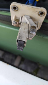

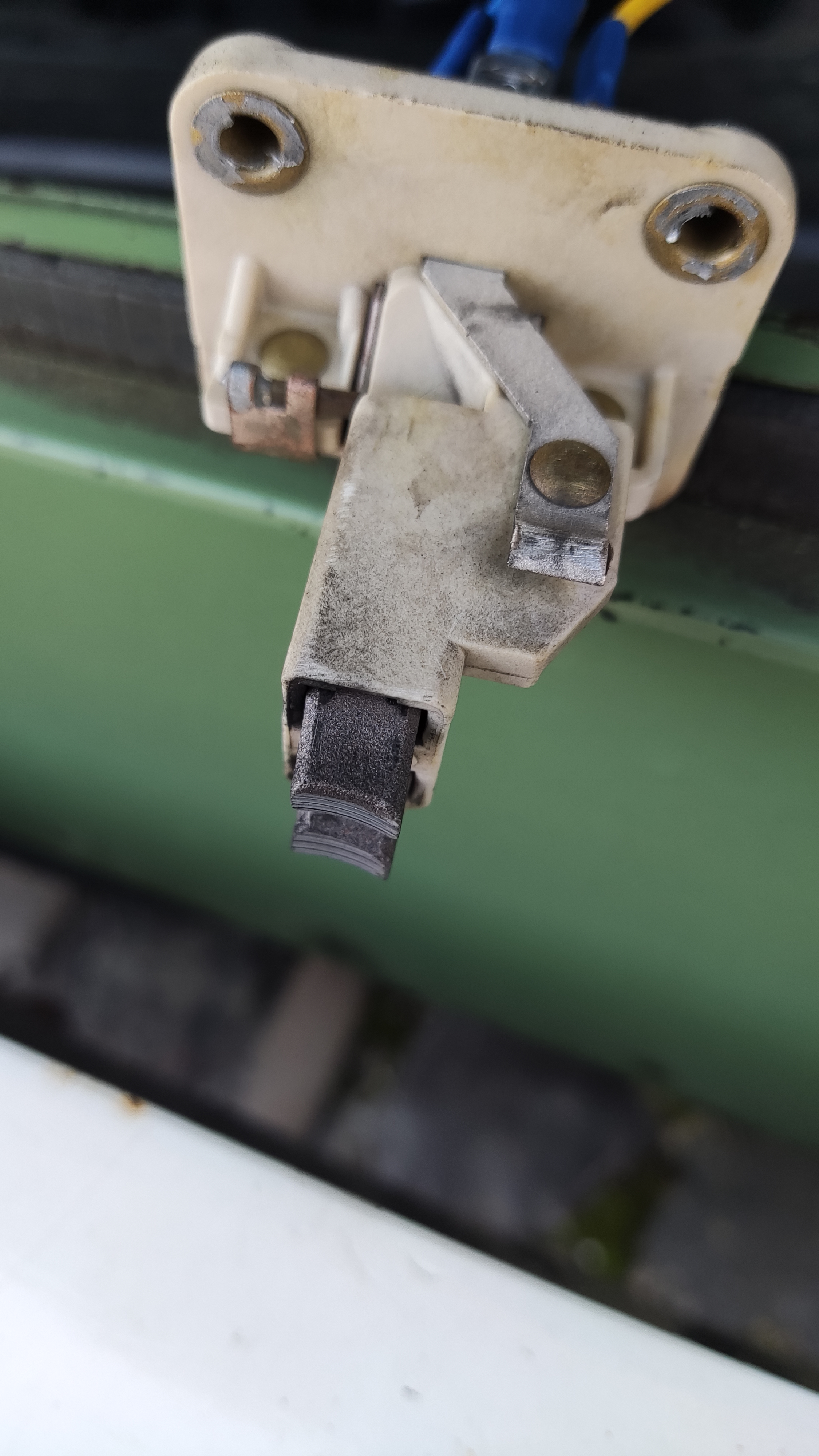

Die Kohlen sehen so aus wie auf dem Foto.
Hat jemand einen Tipp parat?

Der Regler hat nur drei Anschlüsse. Gekauft habe ich ihn bei eBay (Monark Regler für Bosch Generator). Optisch sieht er so aus wie der von dir verlinkte.
D.h. ohne Ladekontrollleuchte kann die Lima nicht funktionieren? Habe ich das richtig verstanden?

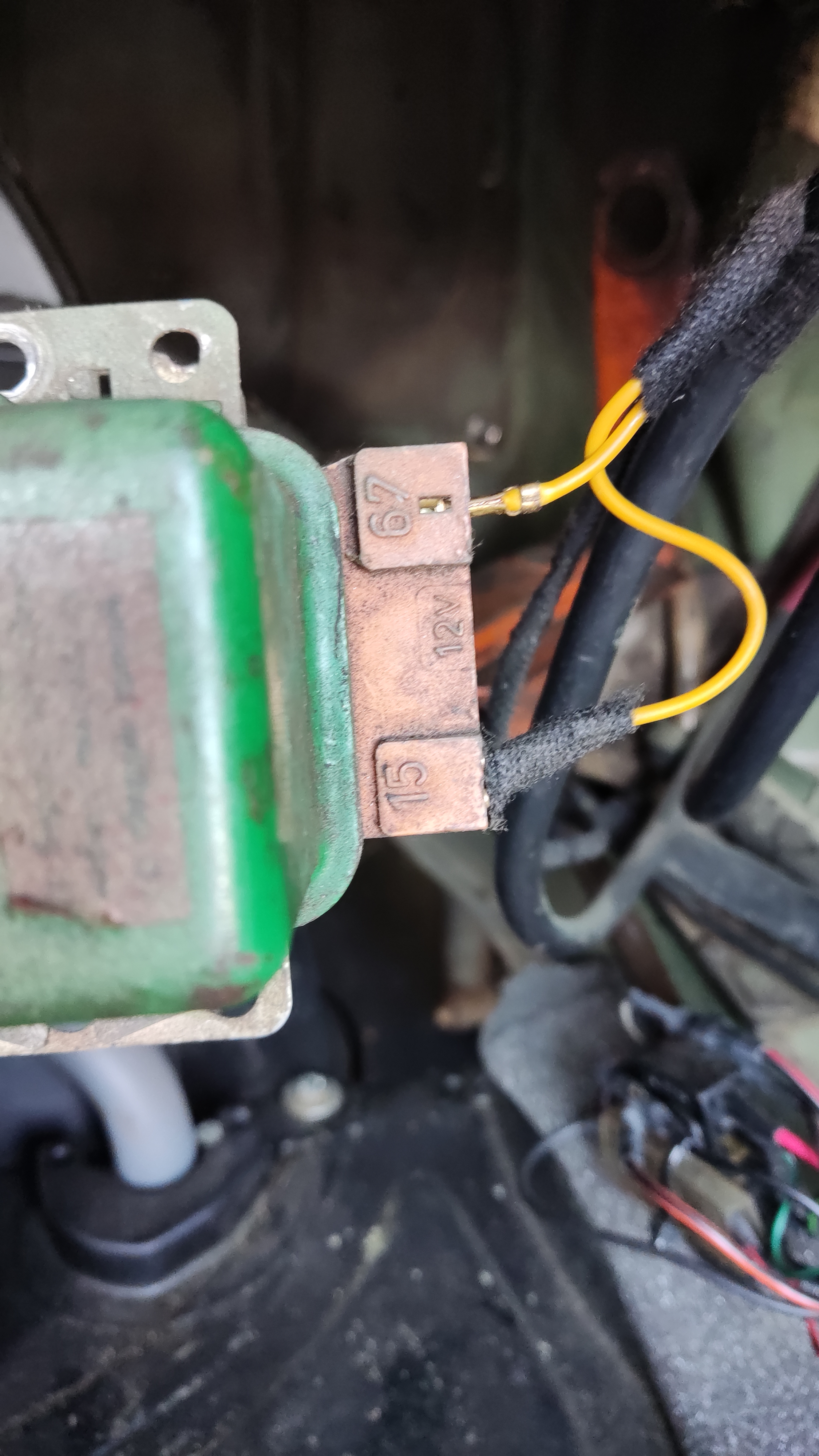

Das Problem liegt schon darin, dass ich gar nicht weiß, welches Kabel für die Ladekontrollleuchte zuständig ist.
Vorher war ein seltsamer Regler angeschlossen. Von der Lima ging ein Kabel von DF an die Regler Klemme 67. Dann hatte der Regler noch Klemme 15. Da war ein weiteres Kabel - für was auch immer - drauf geklemmt.

Klemme 15 müsste also die Kontrolllampe sein.

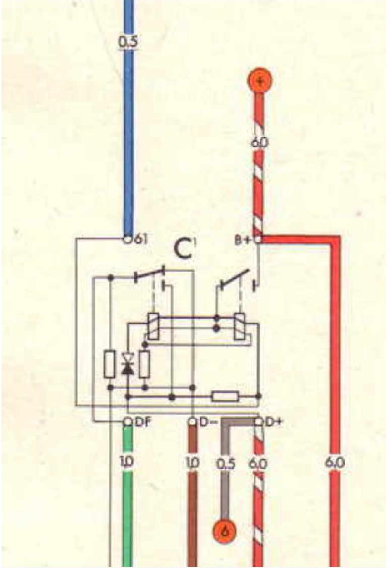

Du kommst mit dem lesen des Schaltplanes klar? Dein Bus ist also MJ 73, dann würde dieser Plan passen:
https://www.vw-t2-bulli.de/data/wiring/ ... iagram.jpg

Bei Deiner Lima stellt diese Kontaktfahne die Masse her. Leider oftmals keine zuverlässige Verbindung, deshalb lieber D- direkt an die Karosseriemasse legen, wie es schon empfohlen wurde. Ach ja, sollten Deine Messübungen bei stehendem Motor länger dauern, dann nimm bitte vorübergehend das Kabel 1 (grün) von der Zündspule. Es sollte nicht passieren dürfen, dass Du Deine Zündspule durchbrätst.

Eines der beiden gelben Kabel war auf DF. Wo das andere hingeht, muss ich schauen. Mein Verdacht war auch, dass es zur Kontrolllampe geht. Ich schaue mir das mal an.aircooled68 hat geschrieben: ↑10.10.2021 15:51 Klemme 15 müsste also die Kontrolllampe sein.

Ja das Kabel Klemme 15 sollte auf das blaue Kabel der Kontrollleuchte gehen.Eines der beiden gelben Kabel war auf DF. Wo das andere hingeht, muss ich schauen. Mein Verdacht war auch, dass es zur Kontrolllampe geht. Ich schaue mir das mal an.
Ab 73 war das rot-weiße nur noch rot. Querschnitt steht ebenfalls im Stromlaufplan. Ist 1qmm.

Die Leitung D+ vom Regler zur Lima ist hier fälschlicherweise mit 6² angegeben, 1² ist also richtig und Farbe rot reicht auch zur Orientierung völlig aus.
Danach Motor anlassen (ggf. Drehzahl erhöhen) und die Spannung an der Batt. messen. Da sollte dann ein Messwert von etwa 14,4 V abzulesen sein.
Ist mir eben erst aufgefallen, da ist im Schaltplan offensichtlich ein Druckfehler.aircooled68 hat geschrieben: ↑10.10.2021 17:41 Ab 73 war das rot-weiße nur noch rot. Querschnitt steht ebenfalls im Stromlaufplan. Ist 1qmm.
