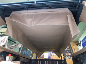

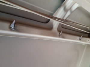

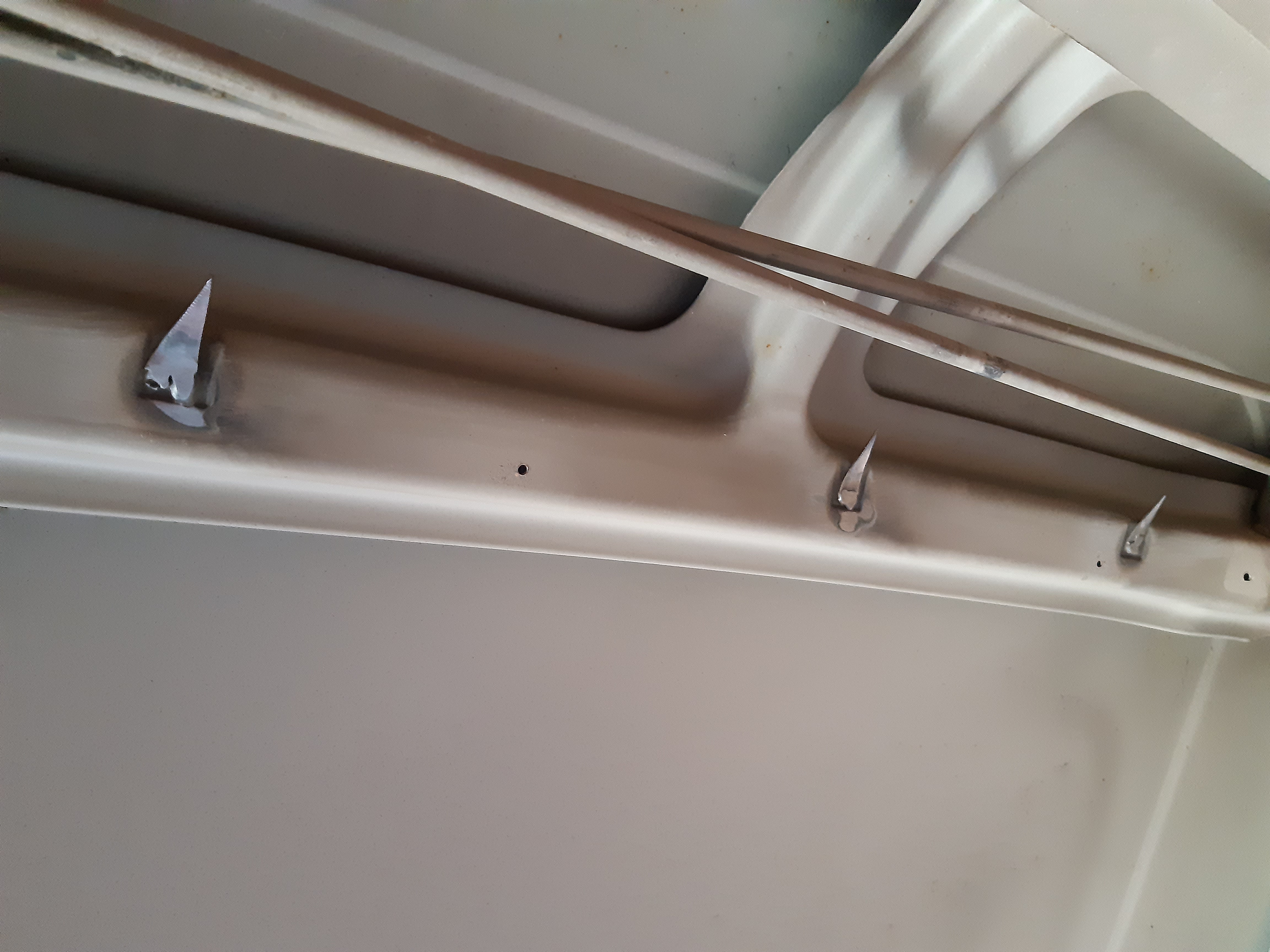

Ich möchte gerne bei meinem T2 ab '72 den Himmel einbauen. Nachdem ich das Dach isoliert habe und die Positionen festgelegt habe, stelle ich mir die Frage , weshalb die hintere Lasche anders ist als die anderen. Außerdem möchte ich gerne wissen, wo die Himmelstangen eingeklemmt werden müssen. Habe bei BusOk noch die Gummiteile für die Stangen gekauft.

Die hintere Lasche ist kleiner, weil dort eine kürzere Stange hineinkommt.
Diese wird am hinteren Querträger eingeklemmt.

Ach, und die Stangen werden einfach oben eingeklemmt, so dass sie auf Spannung sitzen.
Ist schwer zu beschreiben und ich habe auch kein Bild ..... :roll:
