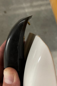

Von mir auch noch ein Beitrag zu dem Thema Stoßstangengummi:
Ich habe vorne ein Originales und hinten ein Reprogummi montiert. Das hintere reißt jetzt leider nach 8 Jahren ein...
und das, obwohl die meiste Zeit die Stoßstange unter einer Plane vor der Sonne geschützt ist. Das Material scheint nicht sehr Alterungsbeständig zu sein.
Jens
Jens
