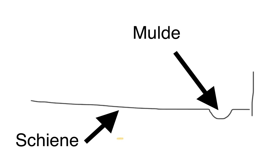

Hallo Leute, noch eine Frage… diesmal zur Schiebetür-Schiene.
Die Schiene an meinem Bus hat an einem Ende (vorne) eine Art Mulde (Handskizze am iPhone, bitte nicht lachen :D ):
Genau an der Stelle wo der Führungsschlitten zu stehen kommt, wenn man die Schiebetür schliesst.
Ist diese „Mulde“ gewollt (also Original) oder Abnützungserscheinung der letzten 54 Jahre?
Immer wieder dankend.
Avispa

Hallo Avispa,
Avispa66 hat geschrieben: 16.10.2021 11:17 Ist diese „Mulde“ gewollt (also Original) oder Abnützungserscheinung der letzten 54 Jahre?
Ich nehme an, dass Du die mittlere Schiene in der Nähe der C-Säule meinst. Das ist, wie Du schon vermutetest, Verschleiß. Du kannst die Wirkung ein wenig abmildern, indem Du die Mulde nach hinten ein bisschen verschleifst, so dass die Tür am Ende nicht abrupt in das Loch fällt. Den Versatz kannst Du an den Befestigungsschrauben ausgleichen.

Hallo Avispa,
Avispa66 hat geschrieben: 16.10.2021 11:17 Die Schiene an meinem Bus hat an einem Ende (vorne) eine Art Mulde
Ich verstehe dass so, dass sich die Tragrolle auf der Laufschiene im Bereich "B"-Säule eingedrückt hat.
Ich hoffe, dass da das Blech noch stabil genug ist, bei mir war es seinerzeit durch Rost schon ziemlich dünn. :(
Das Gewicht der Tür mag insbesondere bei "Rüttelpisten" zu solch einem Problem führen.
Das Fernbetätigungsschloss hat Gummipuffer und greift greift in die Schließplatte ein.
Da sollte eine richtige Einstellung gegeben sein und auch kein Verschleiß vorhanden sein.

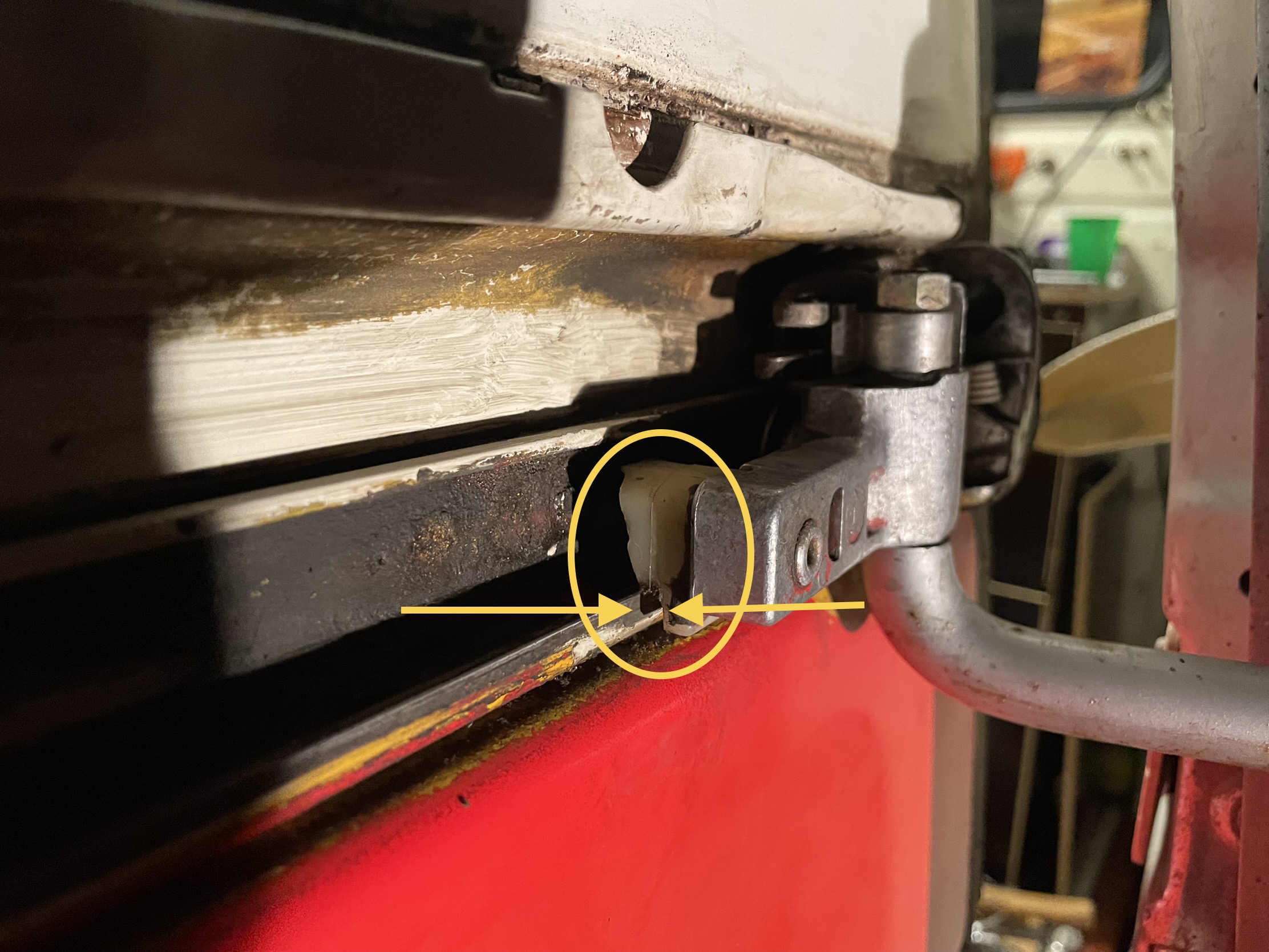

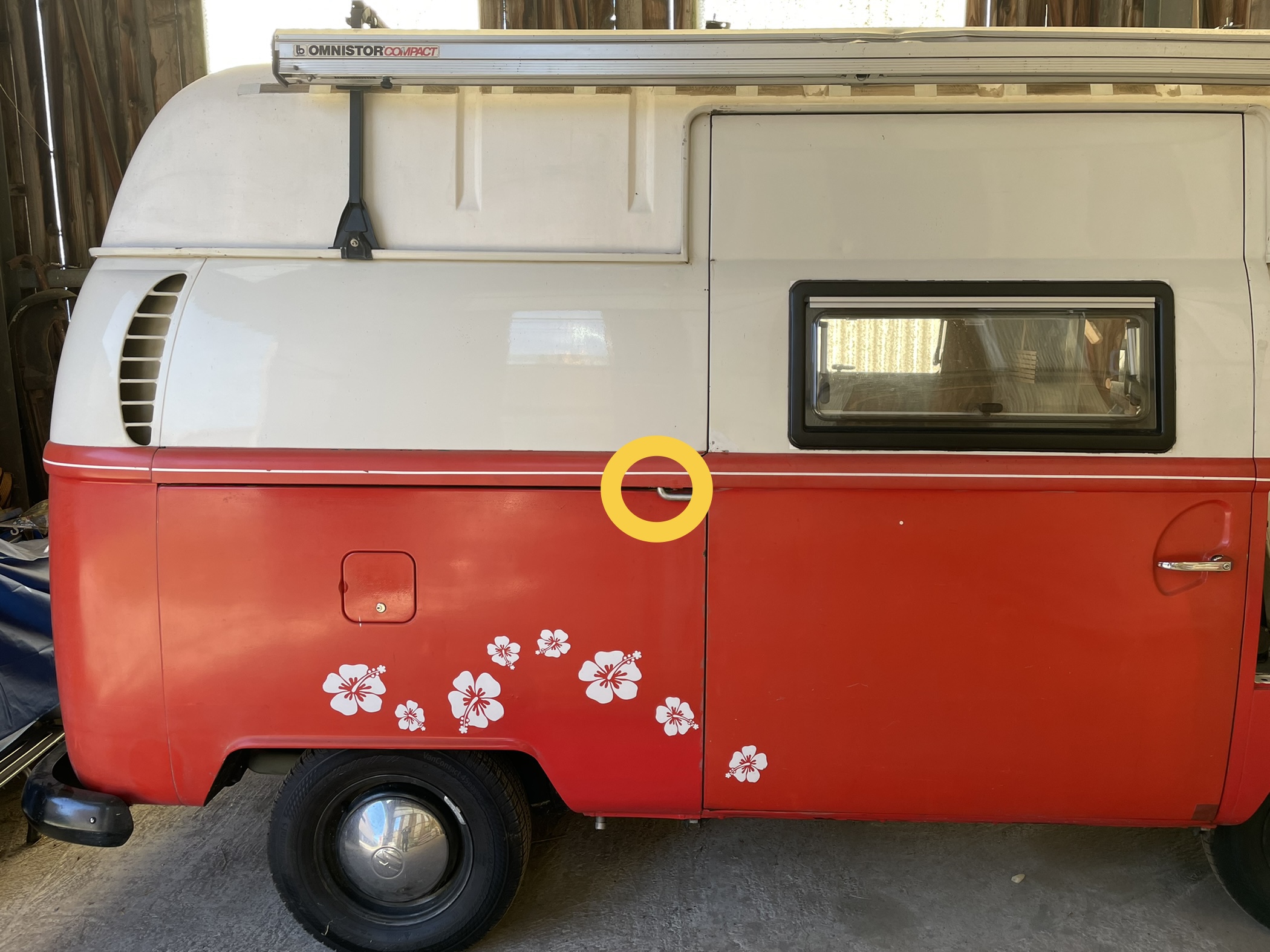

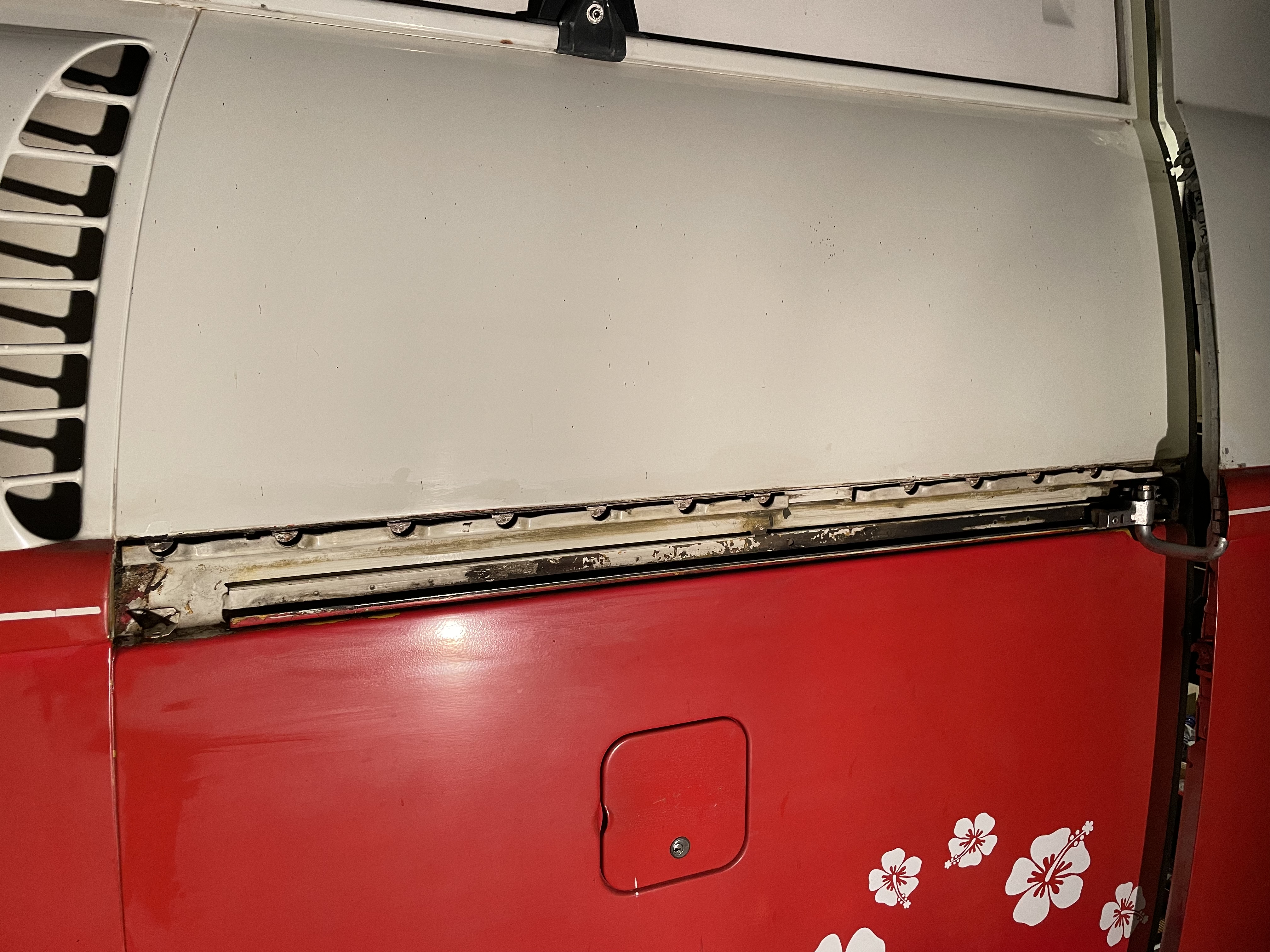

Hab die Stelle vielleicht zu wenig gut beschrieben. Aber da ich gerade beim Bus bin, hier ein Foto (beim gelb markierten Kreis):
Genau dort sackt die Schiebetür mit der Führungsrolle in die Mulde ein (so ca. 1mm) und entspricht auch dem Anschlag des Führungsschlitten.

Hallo Avispa,
Avispa66 hat geschrieben: 16.10.2021 15:56 Hab die Stelle vielleicht zu wenig gut beschrieben.
Jetzt aber:
Da hat sich offenbar die Laufrolle des Scharnierbeschlages in die Laufschiene eingearbeitet.
Das hat auch etwas mit dem Türgewicht und vermutlich falscher Einstellung der Schließplatte zu tun.
Zu befürchten wäre wohl auch eine Abnutzung.
Auch hierfür gibt es Hinweise in der Knappmannsammlung:
http://www.michaelknappmann.de/bulli/mi ... 1_1-2.html
Auch lesenswert: https://ratwell.com/technical/SlidingDoor.html

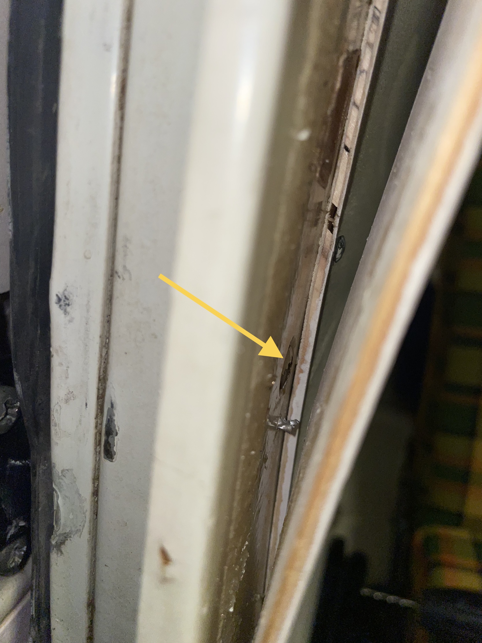

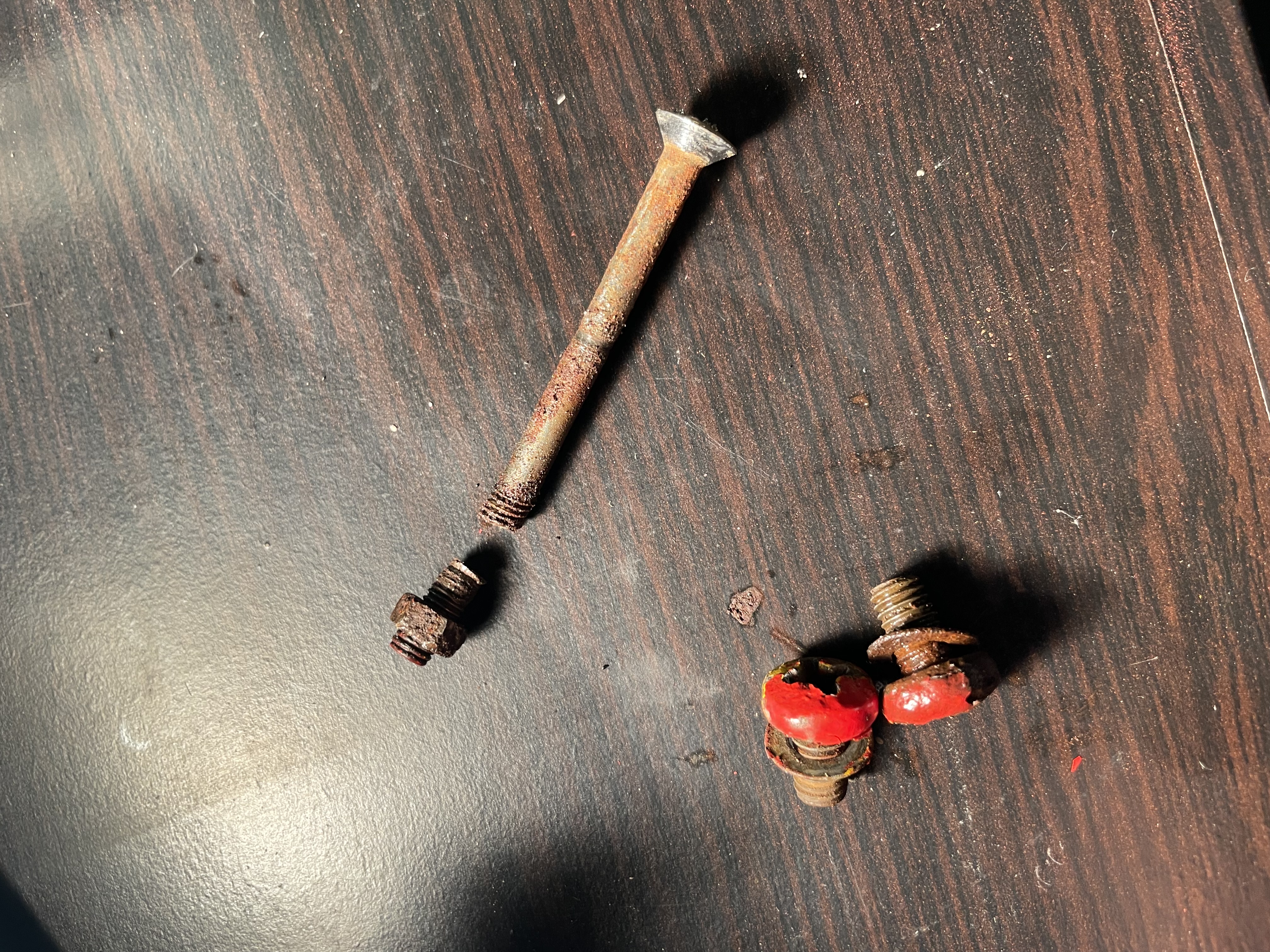

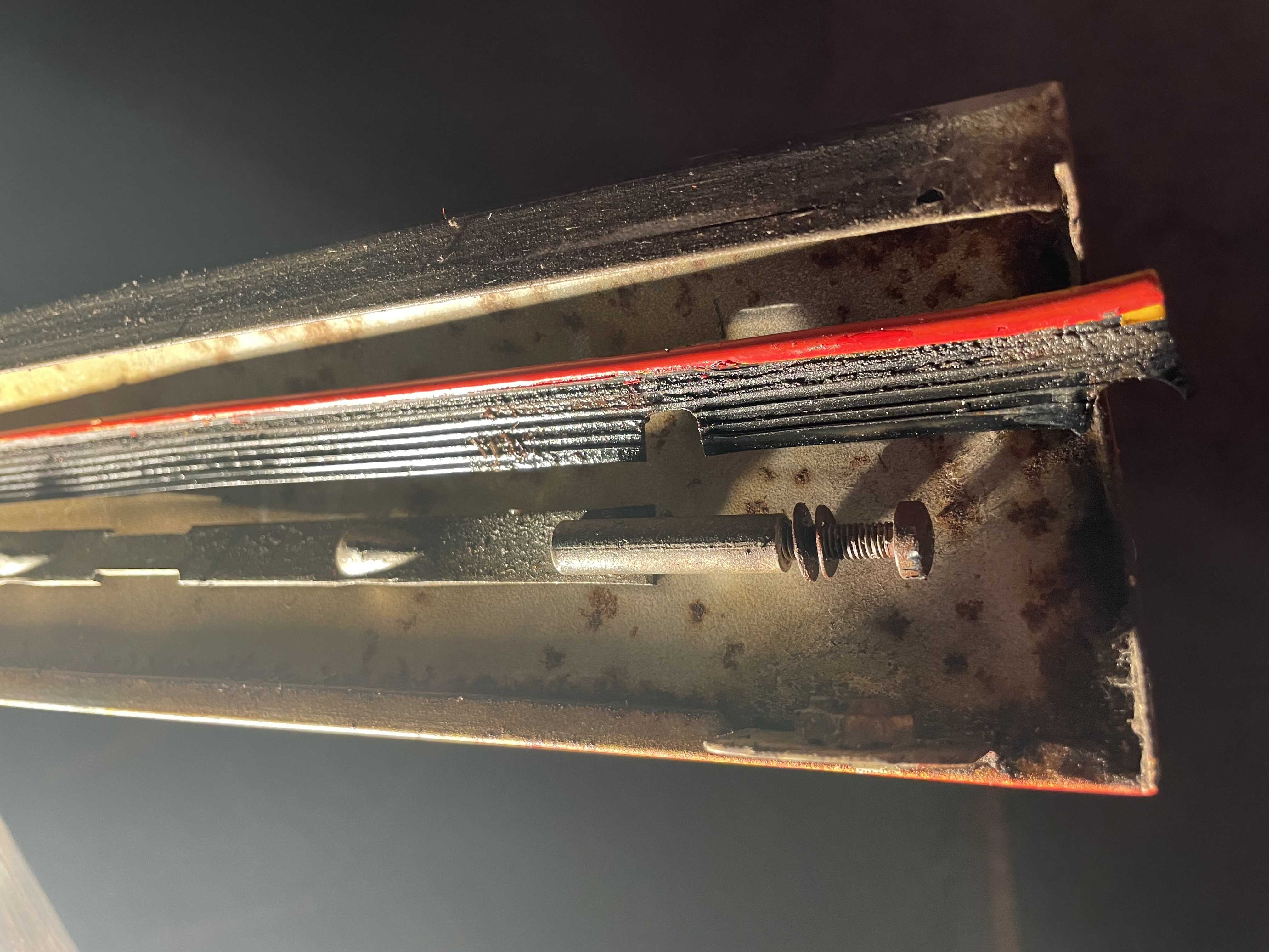

Erstmal zwei Tage lang die 3 Schrauben und zwischen Abdeckung, Keder und Seitenwand eingeflutscht (WD40).
Die Schraube vom Innenraum (C-Säule) musste erst freilegt werden, die war durch den Innenausbau des Vorbesitzers durch eine dünne Holzabdeckung verdeckt. Mit Doppelklebeband und zusätzlich mit Blindnieten befestigt :roll:
Diese Schraube hat es letzendlich nicht überlebt, aber Gott sei Dank an einer Sollbruchstelle gerissen :D
Die andern beiden unteren Schrauben der Abdeckung gingen problemlos raus:
Auch die „versteckte“ Schraube der Klemmleiste ging erstaunlicherweise ziemlich gut zu lösen und schwupps… draussen:
Sogar ohne Holzklotz-Trick.
Dann u.a. der Grund für den lauten Klack beim Öffnen der Schiebetür gefunden:
Da fehlt ein Stück des Nylon-Führungsklötzchens :shock:
Dadurch klappte das Klötzchen gleich beim Öffnen jeweils mit einem lauten „Klack“ ca. 3mm nach aussen.
Scheint so, als wäre da schon mal etwas ausgetauscht worden, hab mal irgendwo gelesen, dass bei späteren Modellen dieser Nylon-Klotz genietet wurde (so wie im Bild). Original müsste wohl eine verschraubte Version verbaut worden sein.
Egal, wird ausgebohrt… Teile sind bestellt, bald gehts weiter (*händereib*) :D

Avispa66 hat geschrieben: 19.10.2021 01:23 Diese Schraube hat es letzendlich nicht überlebt, aber Gott sei Dank an einer Sollbruchstelle gerissen
kannst du bitte einmal nachmessen, wie lang die Schraube an der C Säule sein muss?
Ich habe die blöderweise beim Zusammenbau vergessen, bzw. es war gar keine da......
Bislang vermisse ich die Schraube da gar nicht, aber zu Sicherheit wär es wohl doch besser wenn sie da wäre.

Clas hat geschrieben: 19.10.2021 17:41 kannst du bitte einmal nachmessen, wie lang die Schraube an der C Säule sein muss?
Gemäss Ersatzteil-Liste: Linsenschraube BM 5 x 60 (Teilenummer N142721).
