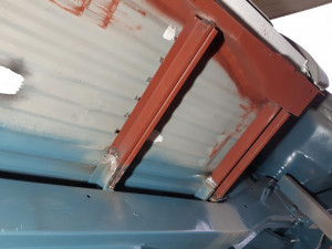

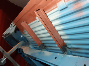

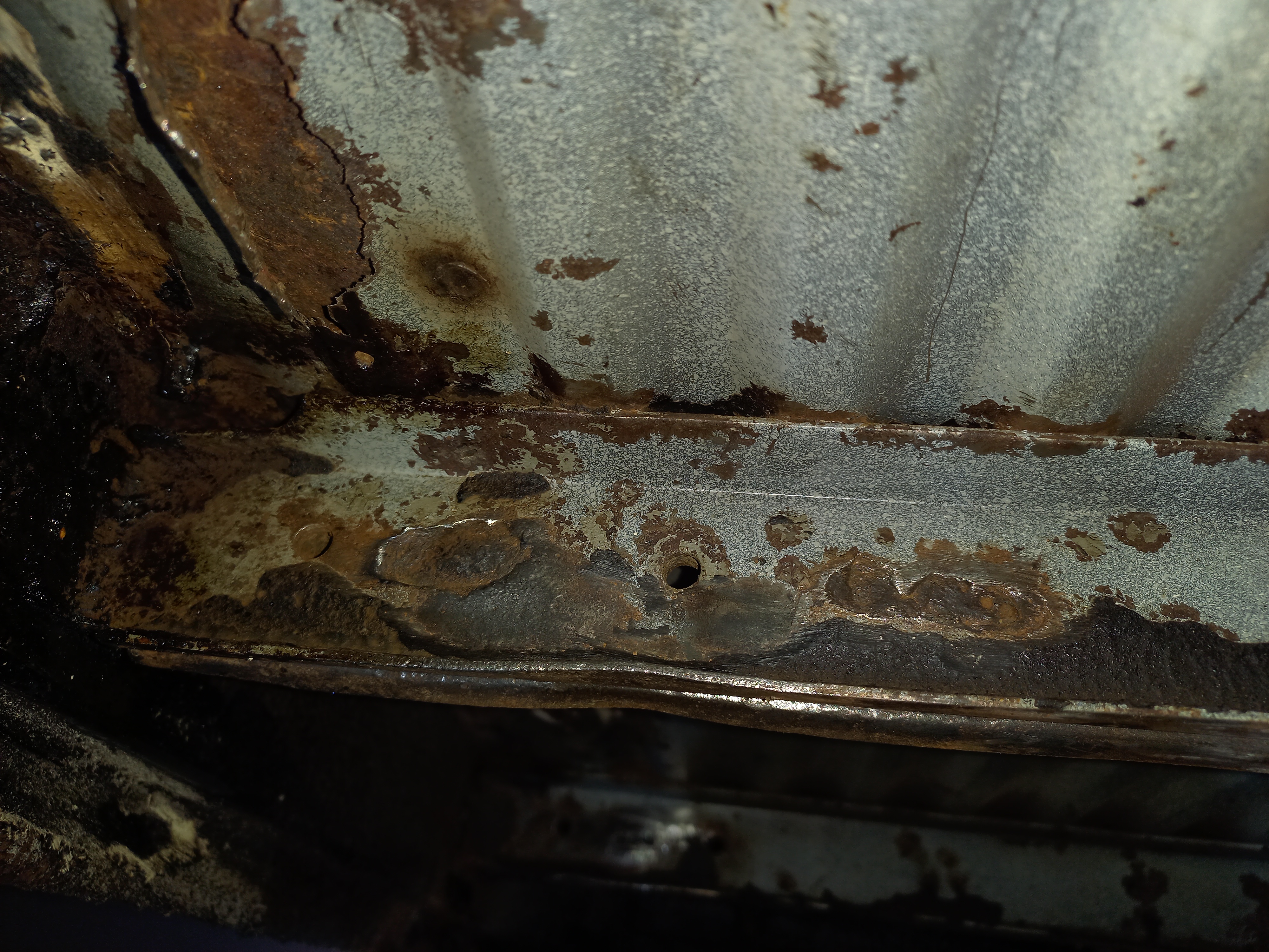

Mein Bus ist zurück vom Trockeneisstrahlen und hat etwas Arbeit mitgebracht.

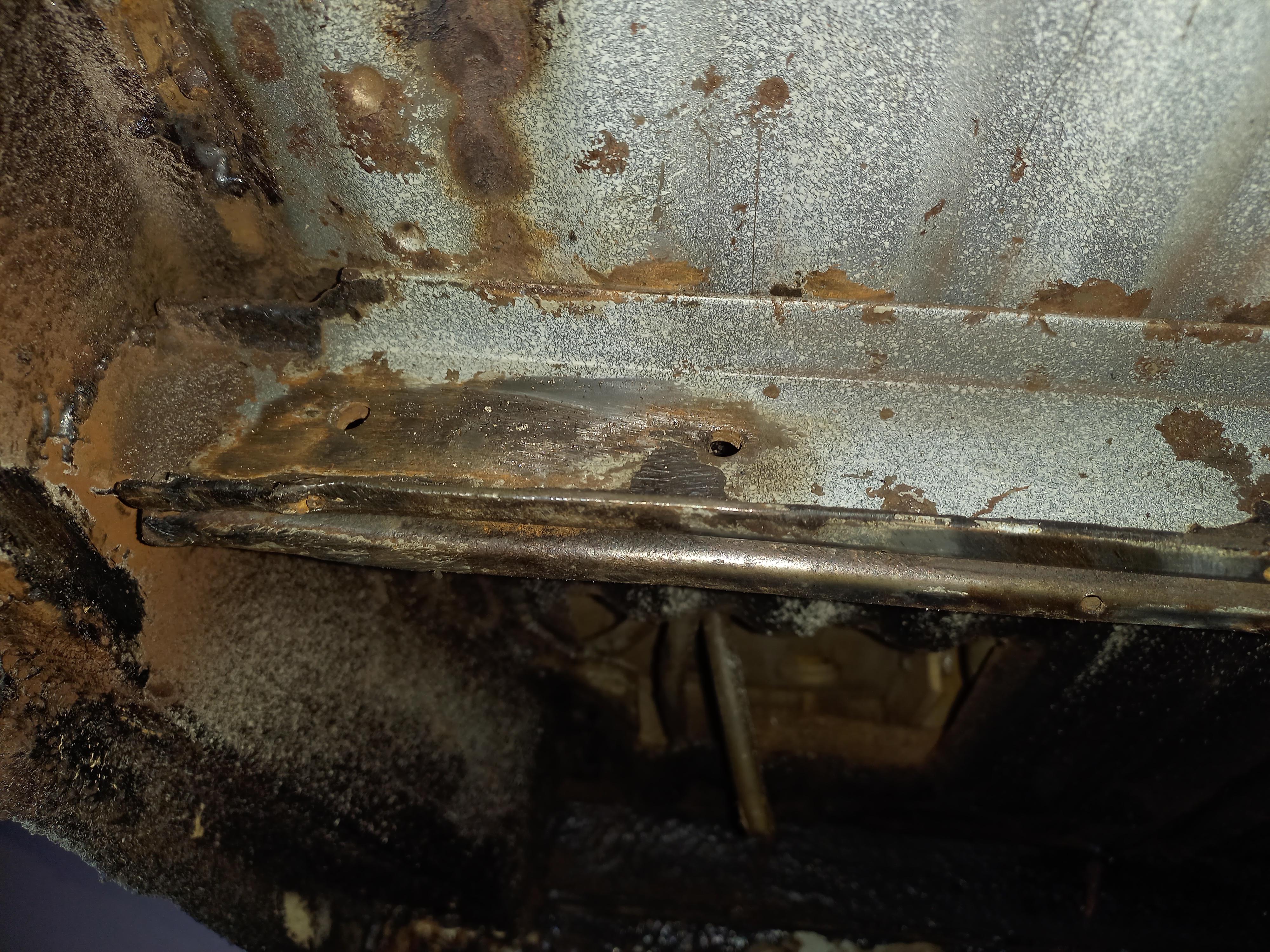

Nachdem der ganze Bitumensnstrich entfernt wurde, zeigen sich auf den ersten Blick ernsthafte Probleme nur an einigen Querträgern. Insbesondere die linke Seite ist betroffen.

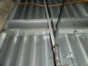

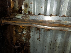

Der Laderaumboden hat es im linken,äußeren Bereich auch hinter sich.
Zerfressen sind lediglich Enden die I-Profile. Die Hutprofile weisen auch etwas Rost auf, sollten aber noch zu retten sein.

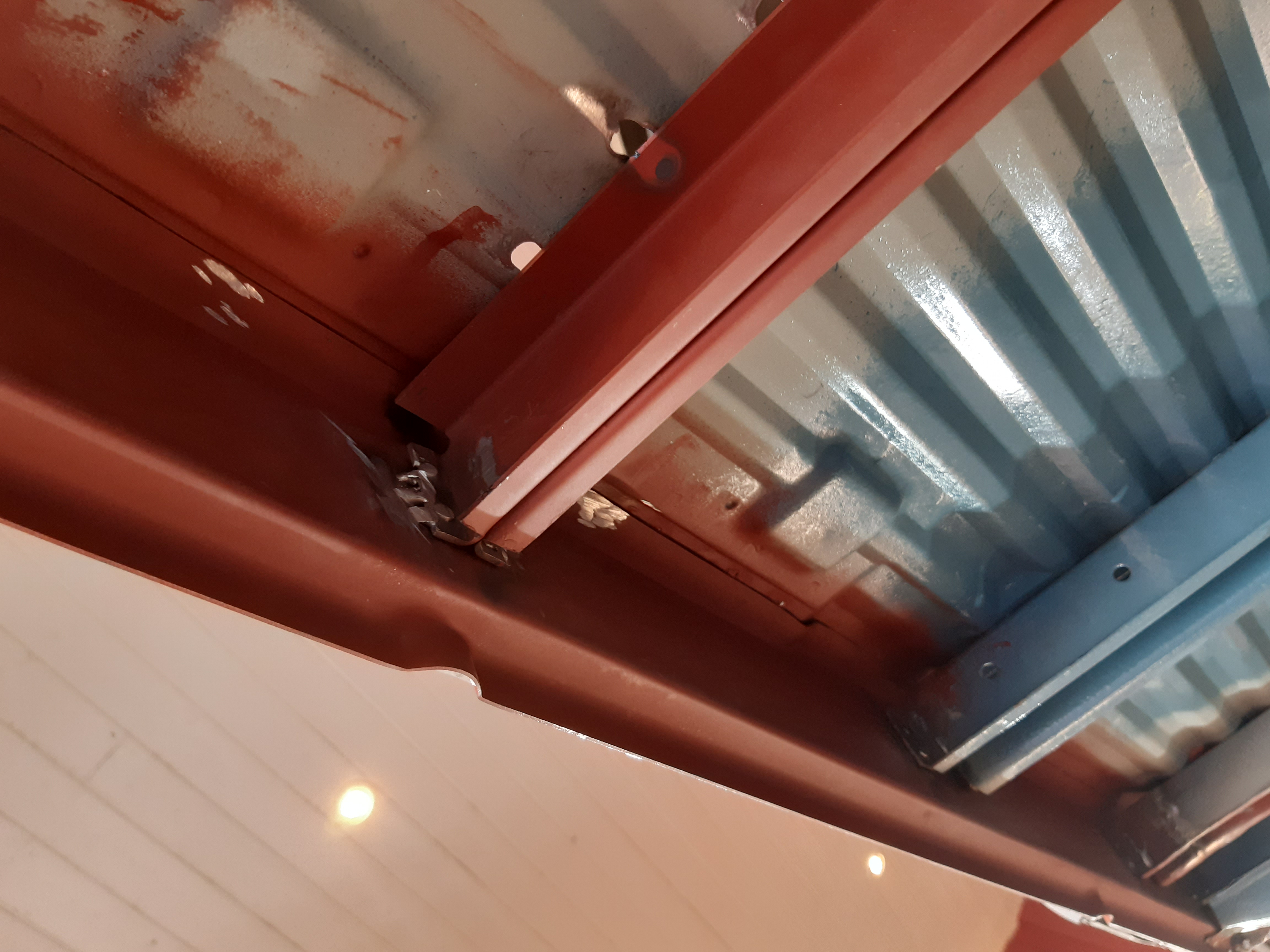

Der linke Innenschweller wurde schon einmal getauscht und ist gut in Schuss.
Meine Frage: Ist es hinsichtlich der Stabilität möglich, die betroffenen Teile der Querträger zu ersetzen. Sprich: Heraustrennen der ca. 25 cm und dieses Stück dann durch den Abschnitt eines entsprechenden Rep.-Blechs ersetzen (auf ganzer Höhe auf Stoß verschweissen).
Falls das nicht möglich ist, müsste ich zwangsläufig den kompletten Laderaumboden rauswerfen, was ziemlich schade wäre, da der mittlere Bereich (und auch Flächenmäßig der gröte Teil davon ) noch ziemlich sexy aussieht.
LG , Jan
Enden der Querträger ersetzen

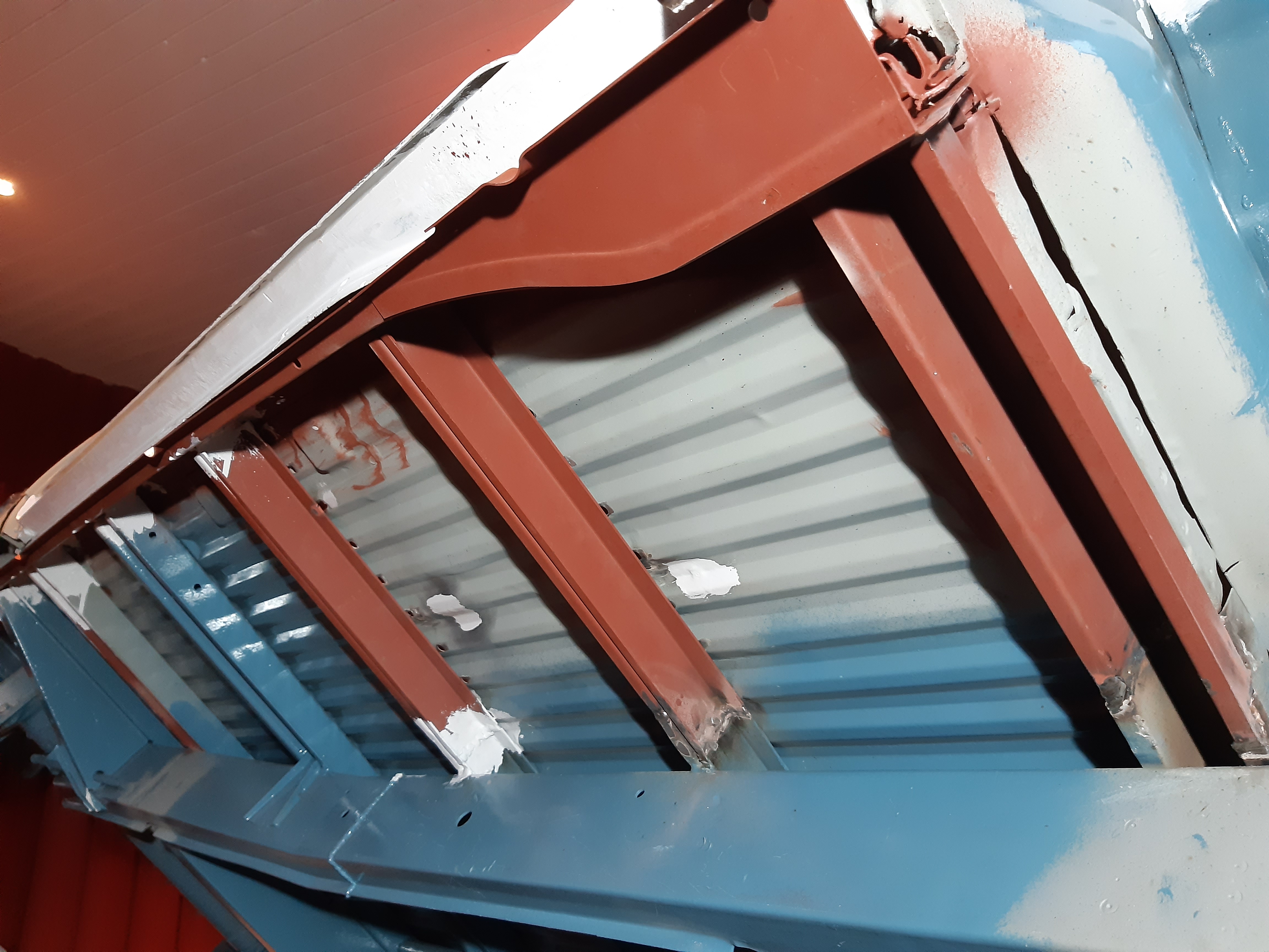

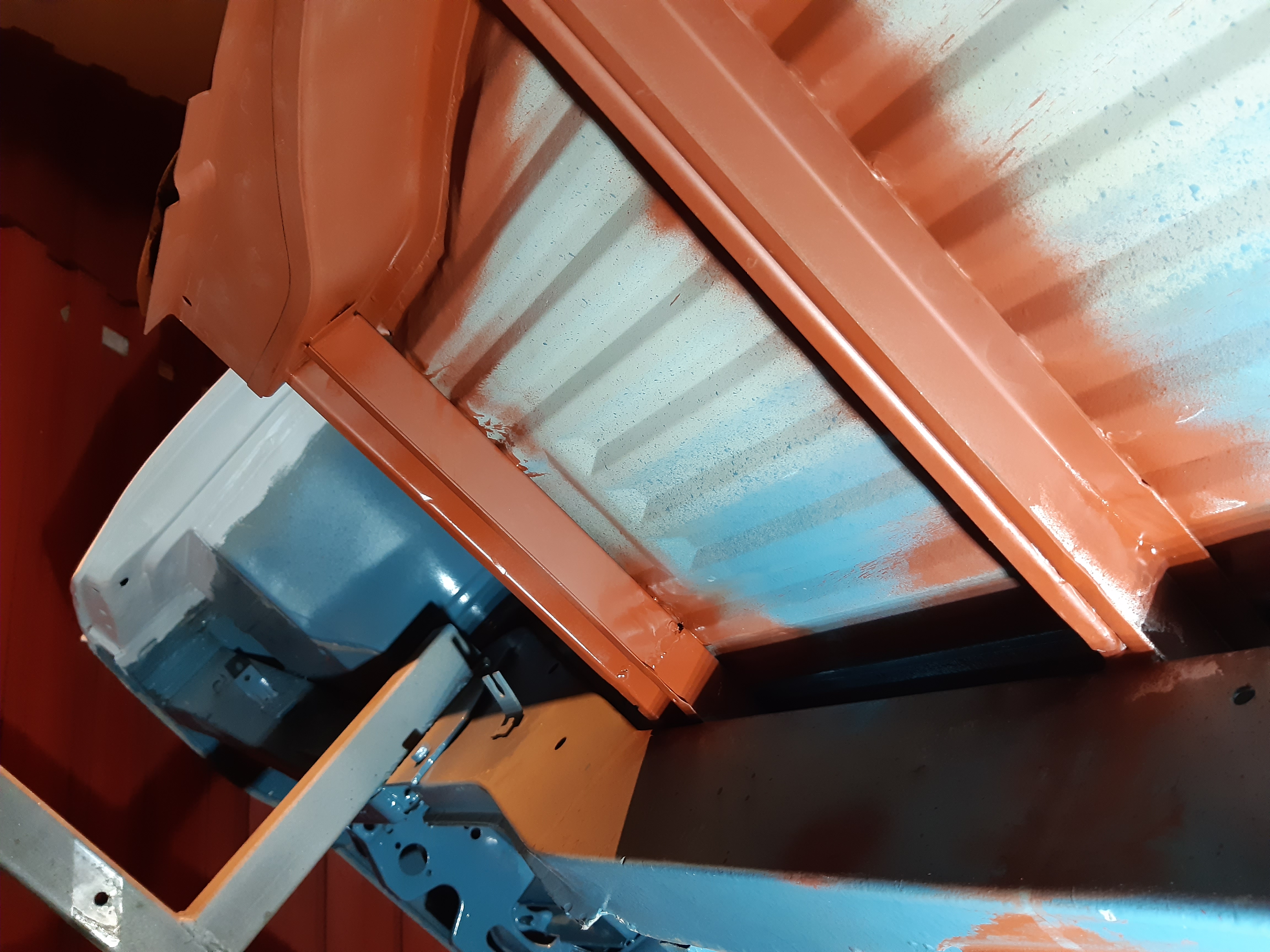

Moin Jan,

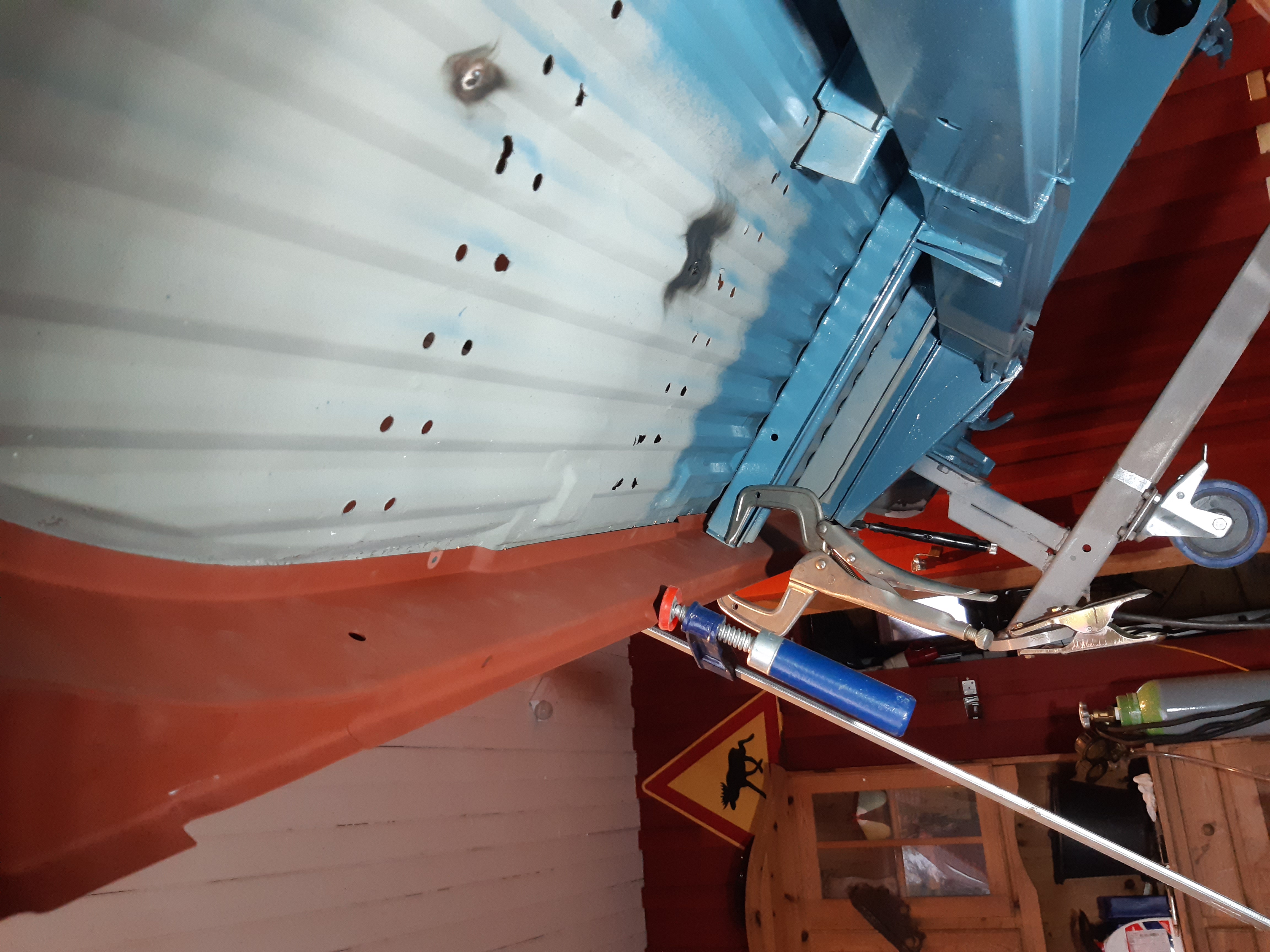

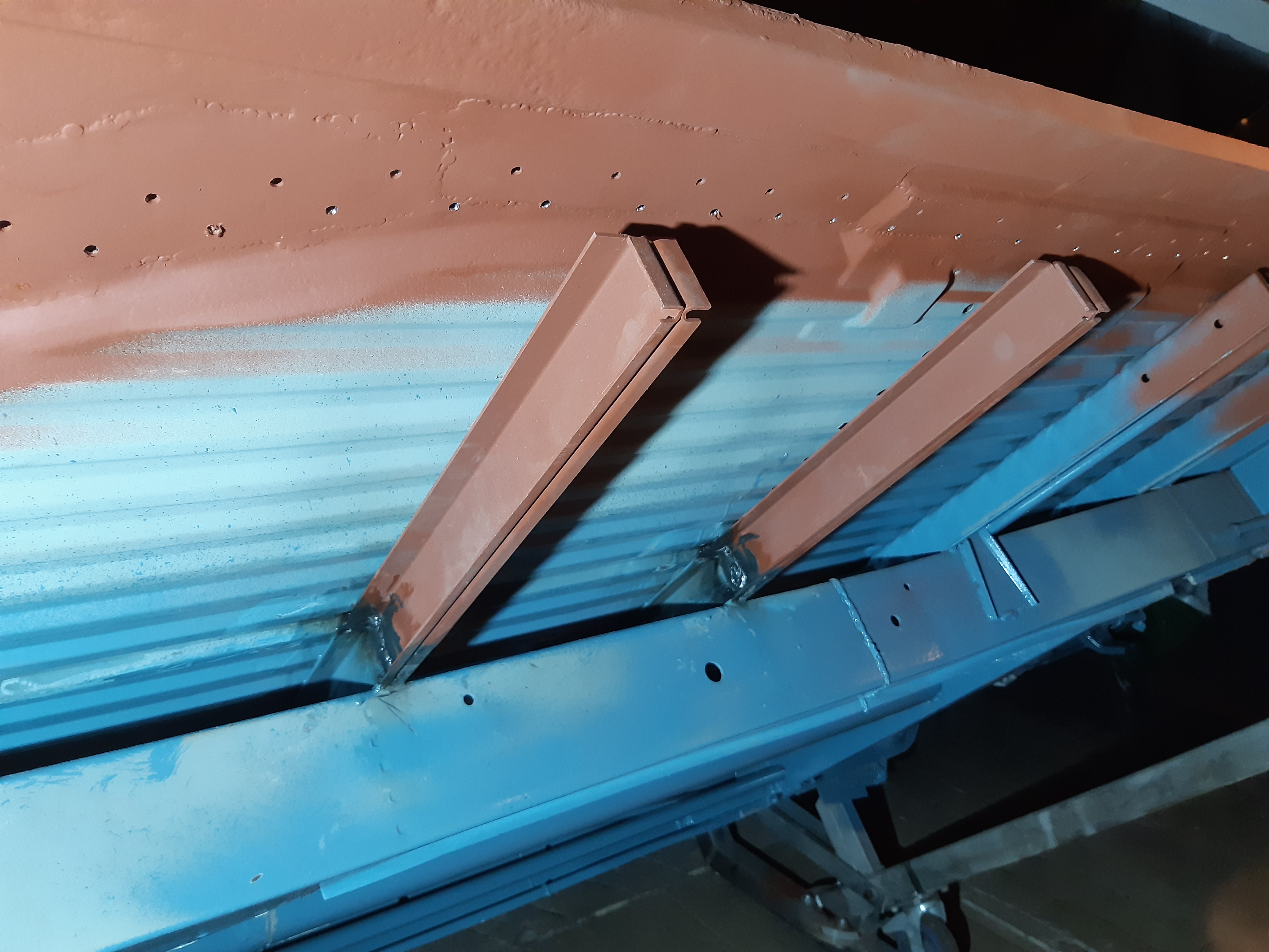

Ja, das geht. Du brauchst nicht den Boden rauswerfen.
Du kannst die Träger als Abschnitte fertig kaufen in top Qualität.
Ich musste alle 4 tauschen und mein Boden war auch noch gut.
Clas
Clas

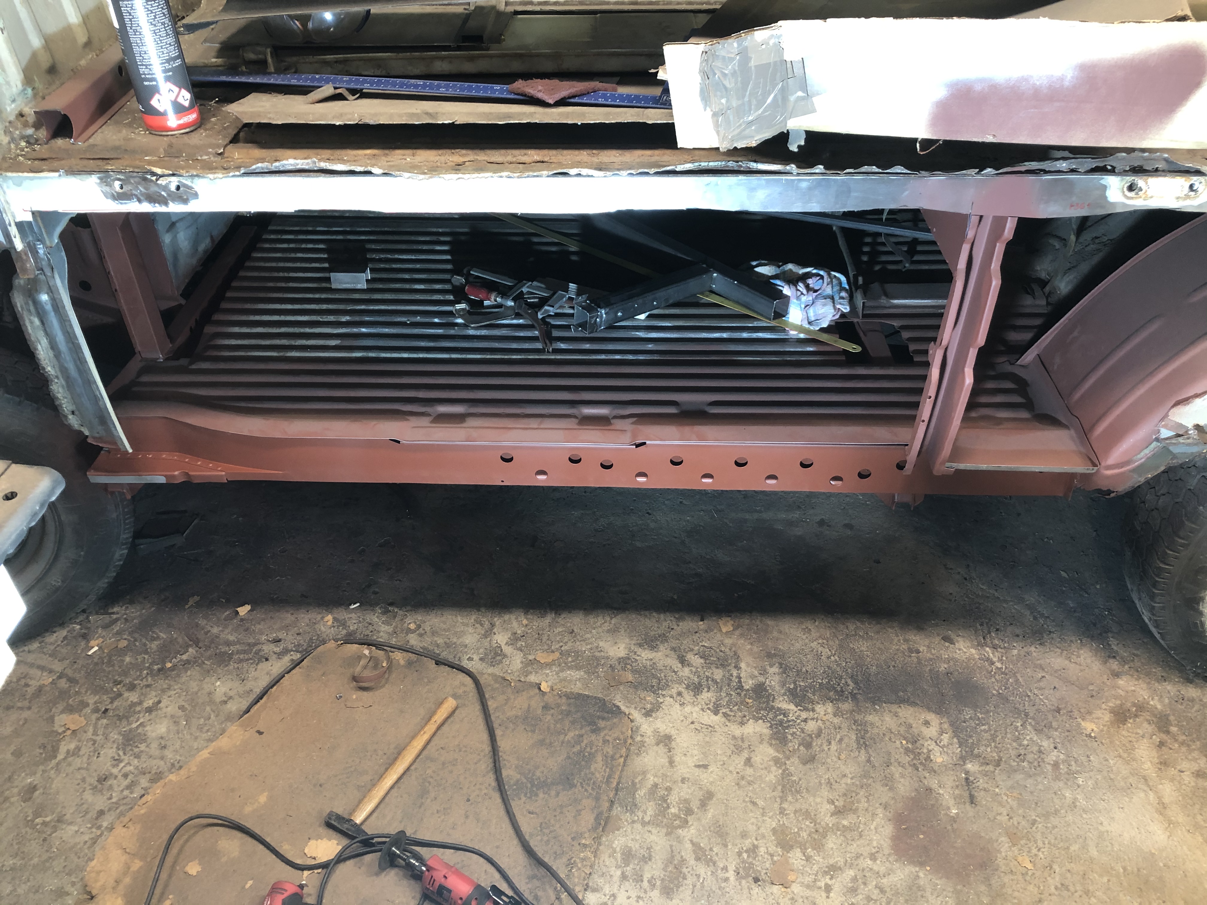

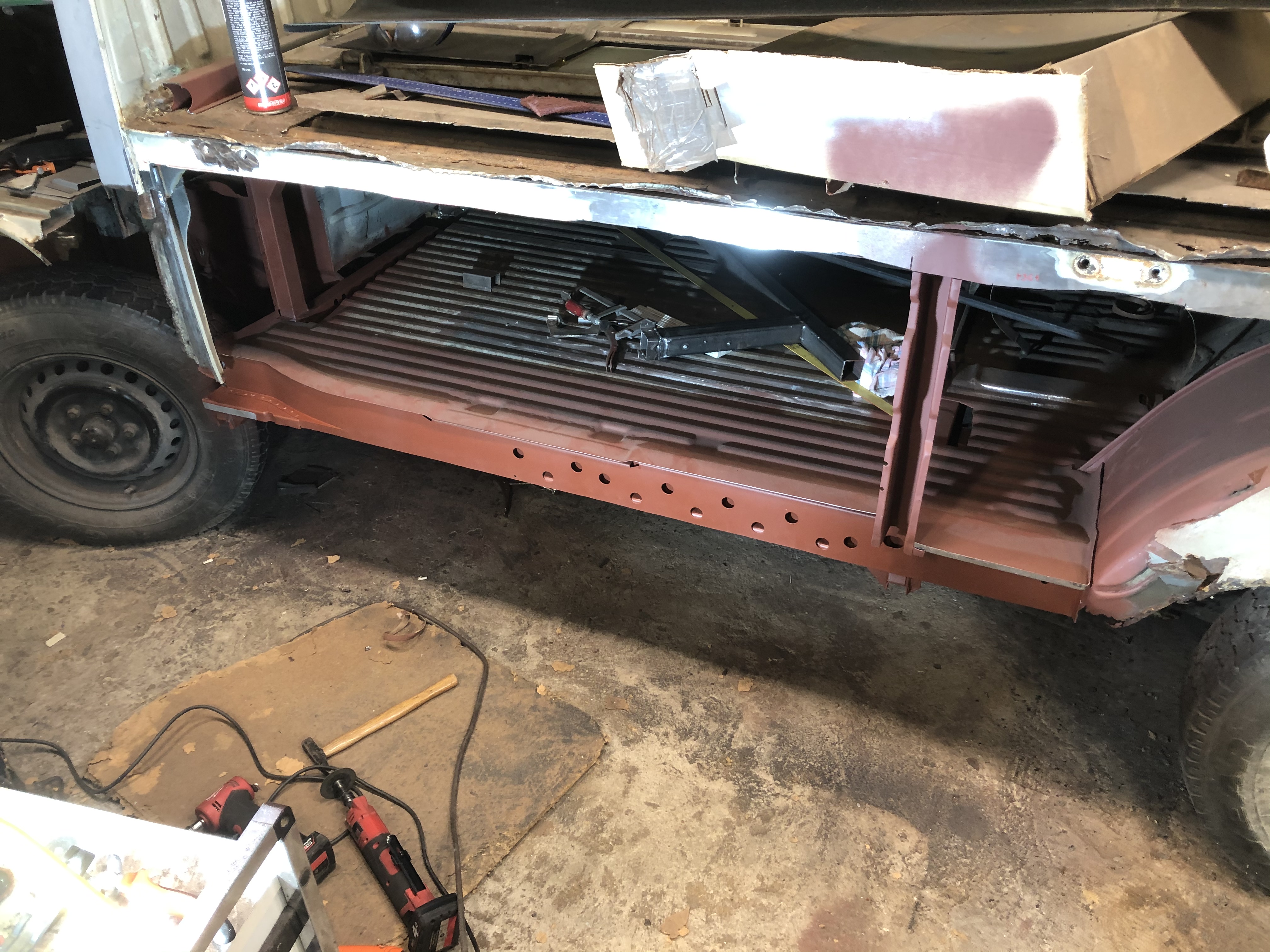

Kannst du Dir da wirklich sicher sein, dass man den alten Schweller tatsächlich heraus getrennt hat und nicht nur ein "Überziehblech" drüber gebraten hat?neunzehn71 hat geschrieben: ↑21.11.2021 19:32 Der linke Innenschweller wurde schon einmal getauscht und ist gut in Schuss.

bei meinem Bus war auch ein Überzieher drübergebraten.
Lässt sich eigentlich gut erkennen, da die Stellen wo die Querträger am Innenschweller anliegen, bei den „Überbratblechen“ ausgespart sind, und die Lücken im Blech dann meist mit reichlich Schweiśsdraht gefüllt wurden.
Glaub original sind da ja nur 2 Lochschweissungen pro abgekantete Lasche (zumindest beim b)

Hallo Clas,
da bin ich aber beruhigt dass der Austausch auch partiell möglich ist, ohne das große Besteck rausholen zu müssen.
Danke für die tollen Bilder
Grundsätzlich würde für den Laderaumboden das Rep.-Blech von Bus-Ok passend sein:
https://www.bus-ok.de/T2-Bodenblech-Tei ... Q-exklusiv
Hat hier jemand damit schonmal Erfahrungen gemacht und kann was zur Passgenauigkeit sagen?

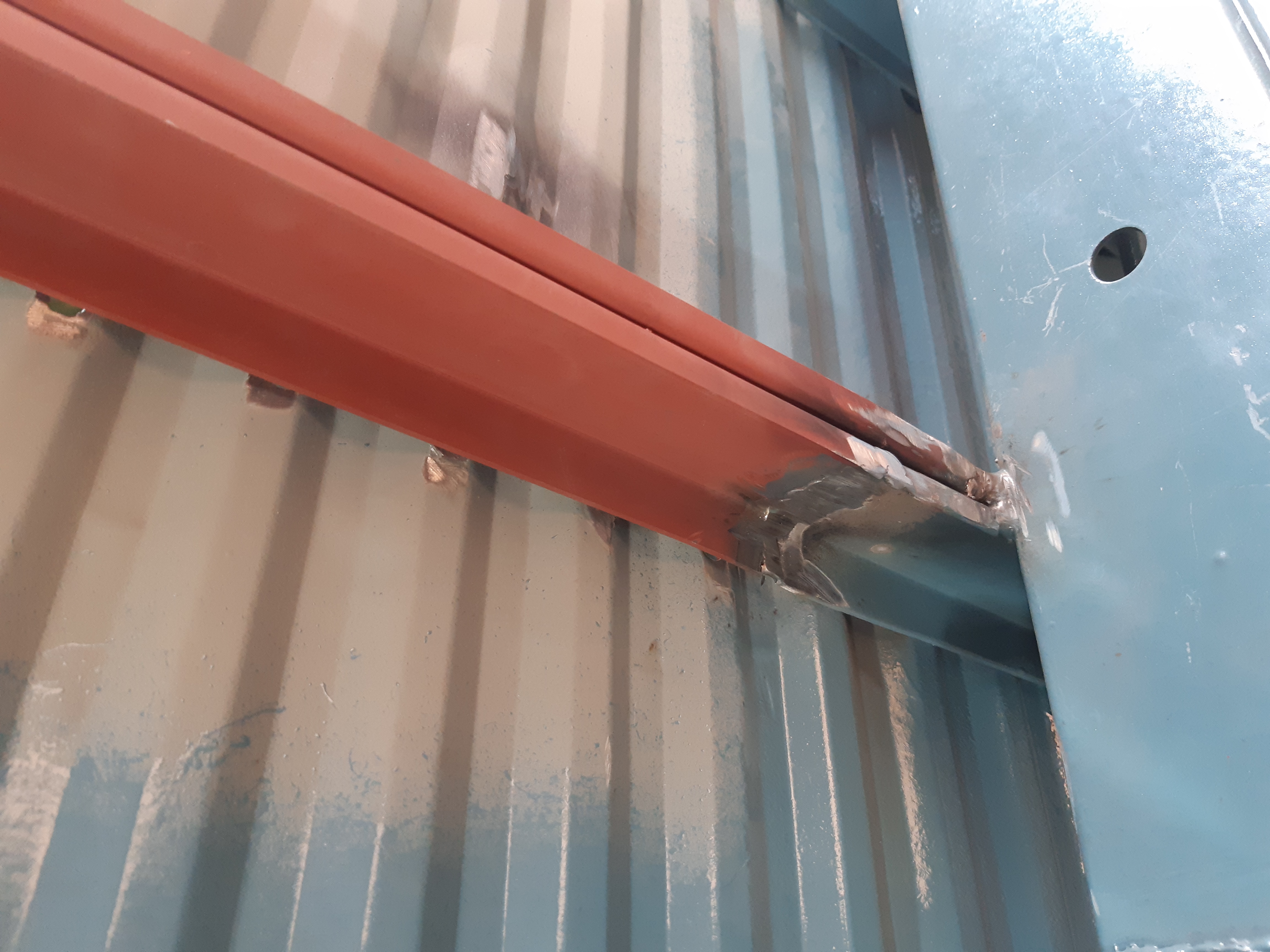

in meinem Fall ist der linke Innenschweller tatsächlich "korrekt" ausgetauscht worden. Man erkennt z.B. auf dem ersten Foto (unter dem Roststaub vom freilegen) oben, dass die Stirnseite des Querträgers neu an den Innenschweller geschweisst wurde.
Auf der rechten Seite ist es dann leider genau so wie Ralph das beschrieben hat. Dort finden sich Aussparungen um die Kontaktpunkte der Querträger am Innenschweller. Kein gutes Vorzeichen , aber das ist eine andere Baustelle.
LG
Jan

Re: Enden der Querträger ersetzen
Moin Jan,

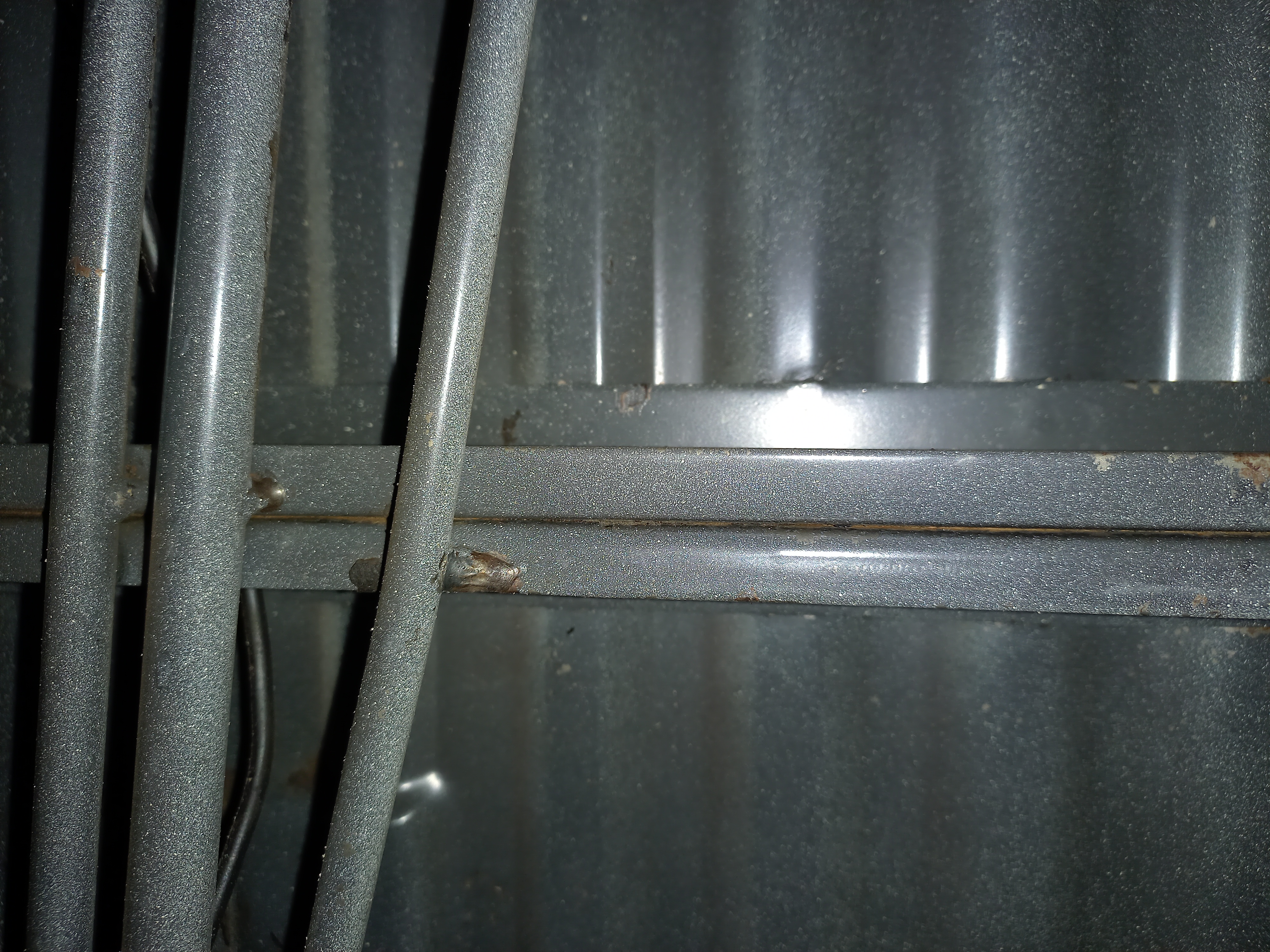

Ich habe die Träger versetzt abgesägt, so hat man mehr Stabilität.
Clas
Clas
