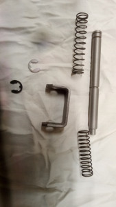

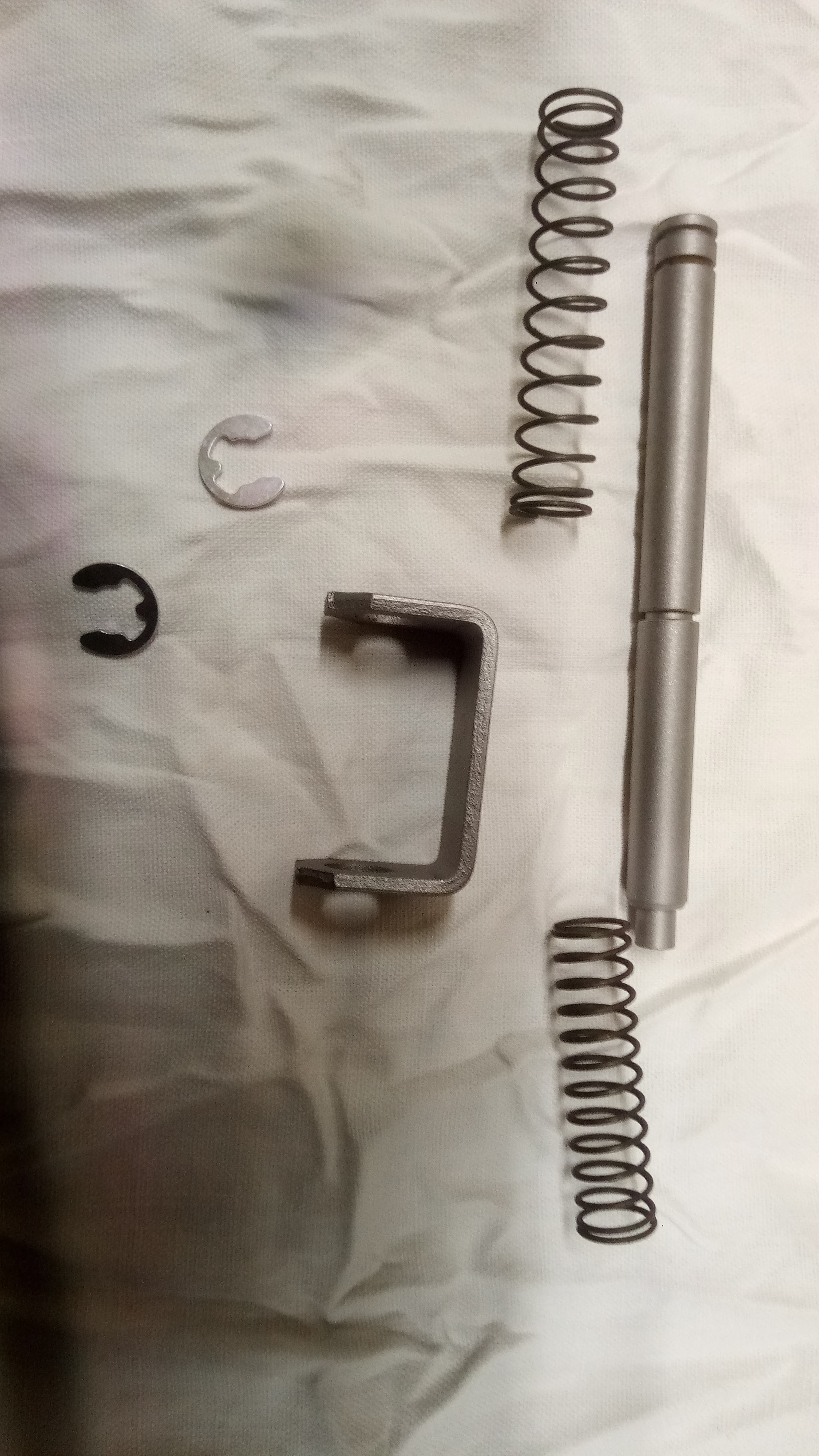

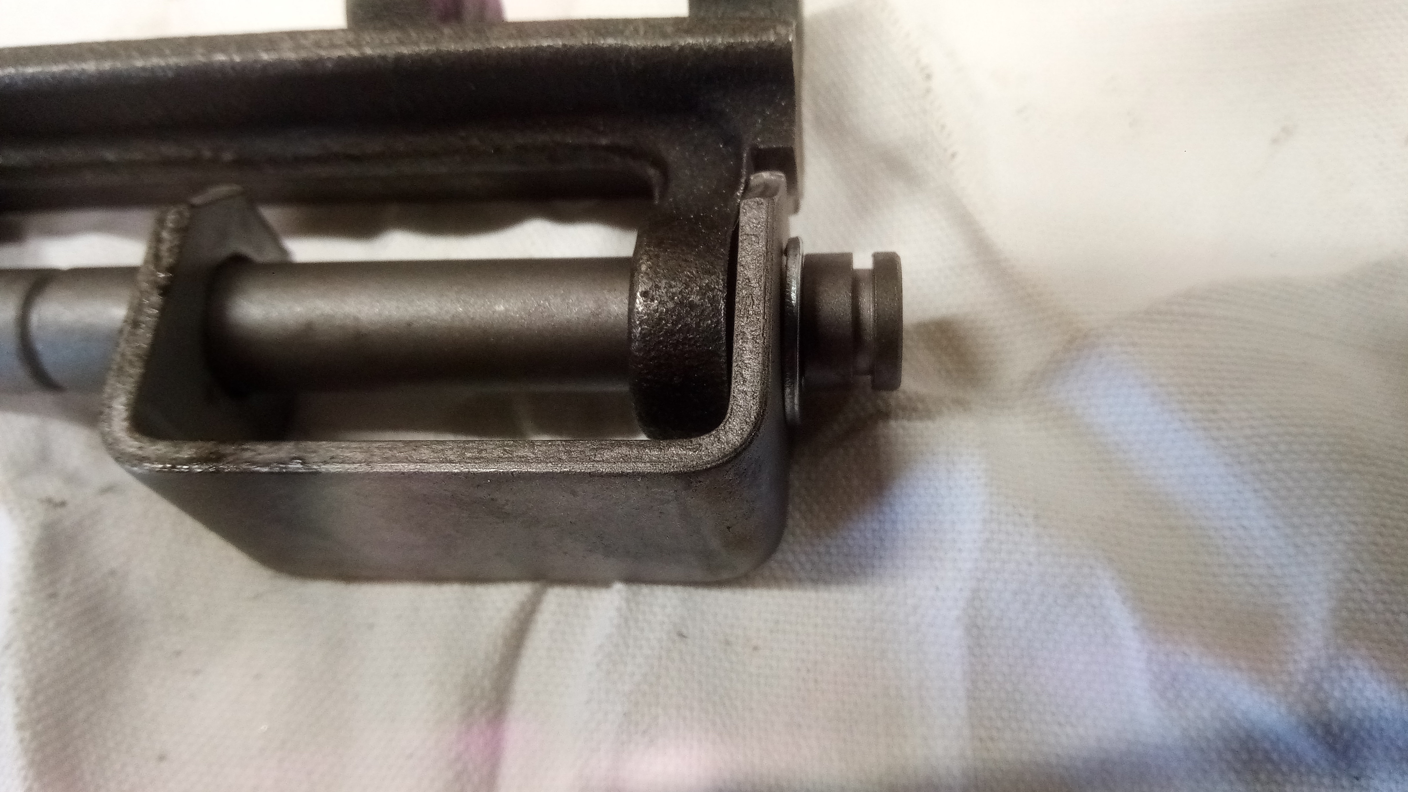

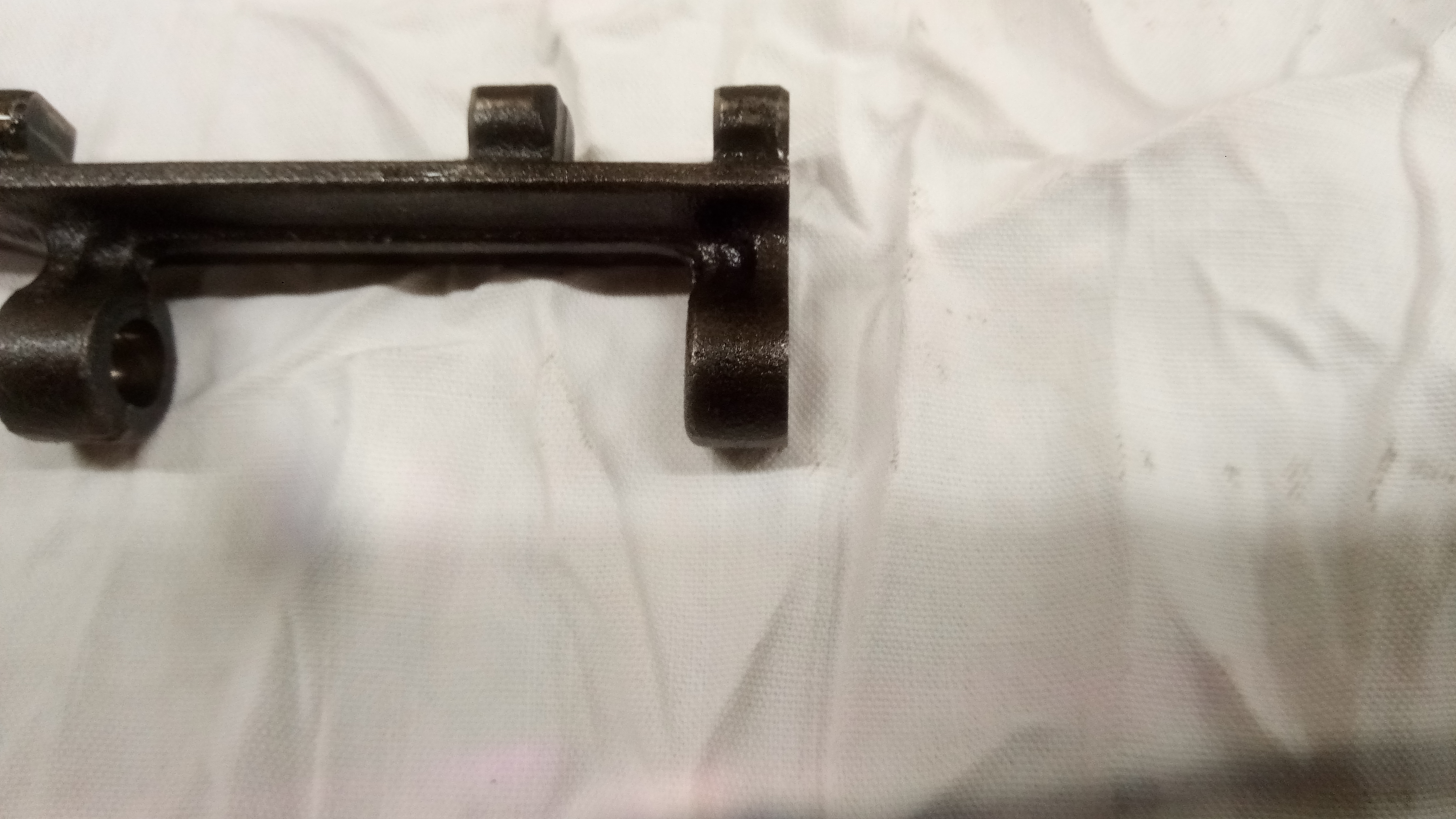

sicher haben viele schon mit der unpräsizen Schaltung gekämpft. Eine Ursache kann die mangelnde Zentrierung der Schaltbetätigung im Getriebe sein.
Hier die beiden Videos von mir zur Erklärung.
https://www.youtube.com/watch?v=0V2fOzx-1yk
https://www.youtube.com/watch?v=56W-L5Gibg0
Zum Nachrüsten benötigt man folgende Teile:
Der Betätigungshebel muss angepasst werden. Hat VW auch so gefertigt.

Nach erster Recherche ist die Beschaffung der Teile nicht einfach. Eine Möglichkeit, die Teile aus einem defekten Getriebe zu nehmen.
Die Stange und der Bügel sind einfach zu fertigen. Bei den Federn wird es schwieriger.
Gibt es denn überhaupt großen Bedarf?

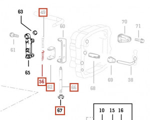

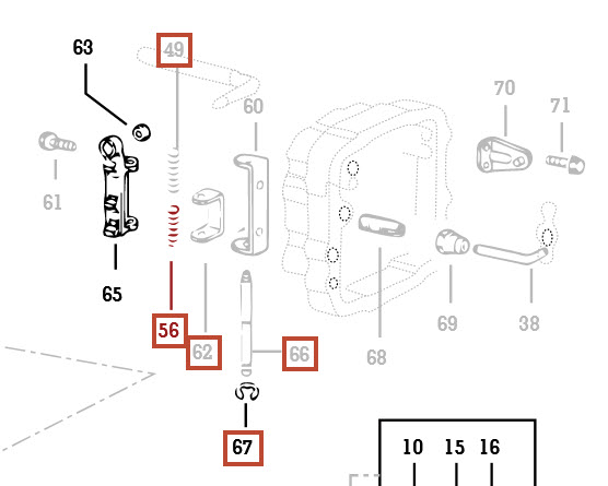

Hier eine gute Übersicht der Einzelteile auf der Hompage meines Haushändlers (Cagero, Schweiz):
VW-Teilenummern:
49: 002 301 218 - Druckfeder (oben)
56: 002 301 228 - Druckfeder (unten)
62: 002 301 240 - Anschlagbügel
66: 002 301 247 A - Achse
67: N 12 437 3 - Sicherungsscheibe
Leider führt der Händler die Teile nicht (ausser die Sicherungsscheibe, aber die bekommt man ja an jeder Ecke).
Hier ein Händler aus Übersee (Waddle, Kalifornien) welcher das komplette Set listet, allerdings aktuell gerade "out of stock", aber für Interessierte lohnt sich vielleicht eine Anfrage...
Vielleicht dient es ja jemandem.
