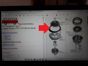

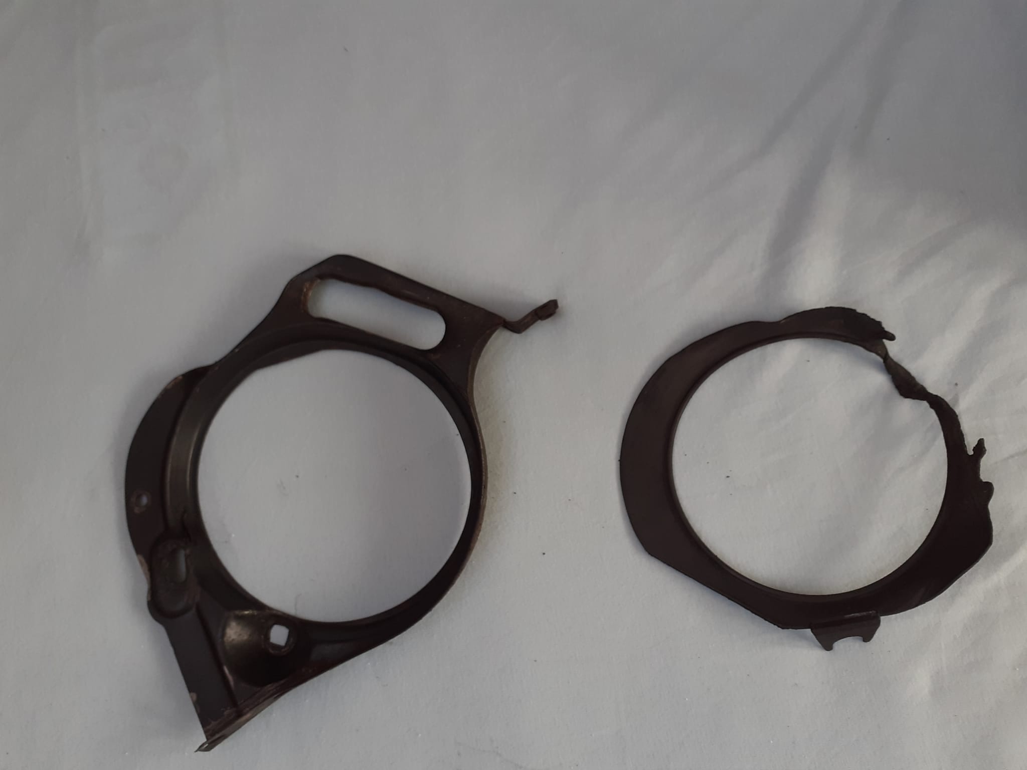

ich finde die Ersatzteilnummer für den Kunststoffdichtring zwischen Verblechung und Lima am Typ 4 Motor nicht.
Auch nicht im Partskatalog von VW Classic Parts.
Kennt die jemand von Euch oder hat sogar so einen gut erhaltenen Dichtring (im Bild rechts) übrig ?
Grüße Hans

Hi Hans,
da kann dir geholfen werden. Bei Wagenteile gibt es eine Nachfertigung:
https://www.wagenteile.de/shop_de/90320 ... 03203.html
Die Ersatzteilnummer ist die 022903203
