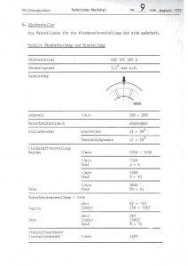

Re: Welche Zündspule für kontaktlose Zündung
Dann sieh zu, dass auch die Schelle passt. Ansonsten Kabelbinder oder "Tüddelband" dabei haben (oder auch nicht
viewtopic.php?p=276428#p276428
Die Schelle leitet aber auch die Wärme von der Zündspule auf das Blech vom Kühlluftgebläse-Kasten ab, was zu berücksichtigen wäre, zumal die Ignitor mit dem max. größten Schließwinkel arbeitet.
(Könnte ich nochmal genau nachmessen, hab gerade einen Verteiler mit solch einem Modul in der Mache.)
Pertronix geht mit der Ignitor knapp auf 56° Schließwinkel, also mit etwa mehr als 2° "Sicherheitsabstand" von der Verschleißgrenze entfernt.Norbert*848b hat geschrieben: ↑30.11.2021 14:25 Könnte ich nochmal genau nachmessen, hab gerade einen Verteiler mit solch einem Modul in der Mache.
