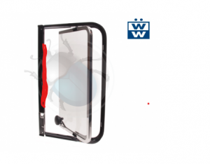

Kennt jemand folgendes Problem und hat mir evtl. einen Tipp.
Bei der Restaurierung habe ich meinen Bulli 3 neue Aufstellfenster von Wolfsburg West spendiert. Ganz schön teuer der Spaß.
Zudem auch komplett neue Dichtungen mit Alu Chromkeder für alle Scheiben. Ebenfalls von Wolfsburg West. Die 3/4 Scheiben ist noch original.
Das Glas des Aufstellfensters stößt am schwarzen Rahmen an. Und zwar auf der Seite an der die 3/4 Scheibe grenzt. Entsprechend lässt sich das Fenster nur mit extrem viel Druck schließen. Danach bekommt man es fast nicht mehr auf, weil im Rahmen gepresst sitzt.
Gekauft habe ich alles bei www.Aircooledshop.com Die Aussage des Shops ist, man habe bereits über 500 Stück verkauft und das Problem ist nicht bekannt. Es sei wohl evtl. ein Montagefehler. Die Aussage ist erst mal nicht hilfreich. Montiert hat es eine Werkstatt bzw. die Scheiben hat ein Autoglaser montiert der ebenfalls viel mit Oldtimer arbeitet.
Ich bin mal gespannt wie Kulant oder Serviceorientiert es mit dem Shop weiter geht. Bestellung und Beratung war bisher sehr gut.
Um auch der Aussage des Shop eine Chance zu geben. Was müsste man den beim Einbau falsch machen, damit die Scheibe an der Stelle anstößt. Siehe rote Markierung.

ich denke auch, daß da ein Montagefehler vorliegt. Bei mir geht auch ein Fenster von 3 (restaurierten) recht stramm in den Anschlag, was vorher nicht der Fall war.
Dann ist entweder die Festverglasung nicht weit genug an den Rand der Karosse gesetzt oder halt das Ausstellfenster. Bei mir vermute ich Ersteres. Da lässt sich nachträglich auch nichts drücken.
Ausbauen und neu setzten wäre mein etwas später Rat...
Viel Erfolg
Hubertus

das könnte auch an den Dichtungen für das 1/4 Fenster liegen... es gab immer wieder Probleme damit... einfach mal die Suchfunktion nutzen...
Bei meinem Austellfenster (Originalrahmen) hat die Dichtung auch nicht gepasst... ich musste wieder die orinale Dichtung verbauen (die dann aufgrund des Alters undicht war) und hab dann auf eine ganze Scheibe gewechselt...

Hi Dami,
kannst du mal schauen, ob der Metallsteg von deinem Fenster beim Einbau verbogen wurde?
Da kannst du ja mal ein Lineal oder einen Winkel anlegen und schauen.
Ansonsten hatte ich damals auch so meine Probleme mit den absolut unpassenden Repro Dichtungen.
Da bin ich nun genau wie Olli mit einer einteiligen Scheibe sehr glücklich und trocken unterwegs.
