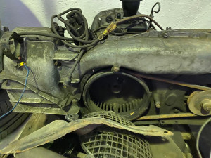

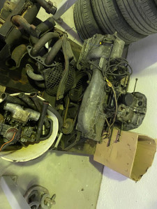

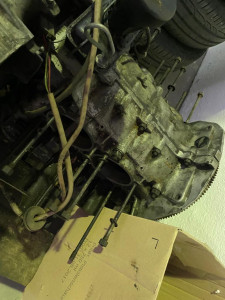

ich habe einen '72-er T2 a/b Camper aus der USA, dabei war ein zerlegter 1,7l 80PS EA Porsche Motor ohne einen Kolben. Eigentlich ist es einen Haufen Teile die auf einen Motor deuten.
Jetzt habe ich das Problem dass ich nicht weiß wie ich mit dem Motor verfahren soll:
- Aufbau EA Motor: mir ist aufgefallen dass die Zylinder, Kolben, Köpfe für den EA zumindest in DE nicht zu kaufen gibt, wird deshalb schwierig. Vermutlich passen die vom 1,7l CA / CB aber dann wäre ich bei 66ps
- ein komplett anderer Motor, z.B.: 2l CJ
Jetzt könnte ich einen CJ Motor komplett ausgebaut allerdings aus einen T3 kaufen. Der Motor wurde als Rumpfmotor vor einigen Jahren revidiert und in einem T3 eingebaut (vermutlich als Ersatz für einen CU/CV mit dessen Teile und Bleche). Vor dem finalen Ausbau lief auch gut und würde vermutlich eine gute Basis für meinen T2 sein.
Jetzt meine konkrete Fragen:
Was muss denn alles angepasst werden damit er im T2 eingebaut werden kann?
Kann ich die Bleche vom EA Motor verwenden (ich weiß gar nicht ob der EA komplett ist = ich hänge noch ein paar Fotos)?
Kann das Original Getriebe bleiben?
Danke euch und Viele Grüße
Volker

Der Motor war lange offen gestanden (ist so aus der USA importiert worden), muss mal nachschauen lassen was drinnen alles verrostet ist ... :=0
Unter Umständen ist weniger zu retten als gedacht. Es ist noch das kurze Getriebe drinnen.
Steve, meinst du die Kolben und Zylinder von Orratech (https://www.typ4shop.de/Motorteile-Kolb ... ::232.html)? Das ist wäre natürlich cool.
Köpfe gibt es auch für meine 80PS (https://www.typ4shop.de/Motorteile-Kolb ... :1050.html).
Ich frage mal bei Orratech nach ...
