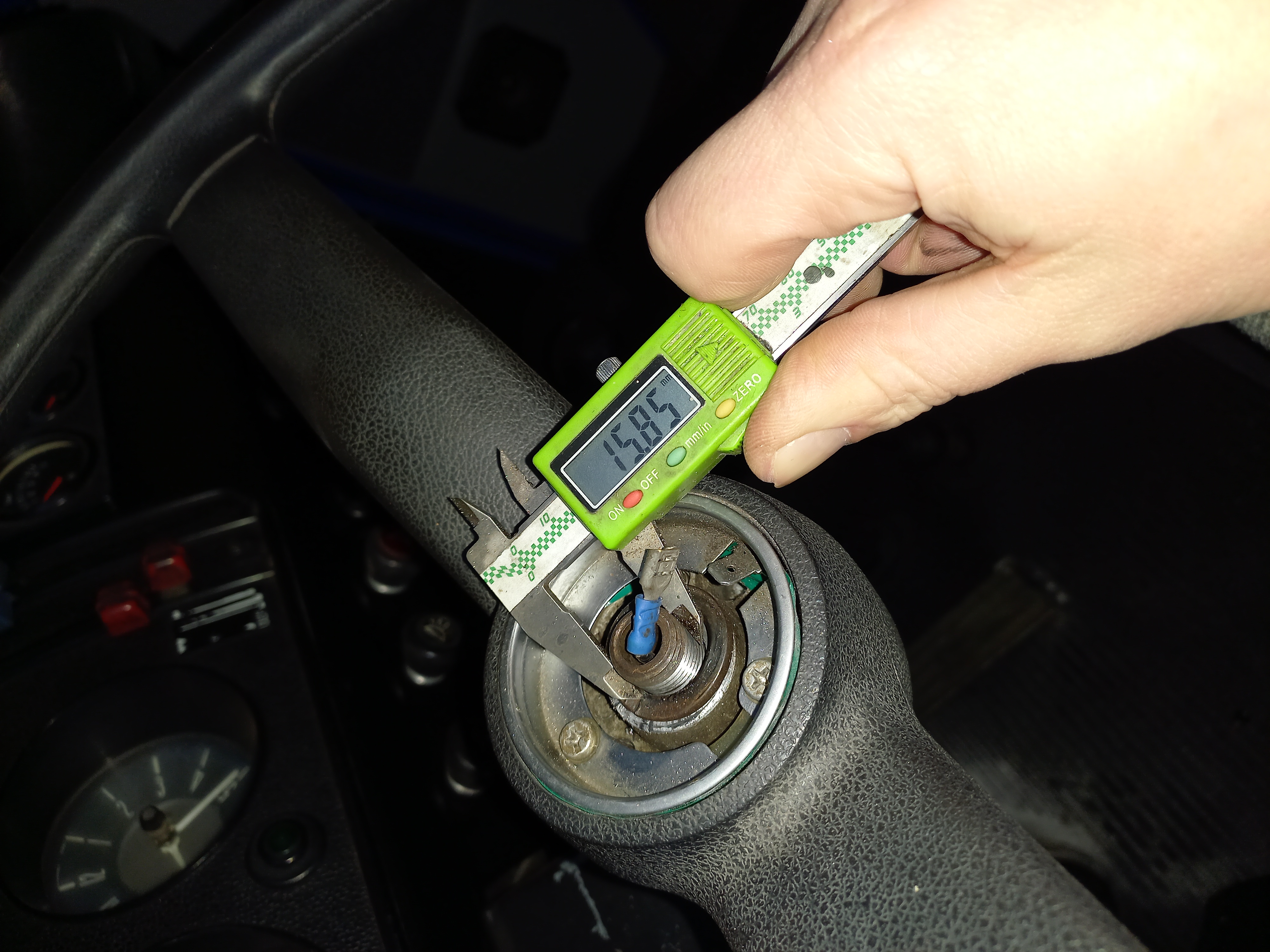

Die Lenkradmutter (M 18x1,5) beim T2a und T2b bis FIN 214 2 164 059, wird normalerweise mit 25 bis 30 Nm angezogen.
Durch die konische Verzahnung auf dem Lenkrohr, sitzt dann das Lenkrad eigentlich verdammt stramm drauf
und ich habe bislang auch noch nicht gehört oder erlebt, dass man das einfach nur abnehmen kann und keinen Abzieher braucht.
Beim T2b ab FIN 214 2 164 060 sieht das wohl anders aus. Da hat die Lenkradmutter das Maß von M16 X 1,5 X 8, Anzugsmoment 50 Nm
und die Verzahnung ist wohl auch anders. Da soll das Lenkradabnehmen wohl leichter gehen und ich hab mir sagen lassen,
dass durchaus ein Abziehen von Hand möglich sei, ja sogar seitens VW vorgeschrieben ist.
Das hat mir keine Ruhe gelassen und ich habe gestern mal nachgemessen. Ergebnis:
Und das bei FIN 231 2 201 2200
Ich muss nun annehmen, dass die Lenksäule mal getauscht worden ist.

neunzehn71 hat geschrieben: ↑08.12.2021 08:29 Ich muss nun annehmen, dass die Lenksäule mal getauscht worden ist.
Das Rätsel ist nun teilweise gelöst. Da ist zumindest schon einmal ein Lenkrohr ab FIN 214 2164 060 verbaut und das Lenkrad scheint eines in der L-Ausführung zu sein. :D

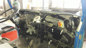

hier ein älteres Foto vom Mantelrohr:
Welche Varianten an Mantelrohren es gibt - da müsste ich mich jetzt erstmal einlesen.
Eigentlich wollte ich ja nur den Unterboden aufhübschen...Nun liegt schon wieder das Lenkrad auf dem Beifahrersitz. :steine:
Das Lenkschloss entspricht der Nr. 7. Das hatte ich schonmal ausgebaut, als der Zündschlüssel nicht mehr wollte wie er sollte.
VG Jan

neunzehn71 hat geschrieben: ↑08.12.2021 15:21 Welche Varianten an Mantelrohren es gibt - da müsste ich mich jetzt erstmal einlesen.
Es gab meines Wissens nach wohl insgesamt 4 Versionen, bei Deinem Bus sieht das aber noch original nach 71er Modell aus. :wink:
Ob und wie das mit dem neueren Lenkrohr anzupassen war, entzieht sich leider meiner Kenntnis.
Der Blinkerschalter sollte hingegen einer vom Mod. '73 bis Mod. '74 1/2 sein (Teilenr. 211 953 513 H, ab 213 2 000 001 bis FIN 214 2 164 059).
Entweder wurde das originale Gehäuse angepasst, oder man hat eines vom 72er Modell genommen.

Da kann ich wiederum einspringen: das geht grundsätzlich.
Allerdings muss man am Lenkrohr die daran verschweißte Arretierung für dann Lenkradschloss ein wenig verändern.
Wenn letzteres also bei dir nicht geht kann hier die Ursache liegen, oder es ist gemacht worden
