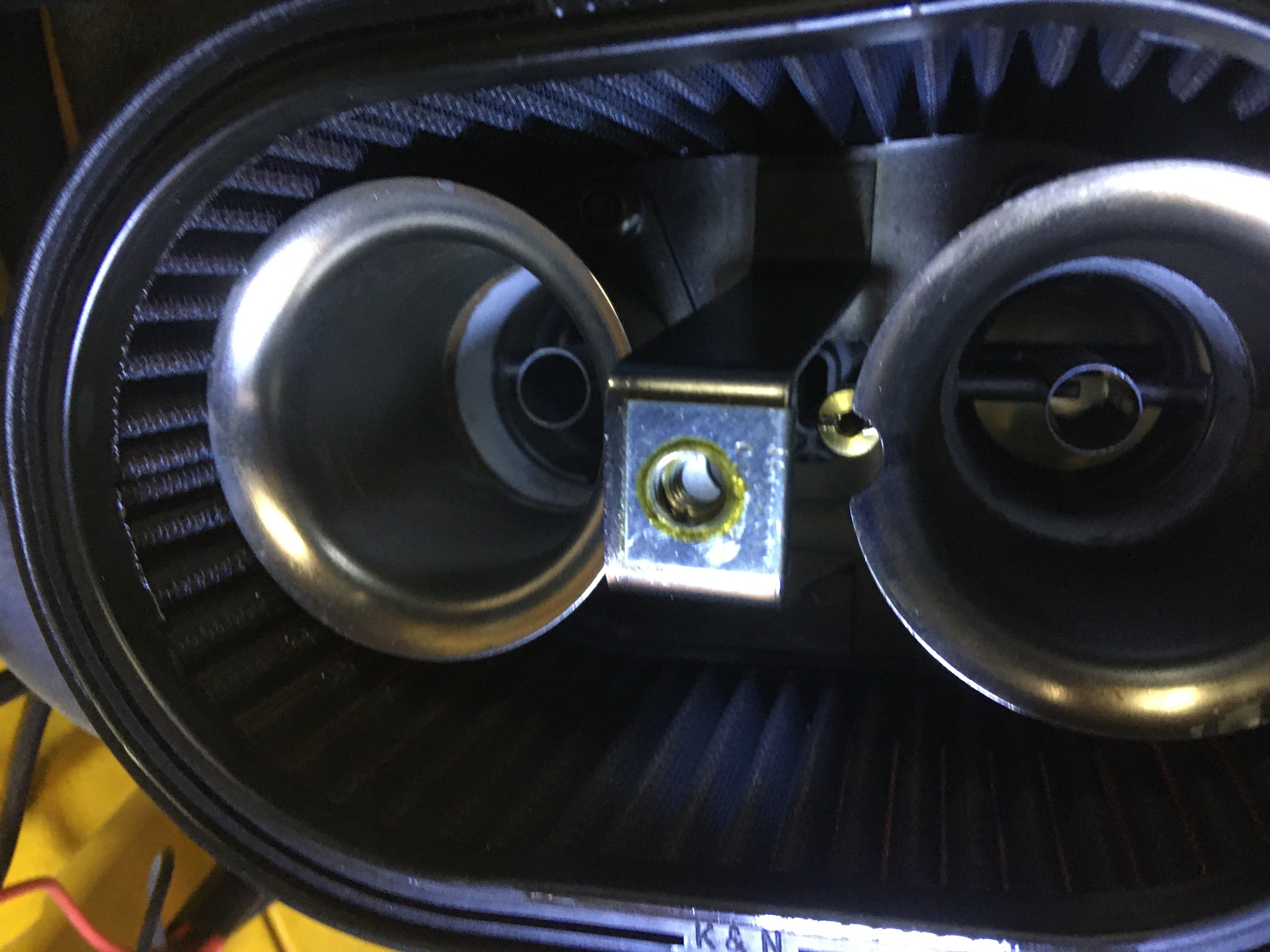

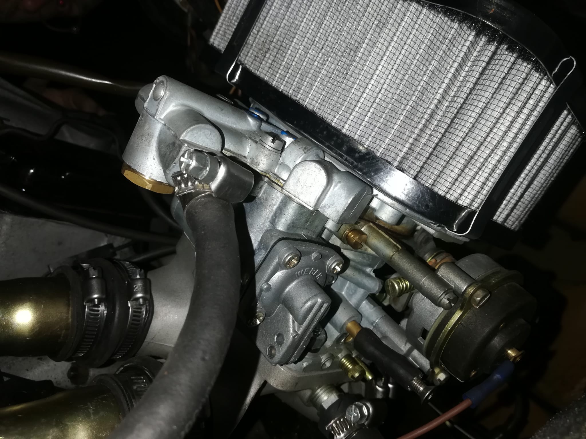

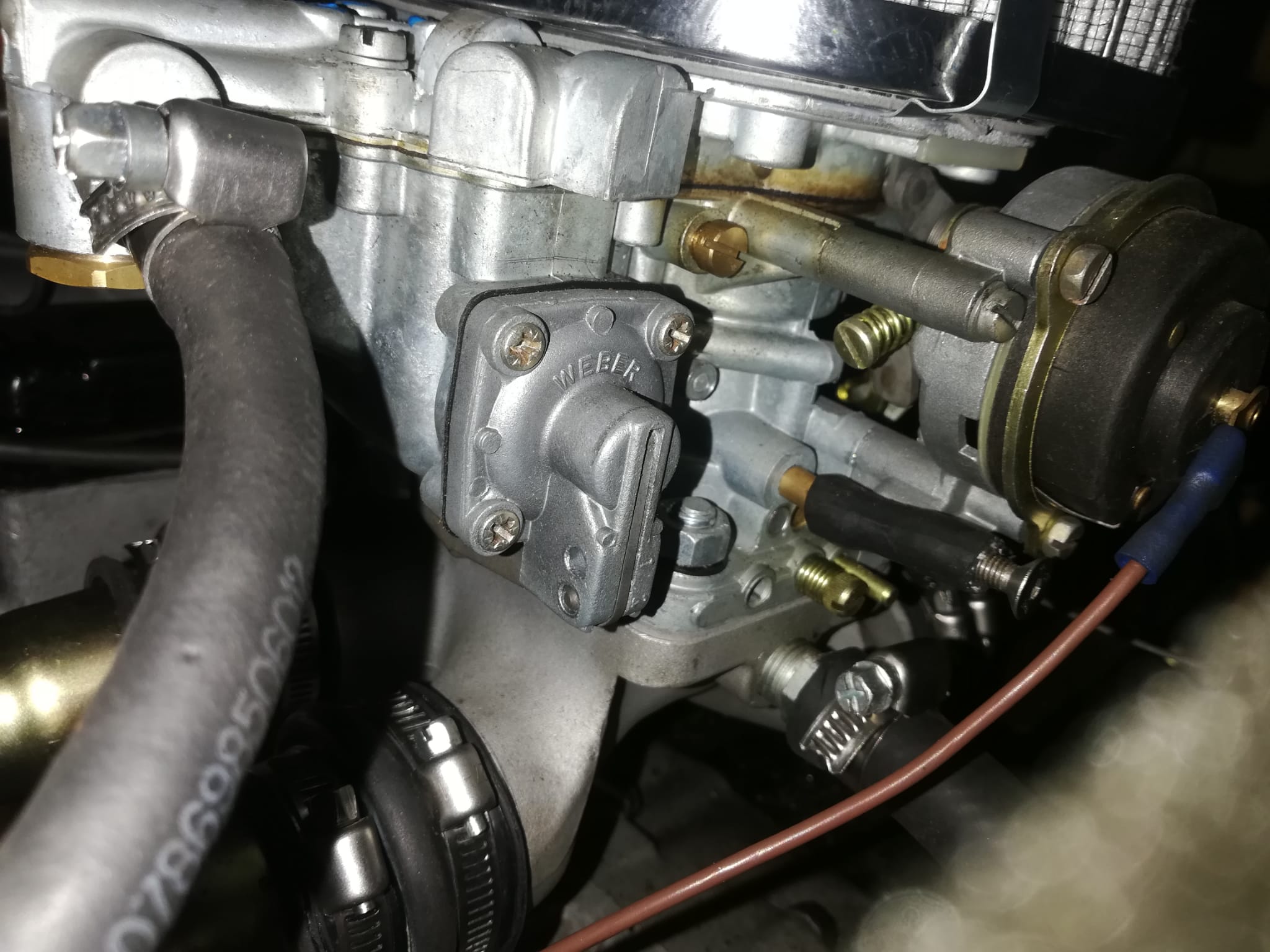

seh ich genauso wie Jochen.
Die Webers haben einen sehr großen Einstellbereich da bekommst Du alles, von versch. Düsengrößen über Venturies über versch. Mischrohre...
Auf der Rolle ist alles ruck zuck gewechselt, Düsenträger raus und neu bestücken, wieder rein, nächster Lauf. Eine Sache von wenigen Minuten.
In der Regel werden an den Lufttrichtern mit dem Dremel kleine Halbkreise ausgefräst, dann spart man sich auch das Lufttrichter abbauen.
Wenn sich einer mit Webers auskennt, bekommt er die auch perfekt auf Deinen Motor abgestimmt.
Klar, das sollte auf dem Prüfstand erfolgen, und klappt auch nicht immer auf Anhieb.
Auf dem Prüfstand wird im gleichen Aufwasch per Oszi deine Zündung kontrolliert, wenn da was im Argen ist, wird das auch gleich festgestellt.
