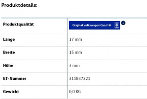

Ich möchte ungern jetzt auch noch die Verkleidung samt Folie auf der anderen Seite entfernen, um nachschauen zu können. Vielleicht weiß jemand, ob da eine Feder ist, ob es sich um Nr. 38 vom Bildkatalog handelt und wo ich sie evt. bekomme. Die üblichen Verdächtigen haben nix derartiges im Angebot. Bei Classic Parts finde ich eine für Golf etc.. Ich habe die Maße mal angehängt.

Hoi Gudrun
Hab an meinem T2a (Bj 68) auch noch kein Schliesszylinder auseinander genommen, daher kann ich nichts konkretes dazu sagen.
Die Drehfeder (Nr. 38) in deinem Bild soll gemäss Ersatzteilkatalog allerdings erst ab Fg.Nr. 219000001 verbaut worden sein.
Aber scheint zumindest hier lagernd zu sein.

Hallo Avispa,
habe ich bei Wagenteile übersehen. Merci!!
Und Fin paßt bei mir, ich habe ja MJ 71. Dann brauche ich wohl diese Feder.

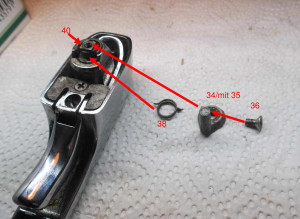

Ich bin gleich noch in der Werkstatt und versuche ein Foto zu machen, bei gelingen werde ich es nachreichen.

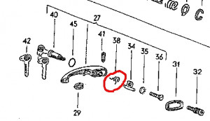

@ Alle: das Obere im Bildkatalog ist doch der Griff vom frühen a? Und im Unteren, ist die 38 die Feder, die die Rückstellung bewirkt?
@ Norbert: 33? oben? ist doch der Riegel der das Schloß betätigt, unten ist es 34.

PC-Doc hat geschrieben: 12.12.2021 20:43 Übrigens, die Feder spannt das Teil 34.
Glaub ich nicht wirklich, nachdem ich das Teil nun eben erst in der Hand gehalten hatte, es sollte wohl 40 (der Schließzylinder zum Griff selbst) sein. :wink:
Zamba hat geschrieben: 12.12.2021 22:09 @ Alle: das Obere im Bildkatalog ist doch der Griff vom frühen a?
Sorry, leider vergeigt. :versteck:

... aber wohin ist das verdammte Teil verschwunden. :stupid:
... kann ja eigentlich nicht gänzlich weg sein oder sich in Nichts aufgelöst haben, zumindest sollten ein paar Reste der Windungen zu sehen sein. :mrgreen:
BTW: Bei Repro-Griffen ist die Konstruktion oftmals anders gestaltet, wie ich das in meinem Fundus feststellen durfte.
@Gudrun: Du redest aber von einem originalen VW-Griff, wie ich einen abgebildet habe?
