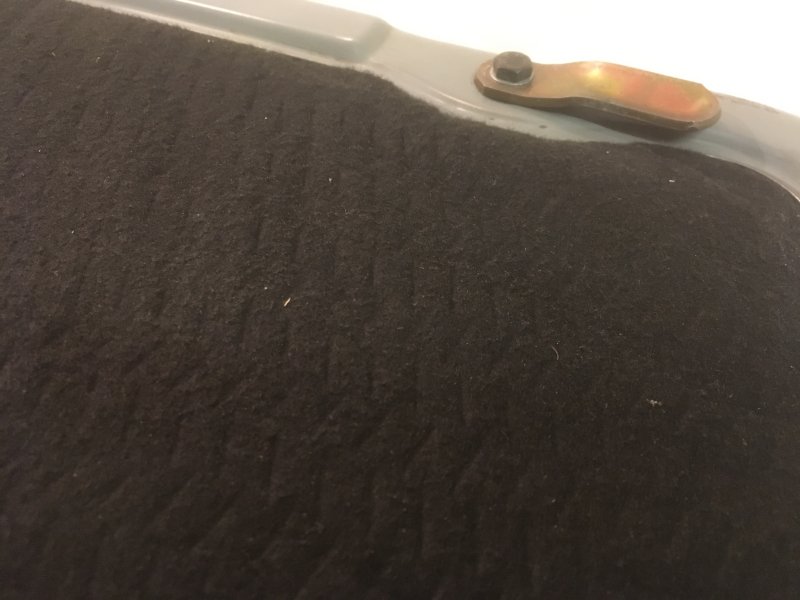

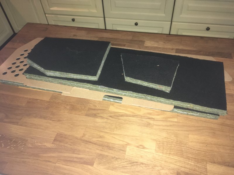

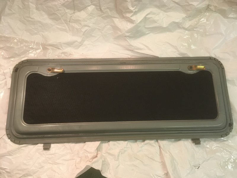

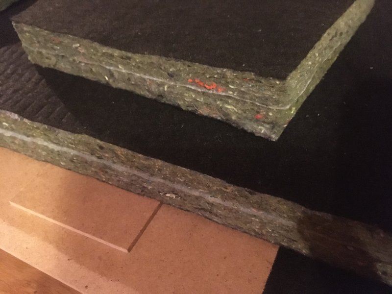

eine weitere Alternative wären auch spezielle Motordämmmatten. Diese habe ich für die Klappe und auch den restlichen Motorraum oben verwendet, da sie sowohl geräuchdämmend als auch flammhemmend sind (sind ja speziell für diesen Zweck) . Die schwarze Seite ist zusätzlich öl- und wasserabweisend. Meine Hoffunung ist, dass die Matten daher genauso geschützt sind wie die originalen in Folie eingepackten.
Ich habe aufgrund der Stärke da immer 2 mit der selbstklebenden Seite gegeneinander geklebt, passt dann von der Höhe optimal ohne Spiel rein.

Habe ich vor ein paar Jahren auch genau so gemacht und kann das weiterempfehlen!Thomas_T2b_79 hat geschrieben: ↑06.01.2022 14:16 eine weitere Alternative wären auch spezielle Motordämmmatten. Diese habe ich für die Klappe und auch den restlichen Motorraum oben verwendet […]
