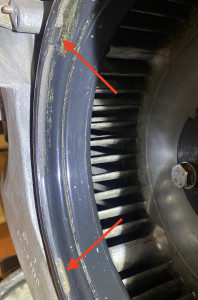

Bei meinem Lüfterrad fehlt ein kleines Ausgleichsgewicht und ich glaube das auch an minimalen Vibrationen gespürt zu haben. Hat jemand einen Tip wo man sowas typischerweise wuchten lassen kann, ohne dass gleich die nächsten 100€ über den Ladentisch gehen... Oder gibt es sogar eine diy Variante? Habe diesbezüglich noch nichts hier gefunden

meines Wissens macht das nur der Kummetat.
Da wird Kurbelwelle mit Schwungrad + Lüfterrad gewuchtet.

das kannst du bei jedem versierten Motorenbauer machen lassen. Ich kann da abgesehen von Kummetat auch engine plus empfehlen. http://www.engineplus.de/site/de/engine-plus-tm.php
Die Wuchten dann das Lüfterrad auf einer vorher ausgewuchteten Kurbelwelle... Hat bisher immer gepasst.

Nur als kleine Anmerkung, es gibt ja Toleranzen beim Wuchten.
Ich habe sowohl mehrmals bei Engine Plus, wie einmal bei Ahnendorp wuchten lassen,
jeweils mit Wuchtprotokoll.
Auffallend war, daß Engine Plus ein leicht verständliches Protokoll mitliefert, sich viel mehr Mühe gibt und sehr genau wuchtet.

du solltest darauf auchten das auch dieses teil au "0 " gewuchtet werden müsstw!!!
dann hast du ja noch diverse anbauteile ...wäre es nicht vielleicht besser einfach ein anderes rad zu verwenden?

würde es nicht ausreichen, das Lüfterrad statisch auszuwuchten?
Das könnte man mit ein paar eigenen Hilfsmitteln ja noch selber hin bekommen.
das kann ich mir nicht vorstellen.
Das Rad muss top gewuchtet sein
Immerhin läuft es mit KW Drehzahl, und die Unwucht steigt ja im Quadrat zur Drehzahl.
