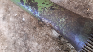

Auf Grund meiner leichten Tieferlegung hatte ich gedacht die Grünen Drehstäbe wären ja nicht so verkehrt wenn man das zufällig auseinandernimmt.
Jetzt kamen heute welche und damit :motz:

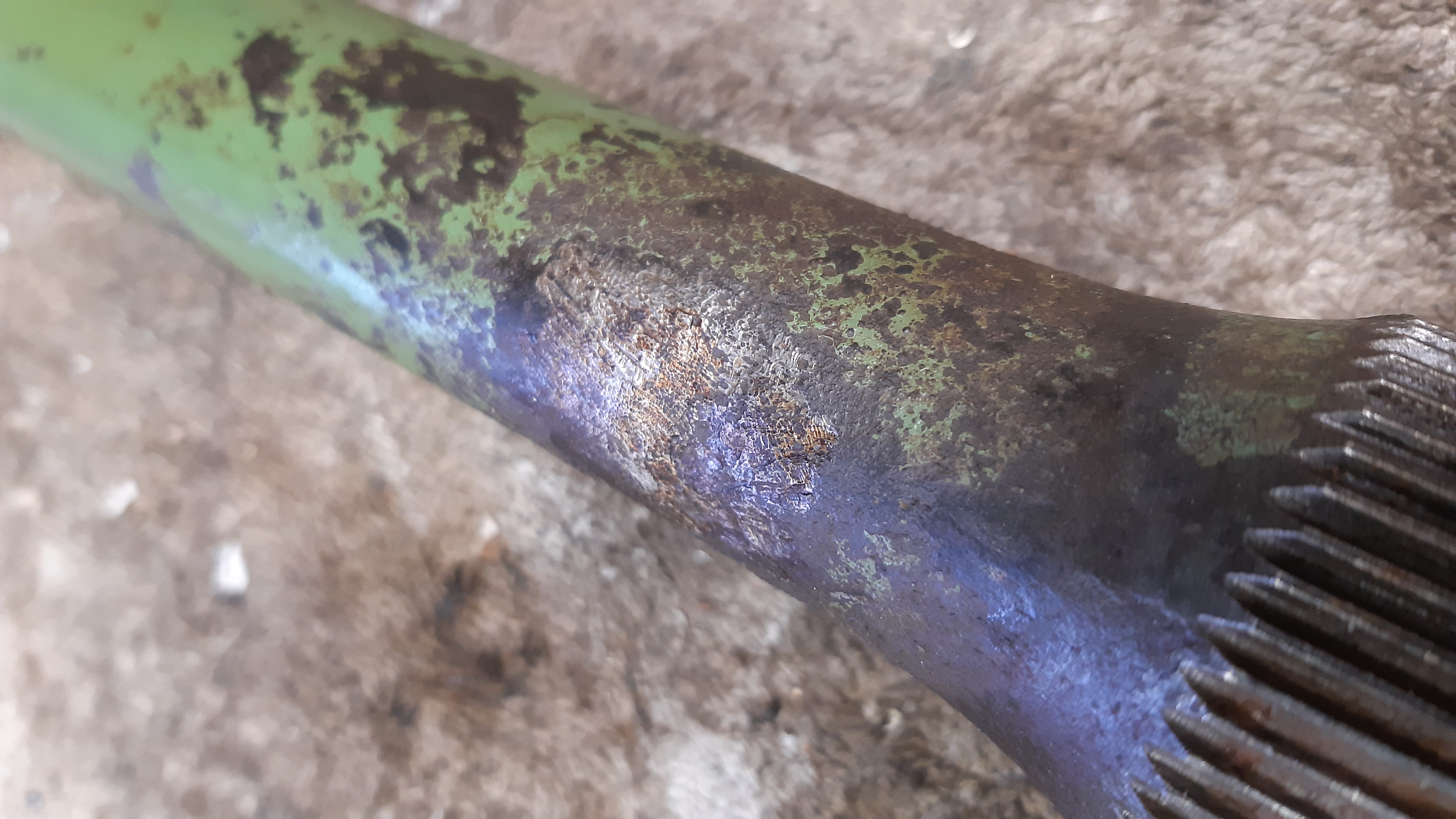

Ist außen und man könnte meinen das da einer ohne Drehstablager gefahren ist.
Oder wie kann sowas passieren?

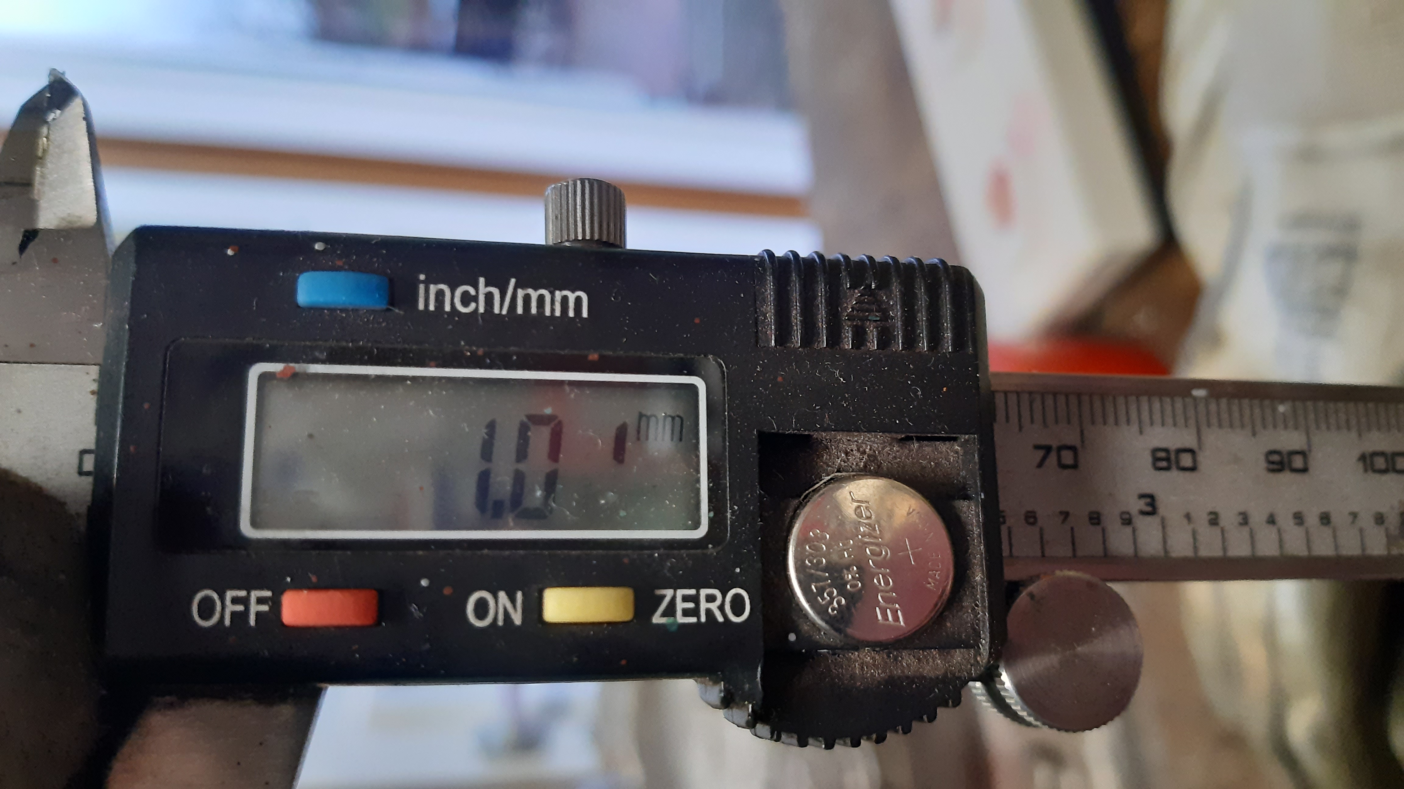

Die Kerbe ist ca 1 mm tief.

Ich tippe auf verschlissene Drehstabgummis in Verbindung mit Fahrten durch feuchte Gefilde. Wenn dann Wasser und evtl Sand eindringt dann reibt das ganz kräftig und rostet, und wenn erst mal Rost dann verstärkt sich das von selber weil Rost Recht hart ist und weiter reibt.
Ich erinnere mich an ein ähnliches Schadbild an einem Federschwert, beim Goldenen Oktober...
Leider würde ich die Teile als Schrott einstufen. Die Gefahr, dass der Stab dort aufgrund von Kerbwirkung bricht wäre mir zu groß

Wie die anderen schon sagten: Kaputt. Das ist eine (jetzt nicht ganz ungefährliche) Sollbruchstelle. Und ich muss zugeben: so einen Schaden habe ich in 35 Jahren noch nie gesehen - nur schlagartig gebrochene oder haarfein angerissene Federstäbe. Und selbst davon nur eine Handvoll...

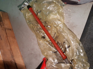

Ich hab ja die roten drin, und die sind gefühlt auch nur halb so dick.
Die sahen allerdings nach 50 Jahren aus wie neu :dafür:

Clas hat geschrieben: 10.01.2022 00:02 Ich hab ja die roten drin, und die sind gefühlt auch nur halb so dick.
Diese Beobachtungsgabe finde ich enorm, wo der tatsächliche Unterschied doch wohl nur 1,9 mm ausmachen sollte. :D
(26,2 >> 28,1mm)

Nur zur Info die Kerbwirkung kann man beseitigen in dem man die Teile vom Rost befreit und sauber verschleift. Schöne rundungen schleifen falls eine Kerbe da ist.Was gut aussieht hält meistens auch :wink:
Ob der verbleibende Durchmesser ausreicht kann ich nicht beurteilen. Wenn es aber andere mit geringerem Durchmesser gibt könnte es ja reichen. Das wird aber schwierig zu bewerten sein falls es nicht eine Verschleißvorgabe von VW gab.
Also entweder augen zu und durch oder neu beschaffen.
