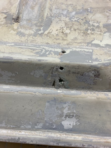

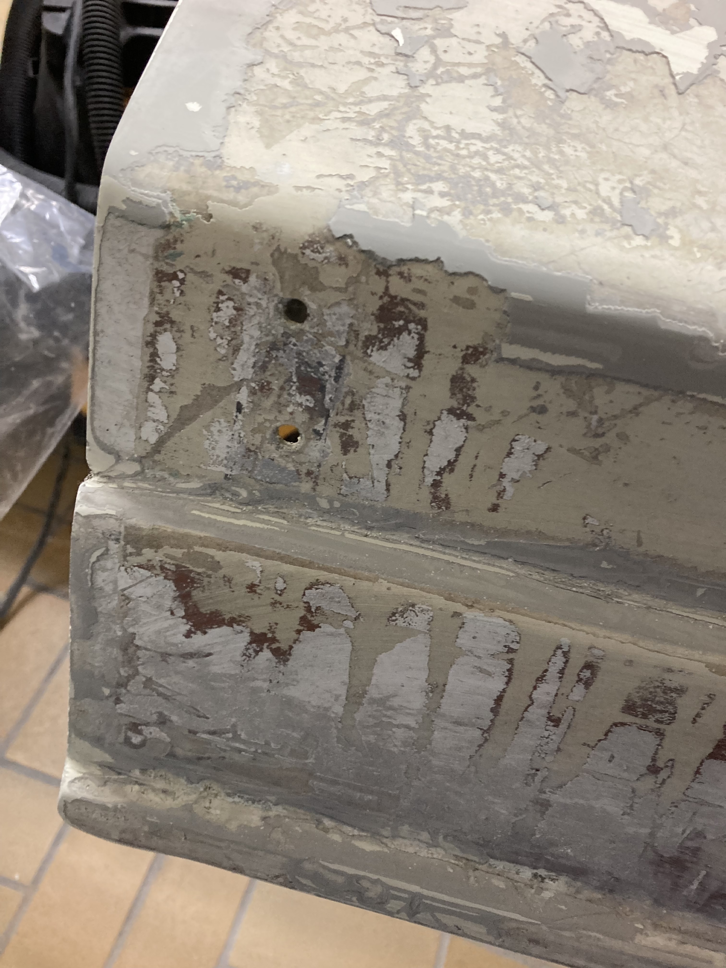

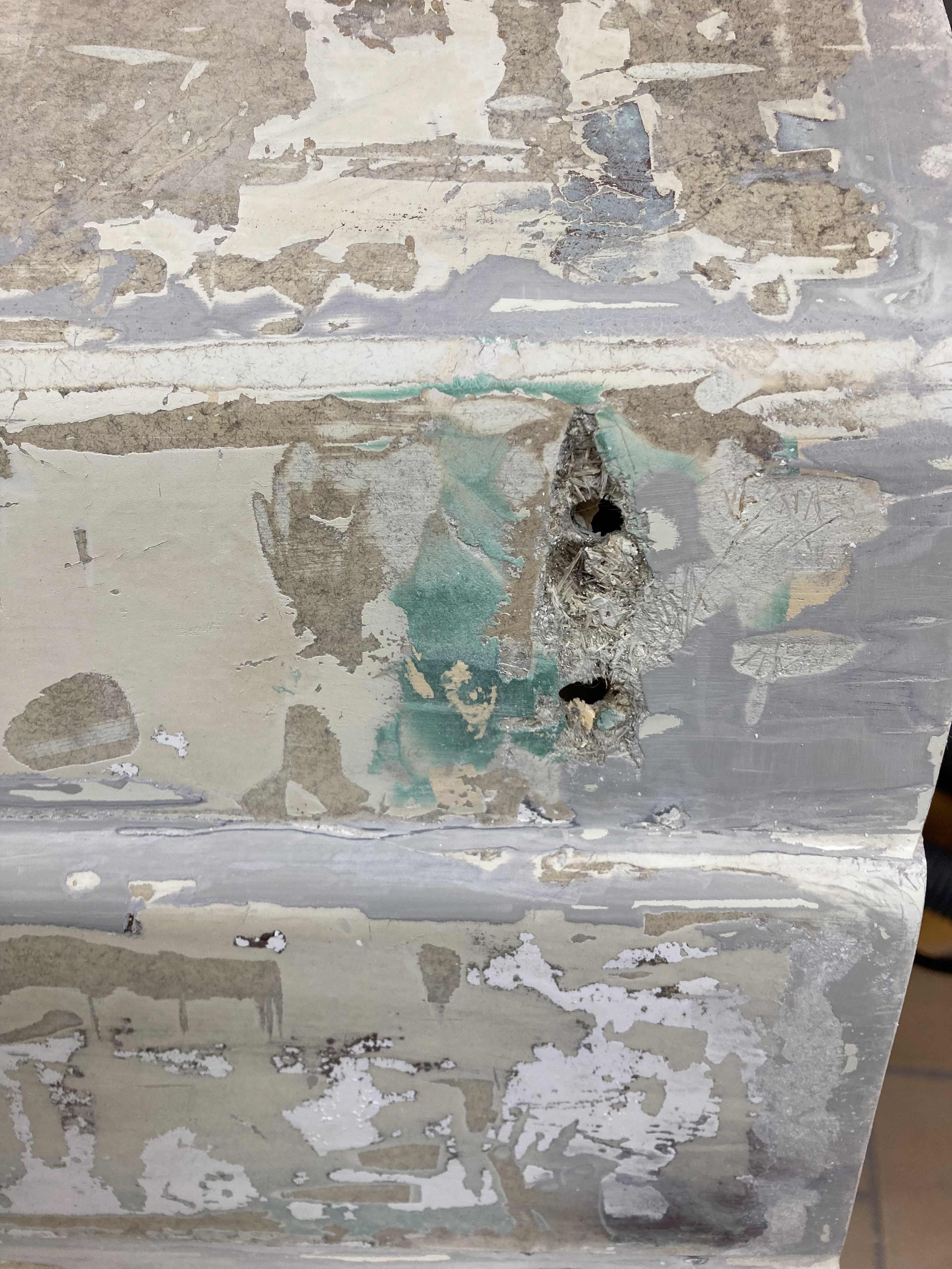

So
Dach ist grob abgeschliffen.
Jetzt sind einige Bohrungen ans Tageslicht gekommen wo ich mir nicht sicher bin, ob die für irgendwas nachträglich gebohrt wurden.
Hinten sind diese Bohrungen, die denke ich werden nicht gebraucht.

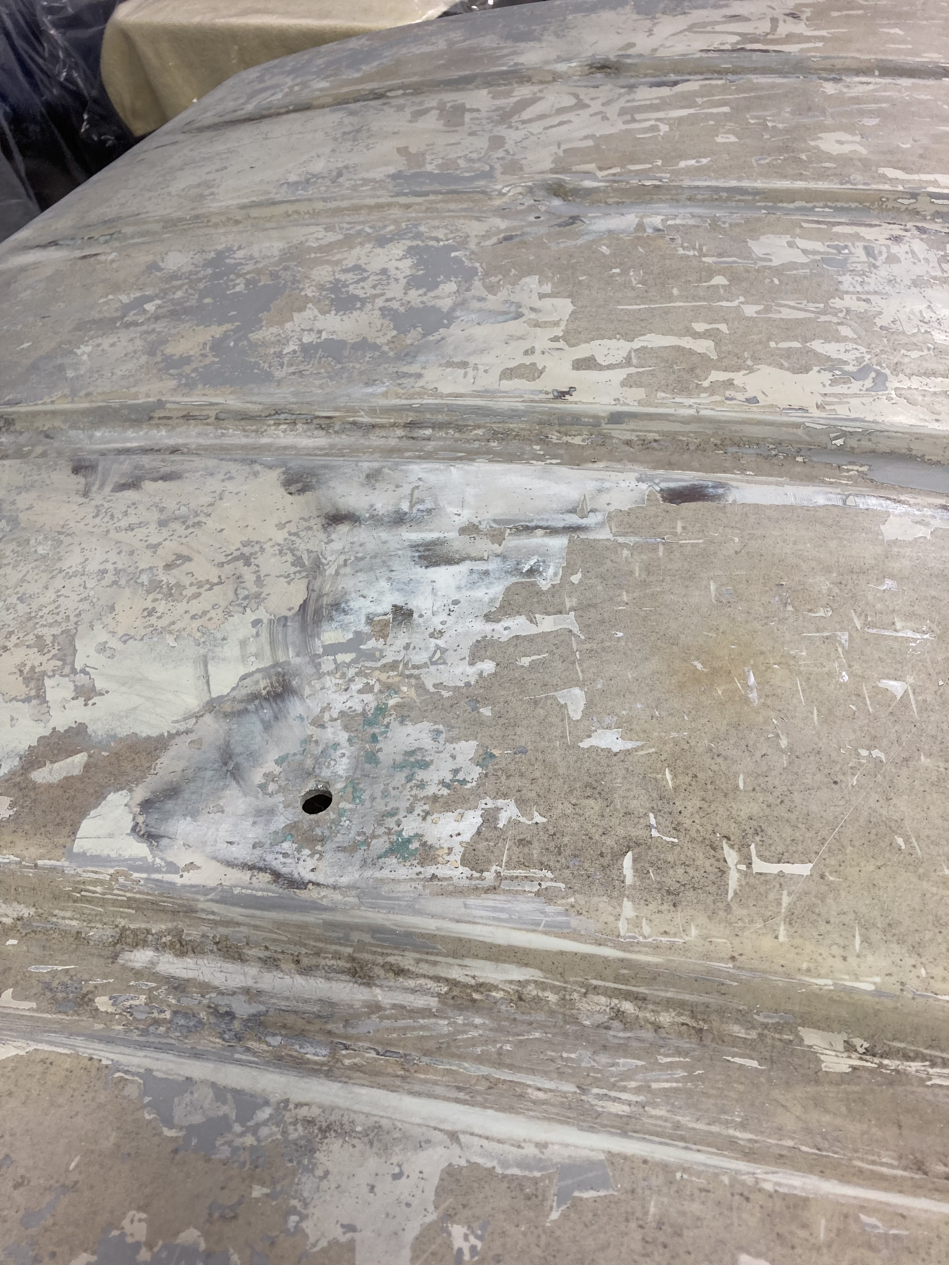

Diese Bohrung ist in der Mitte, auch die ist umsonst oder?

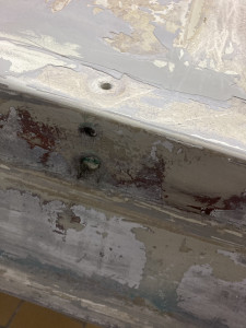

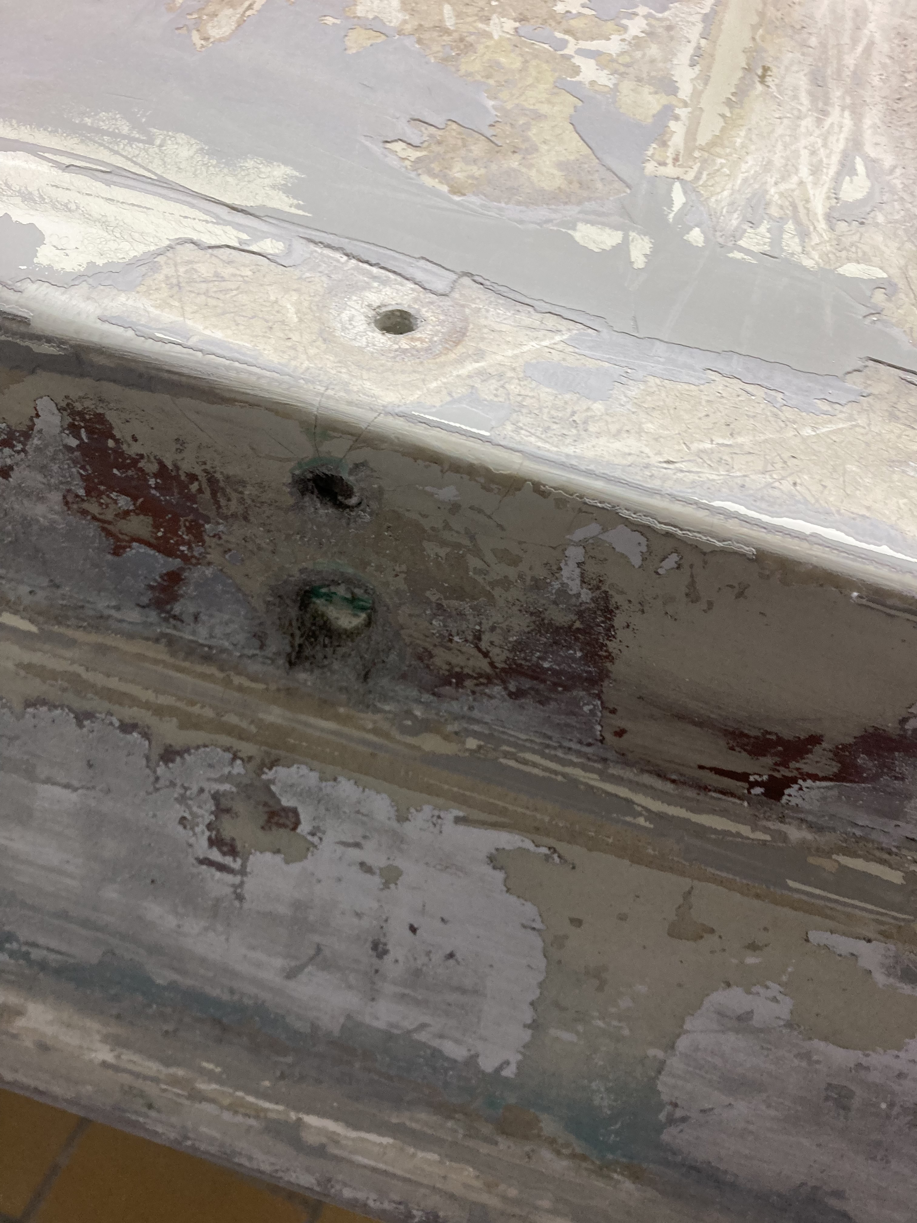

Als nächtes sind seitlich vorne, wo oben die Schrauben für das Scharnier durchgehen auch links und rechts Löcher. Die gehören auch zu oder?

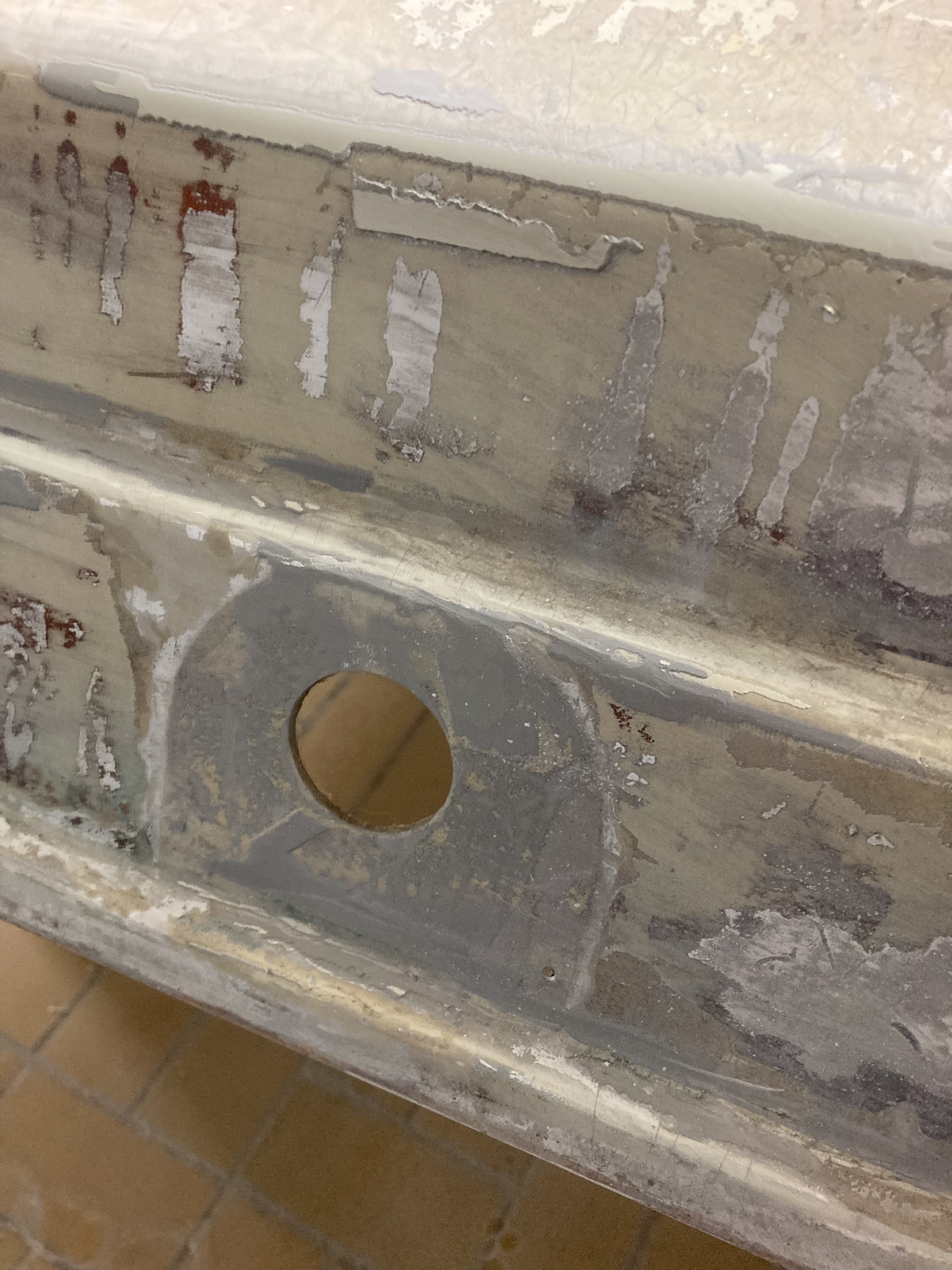

Und zu guter letzt das Entlüftungsloch an der rechten Seite. Hier kommt ja diese weiße Kunststoffabfeckung rauf.
Bei uns ist die schon auf dem Blechdach vom Bus montiert, sind hier zwei verbaut?
Am Klappdach und Blechdach?
Grüße Manuel
