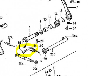

Hi Timo,
schau dir mal den Bolzen Nr.18 an:
Händlerbeispiel:
https://www.wagenteile.de/shop_de/no-01 ... 32391.html
Wenn der nicht mehr rund ist, soll das sogar bis zur Blockade des Bremspedals führen.
Ob das nun bei dir wirklich die Ursache ist, kann ich aber nicht sagen.
Deine Symptome sind etwas merkwürdig.
Steve

Ganz vergessen:
Bei meinen Käfern hatte ich öfters mal klemmende Bremspedale dank Korrosion in der Pedalerie (da sind ja alle drei „Funktionen“ kombiniert), aber das hat sich anders bemerkbar gemacht: Da kam das Bremspedal nicht mehr ganz zurück… ist aber vielleicht auch der anderen Konstruktion geschuldet…

Genau so, erst mal die Mechanik komplett zerlegen, saubermachen, begutachten, dann mit Langzeitfett neu fetten.
Ist für jeden leicht zu machen.
Die Mechanik ist eigentlich super robust, aber oft Jahrzehnte nicht gepflegt worden, das Fett wenn überhaupt noch vorhanden steinhart.
Wenn das passt, und der Fehler immer noch besteht, kann man sich um die Hydraulik kümmern.

schrauberger hat geschrieben: ↑07.02.2022 08:06 Genau so, erst mal die Mechanik komplett zerlegen, saubermachen, begutachten, dann mit Langzeitfett neu fetten.
Hi Ralph,
danke, so mache ich das und besorge mir vorsichtshalber mal den von Thomas erwähnten Bolzen.

So, hab mich heute mal unter den Bus gelegt und die Bremsmechanik von Pedal bis Druckstange ausgebaut. Dem Dreck und ausgehärtetem Fett nach zu urteilen, war das alles wohl noch nie demontiert:
Der Bolzen an der Druckstange war ordentlich eingelaufen und die Buchse hinüber. Ferner Rost auf dem Lagerrohr und ein deformiertes Kunststoffteil.
Alles neu mit frischem Fett montiert und siehe da: Problem behoben, der Bus bremst wunderbar leicht! Selten eine so günstige, einfache und befriedigende Reparatur durchgeführt wie heute ;-)
