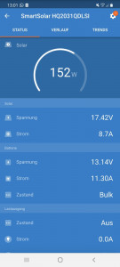

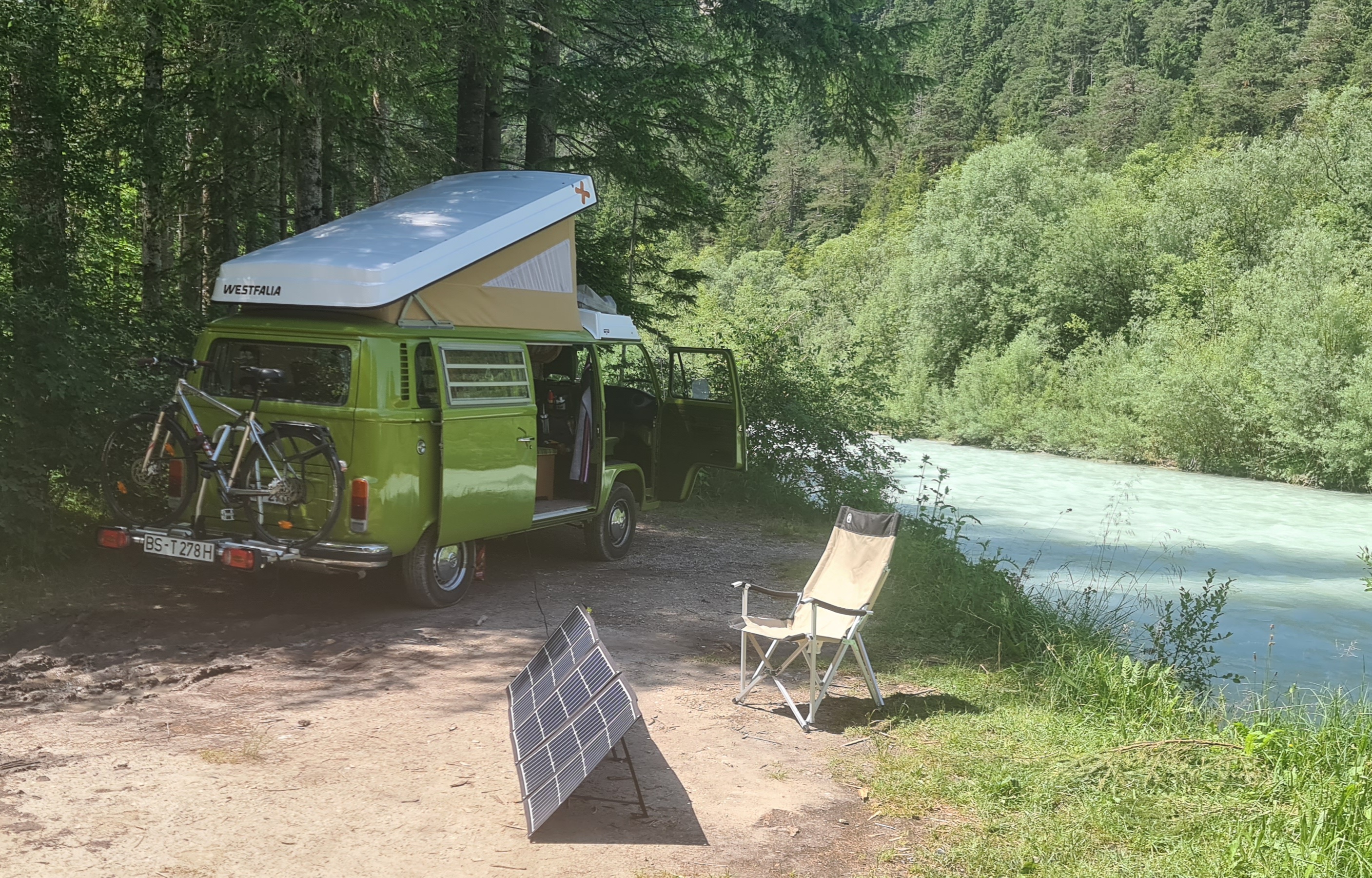

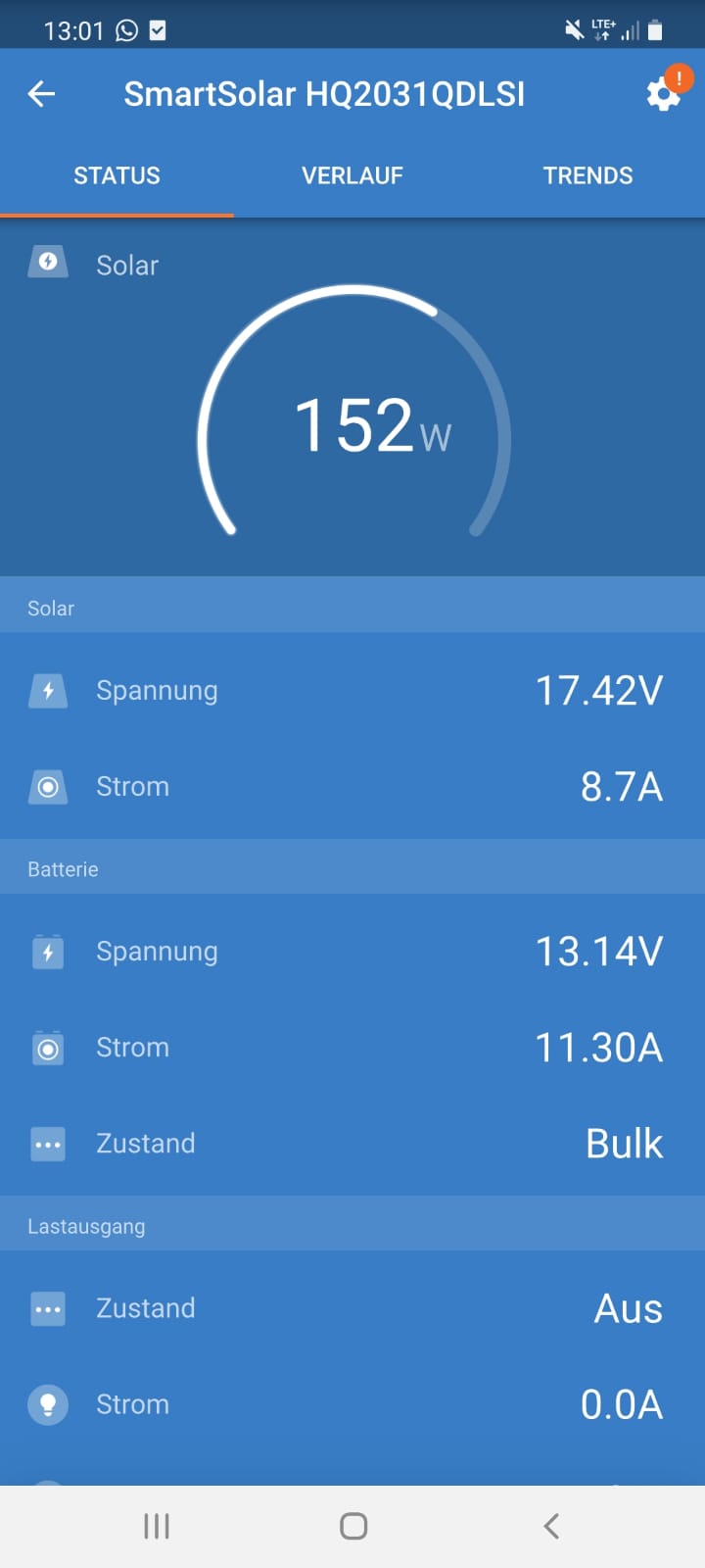

ich habe die 200W Solartasche von Offgridtec und bin super zufrieden damit. Gut verarbeitet und klein zusammenklappbar passt sie beim T2b Klappdach, zusammen mit einem dünnen Topper, oben ins Bett im hinteren Bereich bei zugeklapptem Dach.

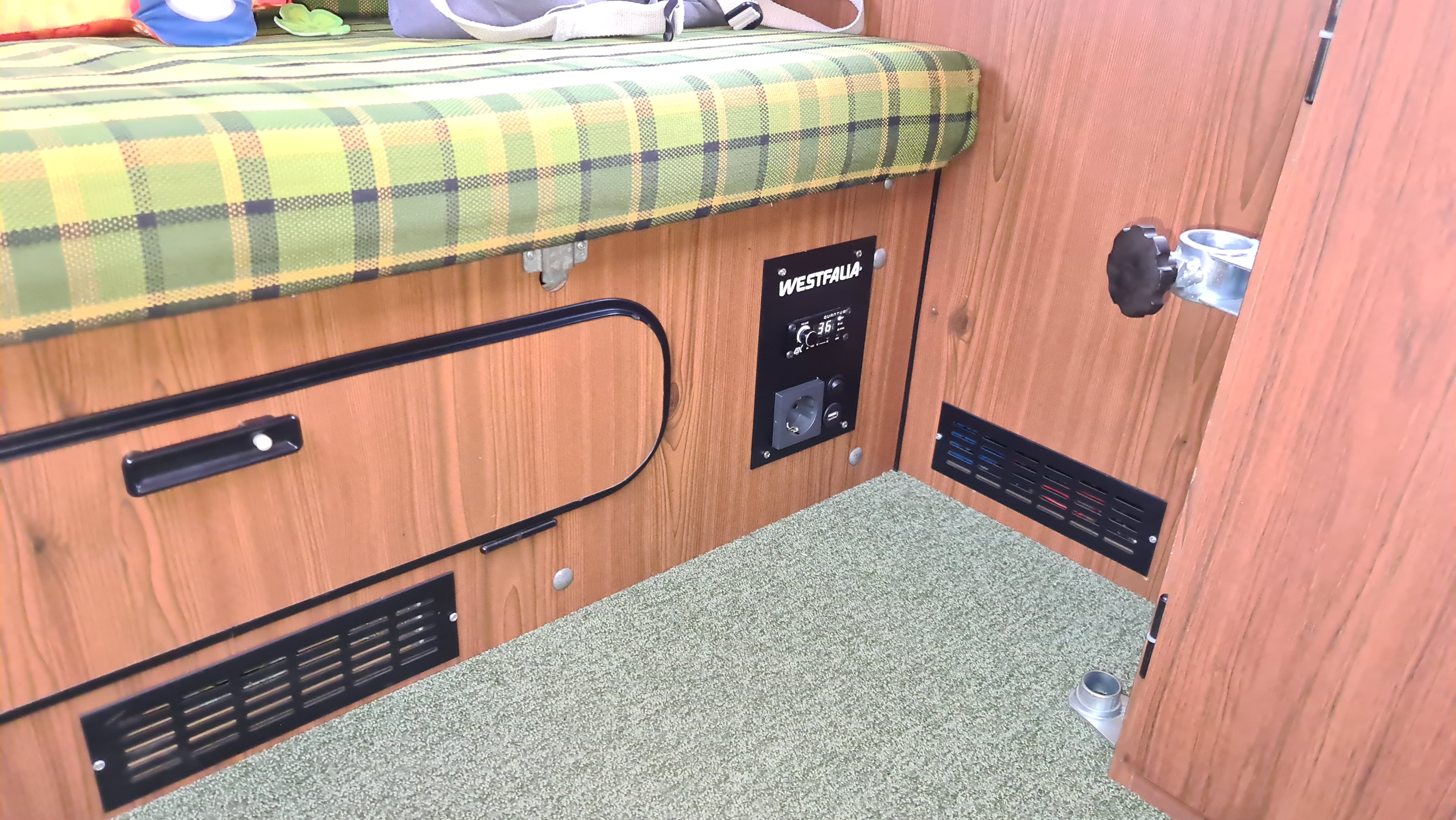

Den Solarregler habe ich in dem Freiraum unter der Kühlbox der Berlin Ausstattung verbaut, zusammen mit dem 230V Spannungswandler / Ladegerät mit Landstrom. Auf dem Bild sieht man es ein wenig blau durch schimmern. Das 16mm² Stromkabel geht von der Batterie durch den Tankraum nach links rüber und hinter der Verkleidung links hinter der Kühlbox wieder raus. Vom Solarregler geht ein 4mm² Kabel hinter dem Schrank zur B-Säule vor, dort hoch hinter den Vorhang am Lamellenfenster. Im Lamellenfenster war bei mir vom Vorbesitzer bereits ein Loch gebohrt, wo ich einen wasserdichten Lemo-Stecker untergebracht habe, der den Strom auch aushält. Da dran ist ein 10m Verlängerungskabel in 6mm², sodass ich den Bus in den Schatten stellen kann und das Solarpanel in die Sonne. Mit diesem Setup war ich an EINER 95Ah EFB Batterie (mit Notfall Lithium Ionen Starthilfegerät im Handschuhfach) 2 Monate autark unterwegs. Daran hab ich den bekannten Waeco Kompressor in der originalen Kühlbox betrieben, sowie fast jeden Abend recht lange laute Musik

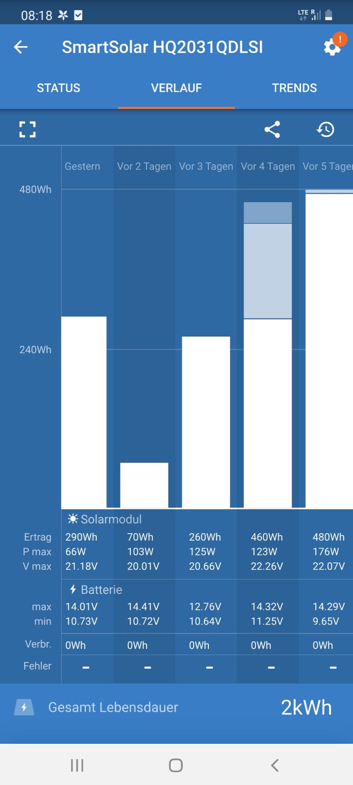

So sah meine Strom Ausbeute über die Tage aus. Die Gesamt Lebensdauer die unten angezeigt wird, ist der Strom, den ich bis dahin insgesamt mit dem Panel erzeugt hatte, und nicht der Strom wann es entsorgt werden muss
