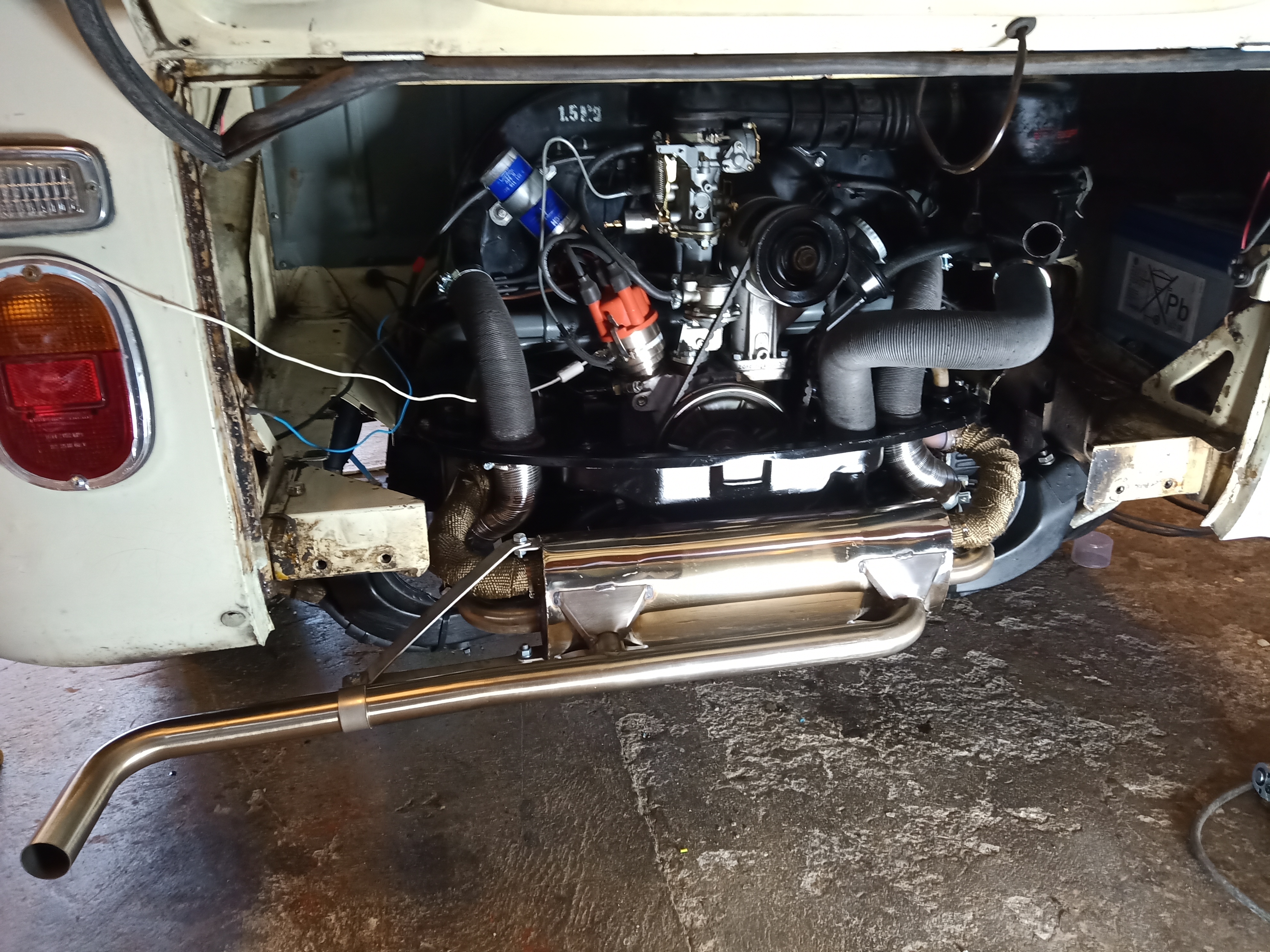

Seriennahe Optik hat auch der Bugwelder-Auspuff.
Der ist optisch eine Busversion des Piper Edelstahl Auspuffs für den Käfer.
download/file.php?id=56331&mode=view
